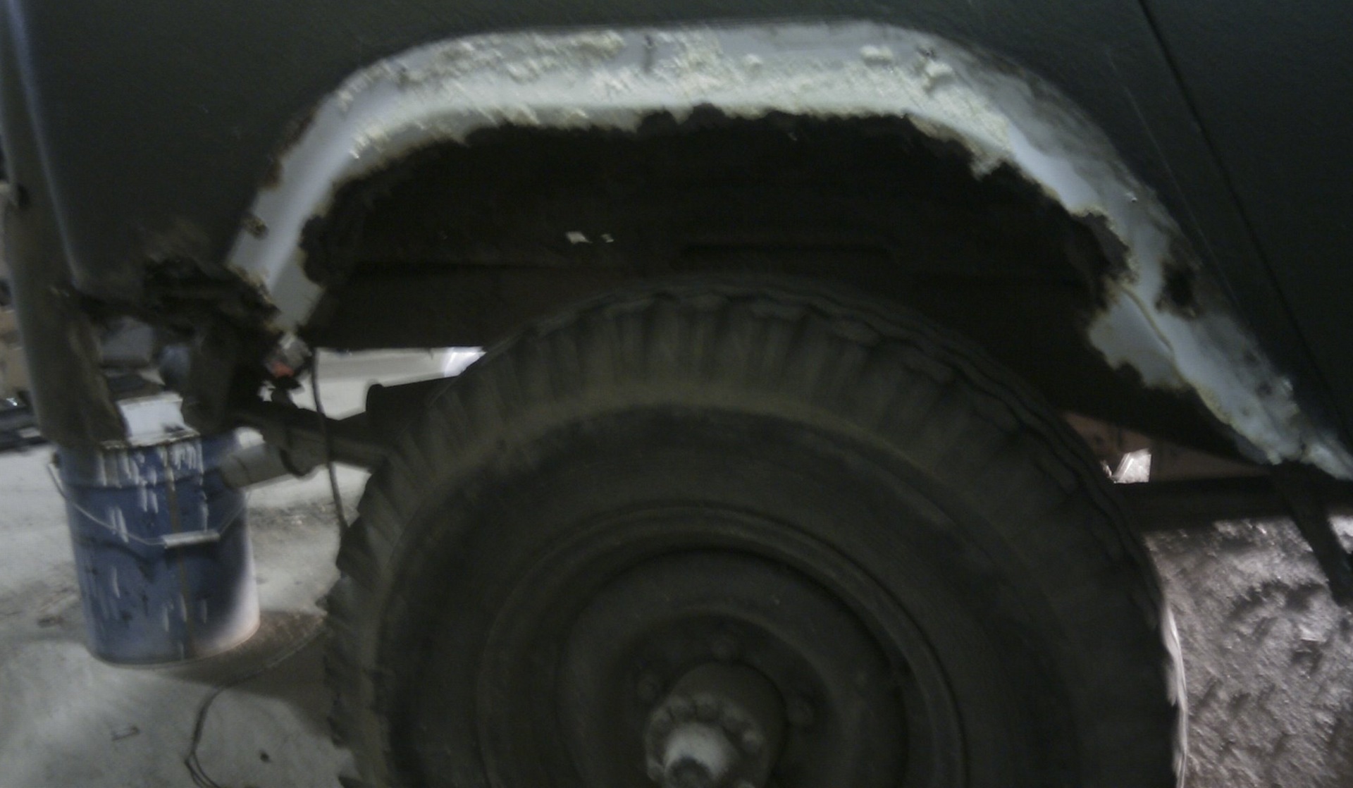

Это случилось в ноябре, а реально начал заниматься после нового года (лень-матушка задолго до меня родилась… ). Лодка представляла собой весьма удручающее зрелище:

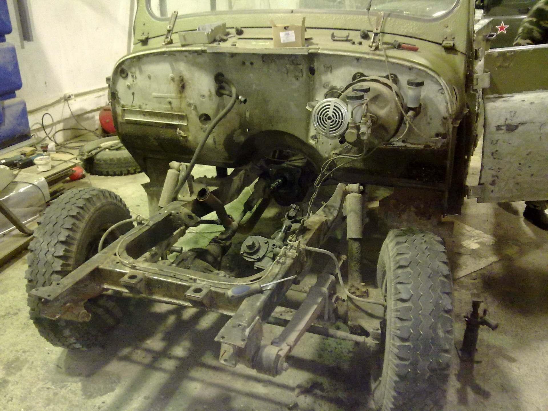

С другом разобрали все, что можно было разобрать, оставив только раму и лодку:

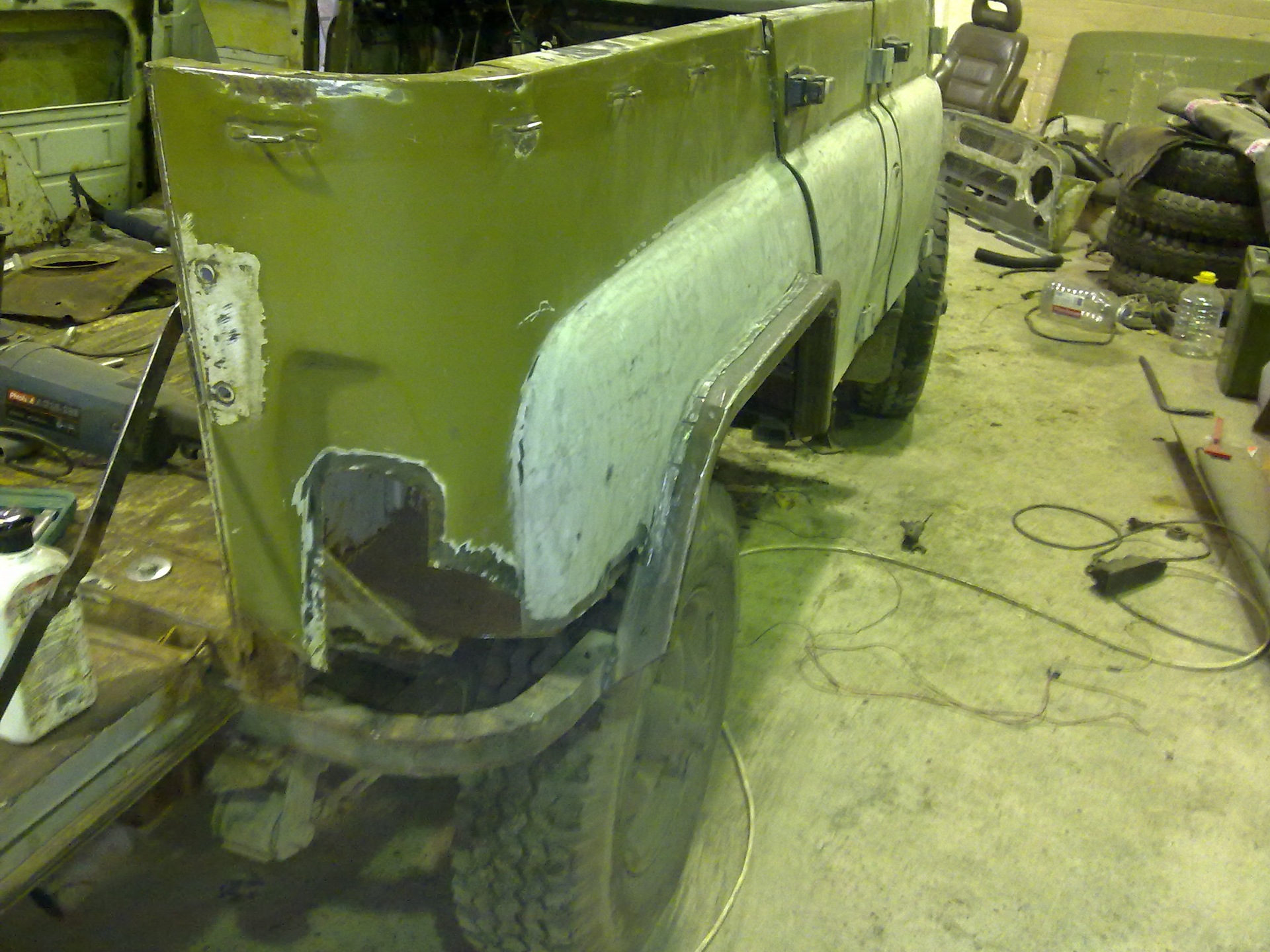

Спустя некоторое время, вложив небольшую сумму кровью и потом заработанных целковых, был приобретен полуавтомат, и варить машину мы стали сами…

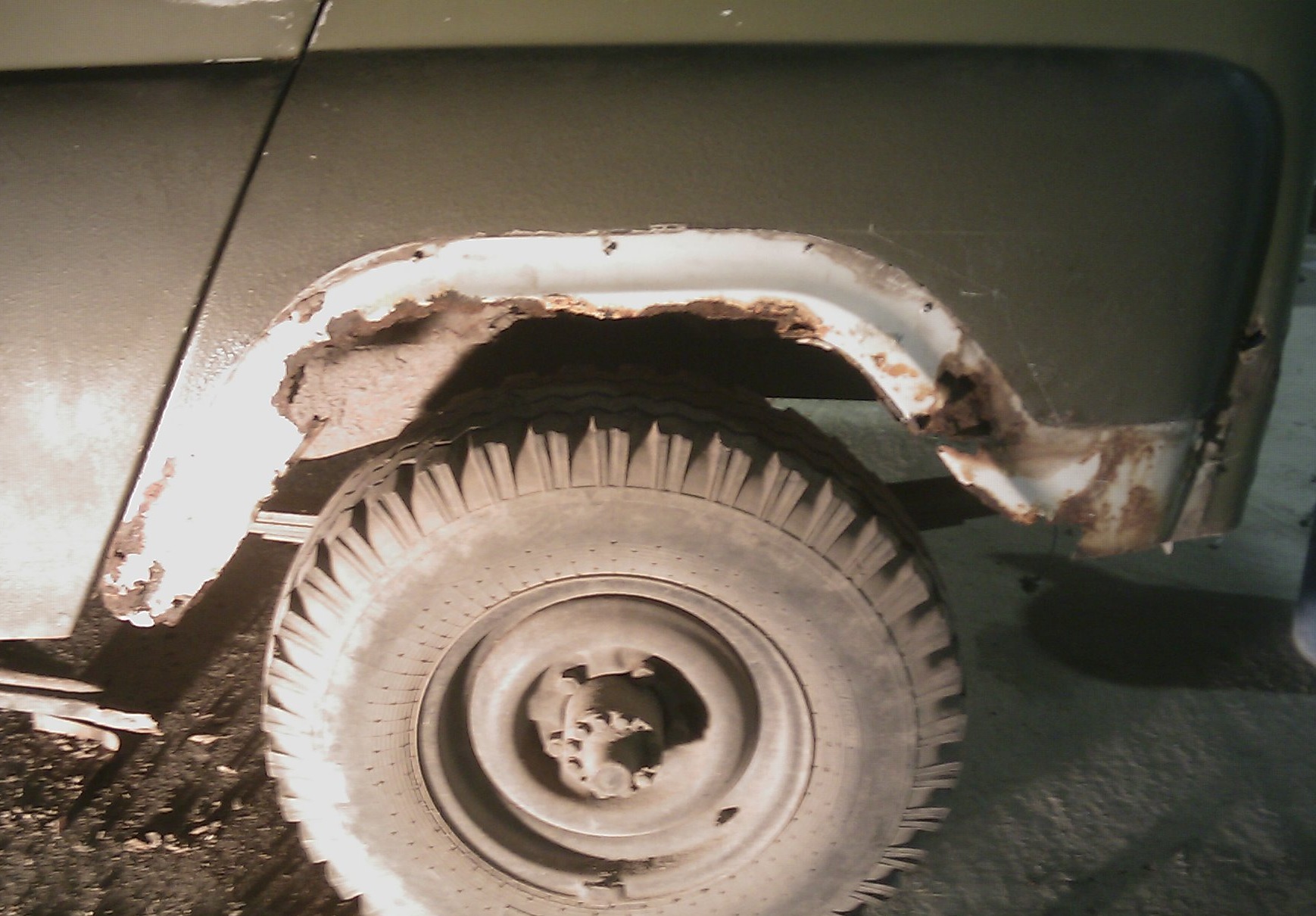

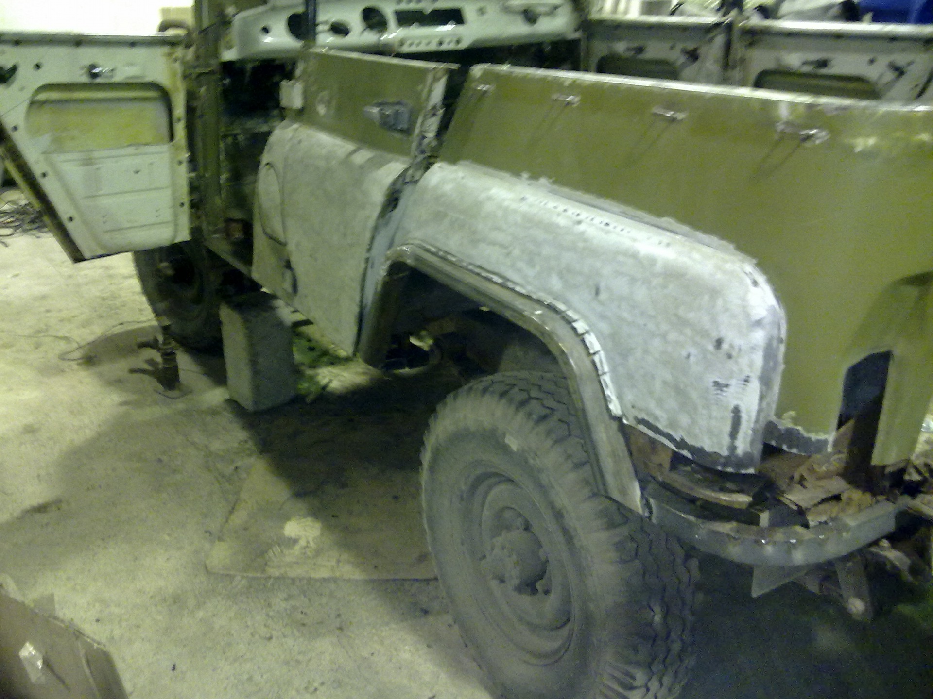

Срезав всю гниль(получилось приблизительно по петли, а задние крылья приблизительно до середины фонарей)
Вварили новые пороги и усилители арок(использовалась труба 30*60)

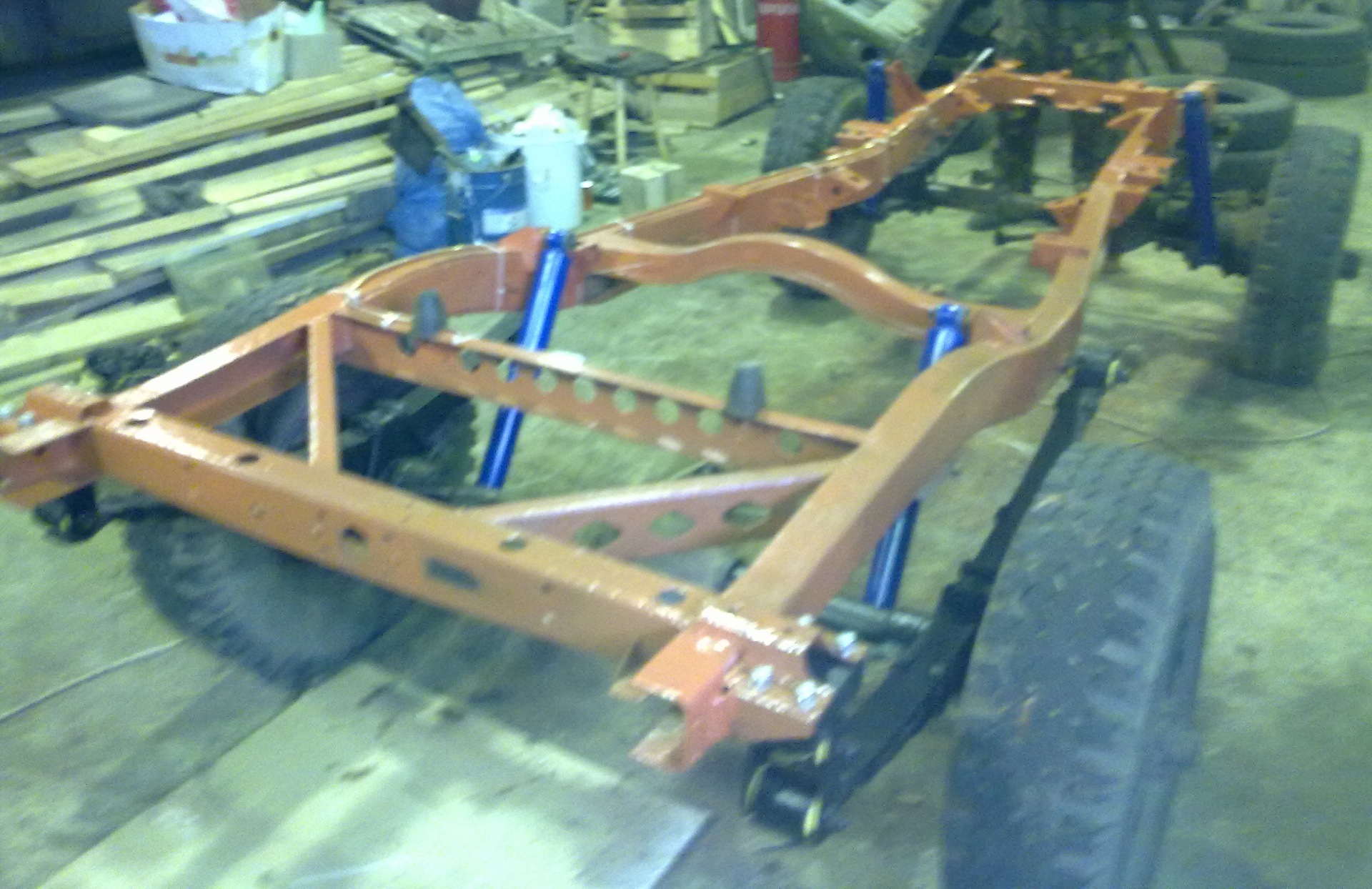

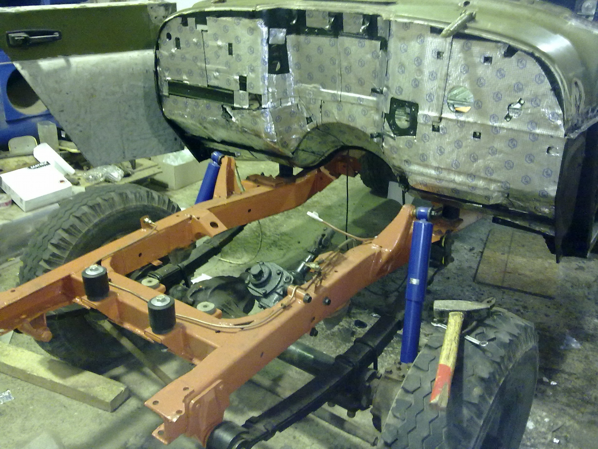

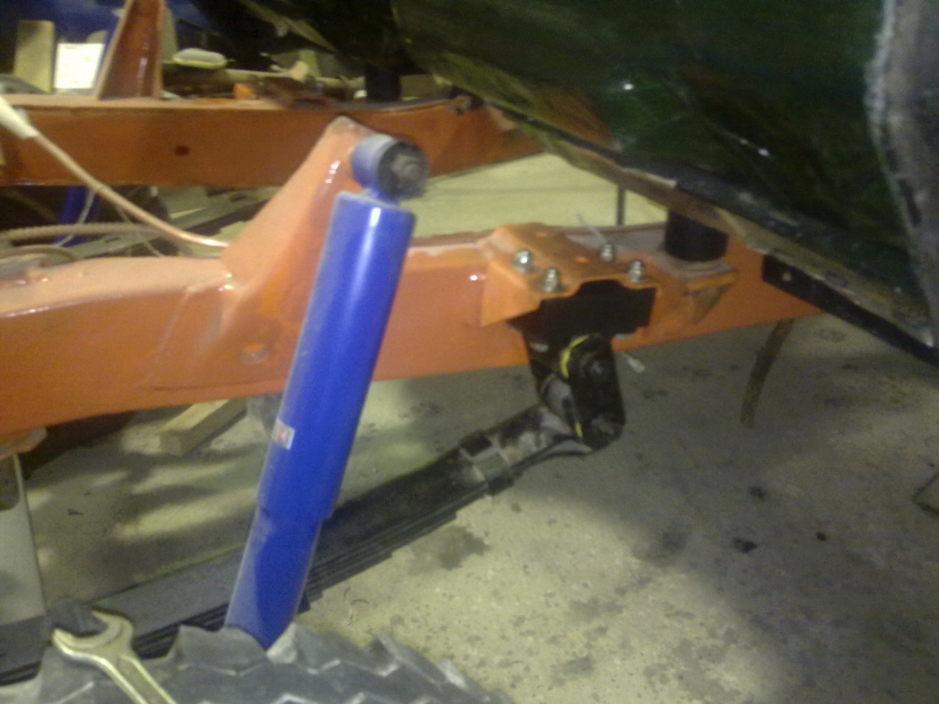

Кузов предыдущим хозяином до середины был обработан антигравием и покрашен в мерзкий бледно-зеленый цвет, пришлось все его художества до металла счистить, далее последовал демонтаж лодки, чтобы проварить днище снизу, параллельно с этим была как следует отмыта рама, покрашена, установлены новые газелевские амортизаторы на полиуретановые втулки
, проставки из капролона кузов-рама 40 мм

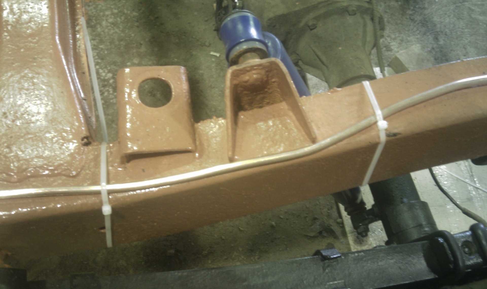

заменены тормозные трубки, проложена новая топливная магистраль,

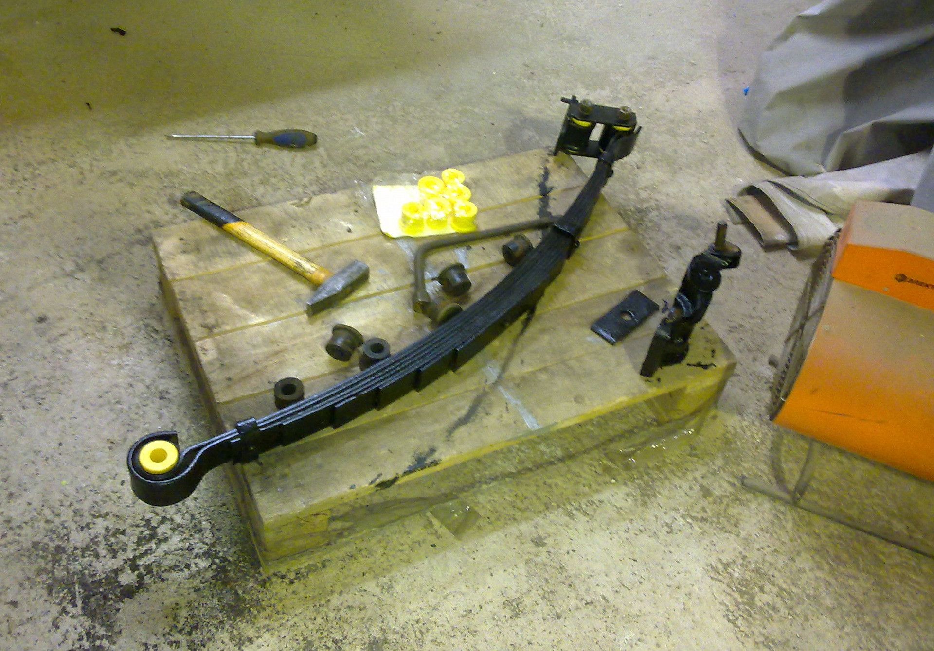

установлены полиуретановые втулки в рессоры.
Проварив лодку, обработав днище антикором, пока был свободный доступ, установили все это хозяйство через капролоновые проставки кузов-рама высотой 60 мм обратно на подготовленную раму.
