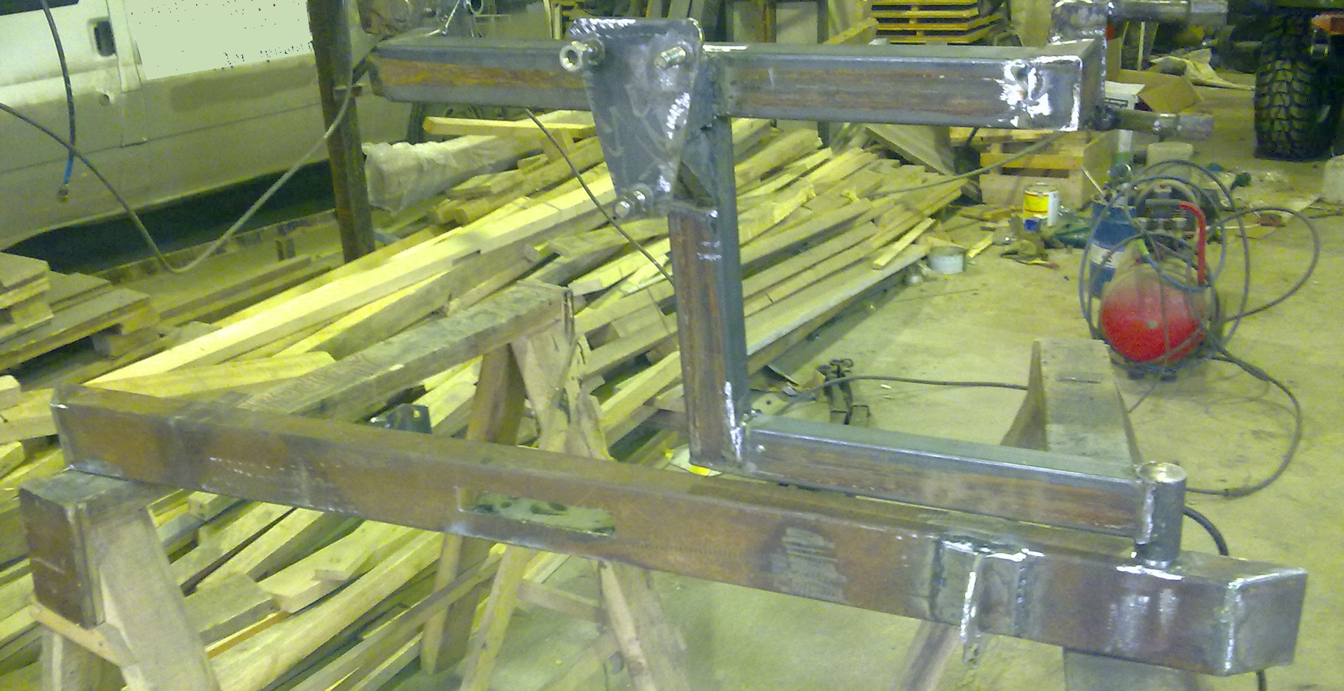

Посмотрев на свежесвареную защиту тяг, подумал, а зачем покупать задний силовой бампер?
Покопавшись в запасах, обнаружил квадратную трубу 100*100, отрезал от нее заднюю стенку, вварил элементы крепления, жесткости, сделал калитку под запасное колесо(правда немного неправильно сделал, надо было добавить одно шарнирное соединение, без него калитку ломает, т.к. второе крепление поставил на штатный крепеж на кузове)
И тоже отвез в порошковую покраску

Спасибо, буду ждать фото, и как можно подробней. Сам заморочился такой идеей а подглядеть негде. ЕЩЕ раз спасибо.
Можно про калитку из какой трубы делал, и работает она или нет?
И подробные бы фотки, было бы супер. Просто я тоже такую хочу сделать.
Если можно то на почту фотки klimanch@mail.ru буду очень признателен
труба 30*60 подробные фотки позже, так как сейчас большая загрузка на работе, свободного времени нет совсем.Повторюсь, есть один момент, который вылез в процессе эксплуатации, и не был учтен при изготовлении, в левом нижнем углу самой калитки необходимо предусмотреть шарнирное соединение, ибо без него из-за несоосности верхнего и нижнего крепежа калитку "ломает" при открывании, планирую переделать, как появится свободное время, нижний поворотный узел сделал из гаражной петли подходящего диаметра…
