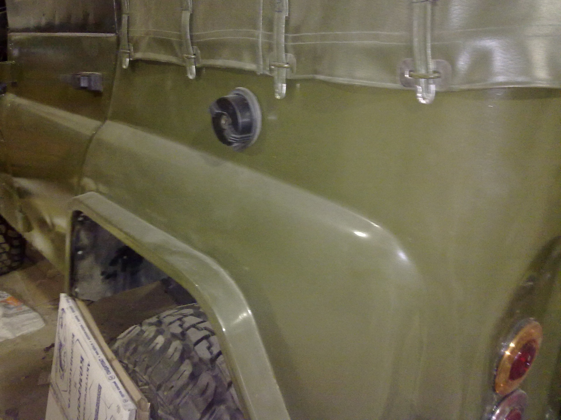

Подрезав пороги почти по петли озадачился вопросом, что же делать с бензобаками?Старые баки вышкурил, один пришлось немного подварить, заново покрасил и выставил на продажу.Тем временем было в голове два варианта установки:первый-поскольку кузов решил лифтовать, думал установить волговский бак в заднюю часть рамы, но для этого пришлось бы вырезать часть ребер жесткости, тем самым прослабляя последнюю.Подумав несколько дней, решил остановиться на втором варианте, установить газелевский бак под заднее сиденье

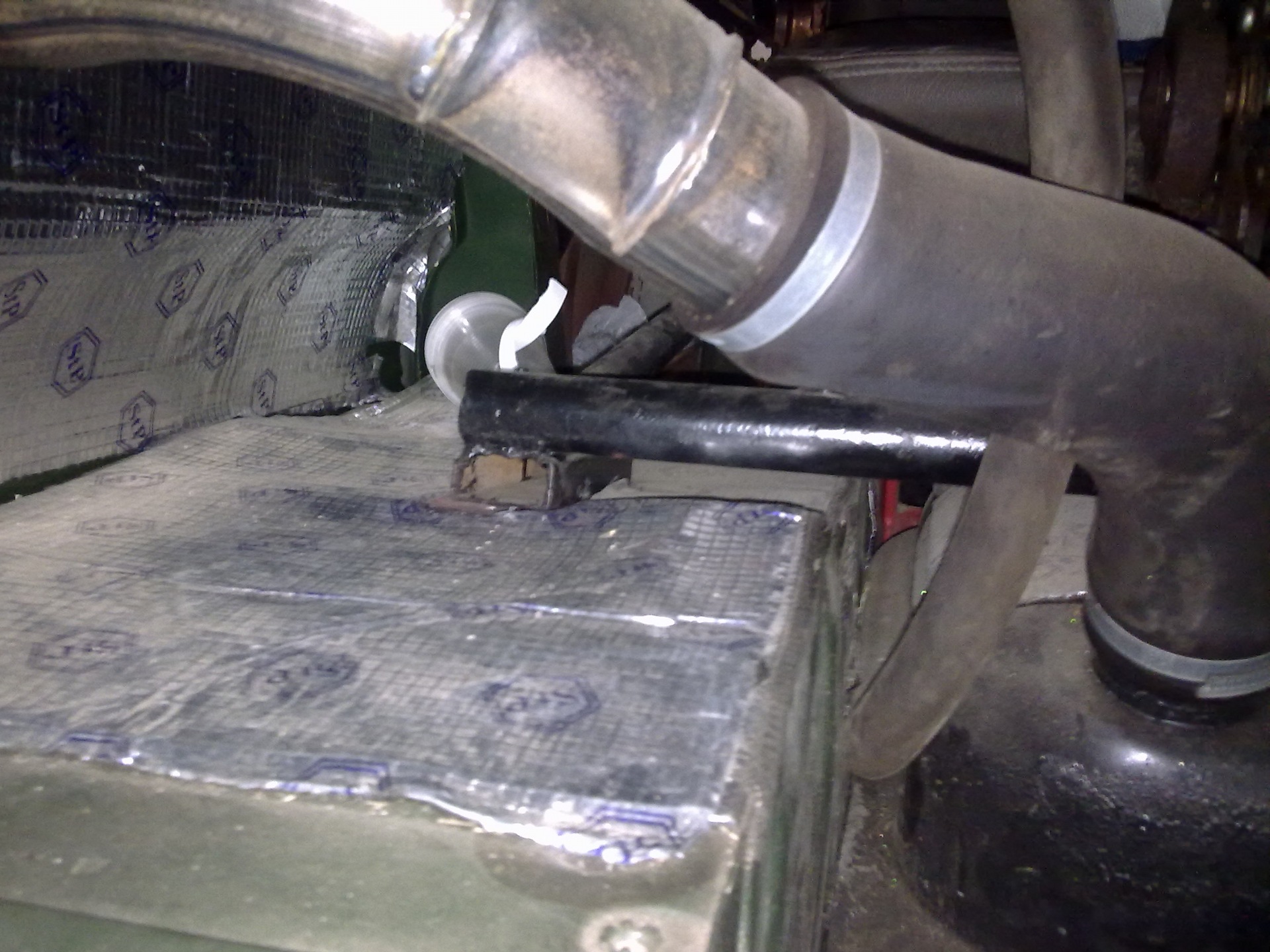

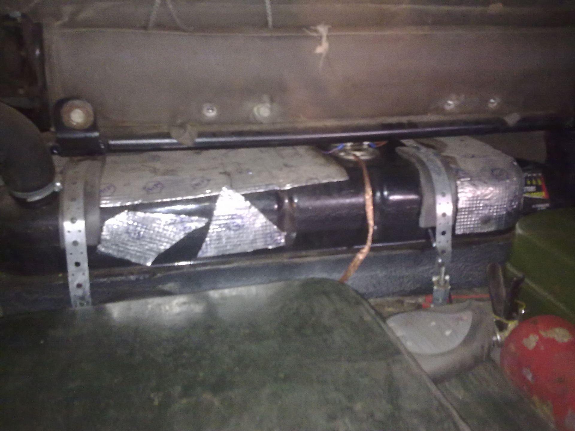

Бак закрепил двумя перфорированеными полосами к полу

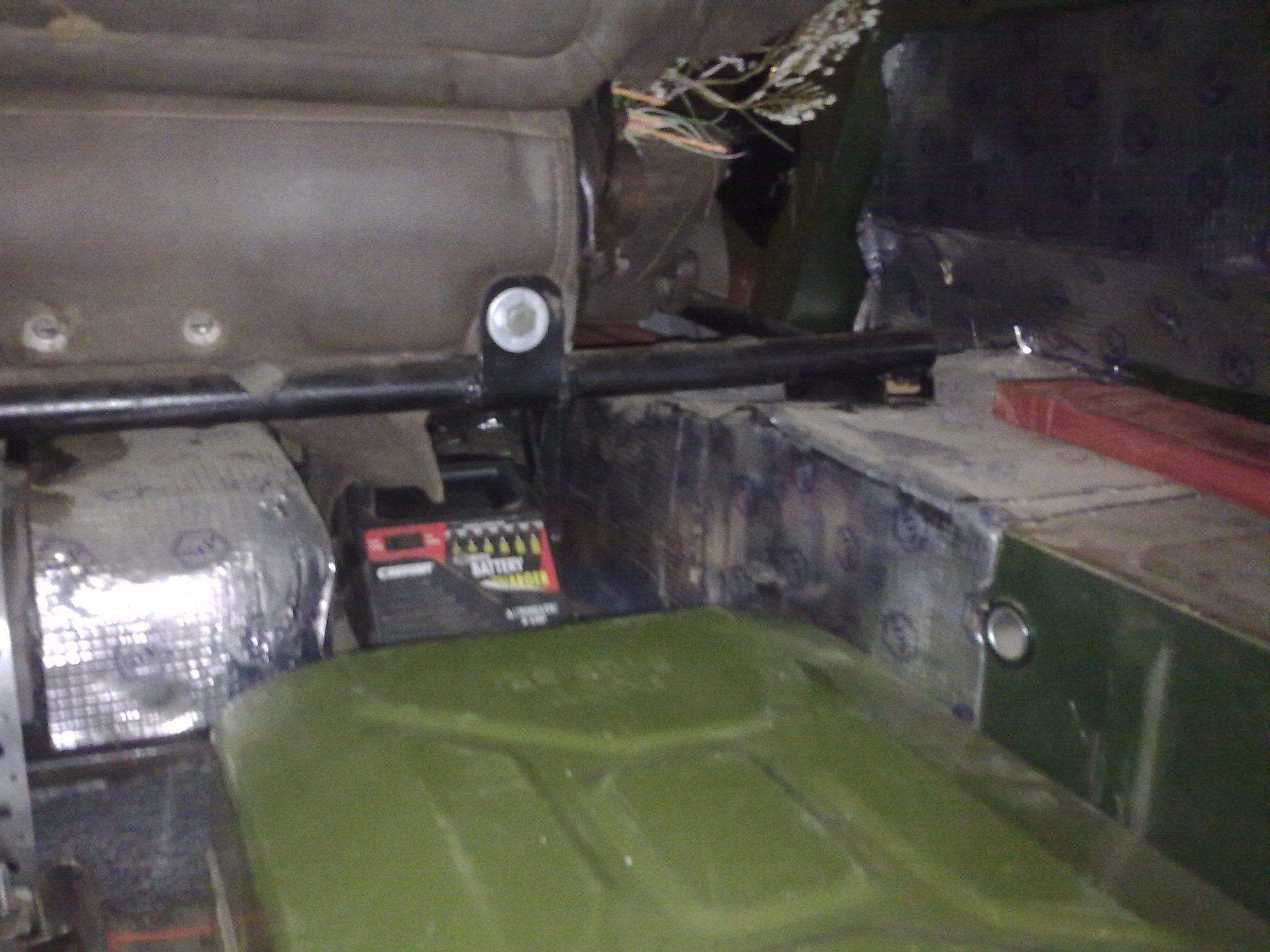

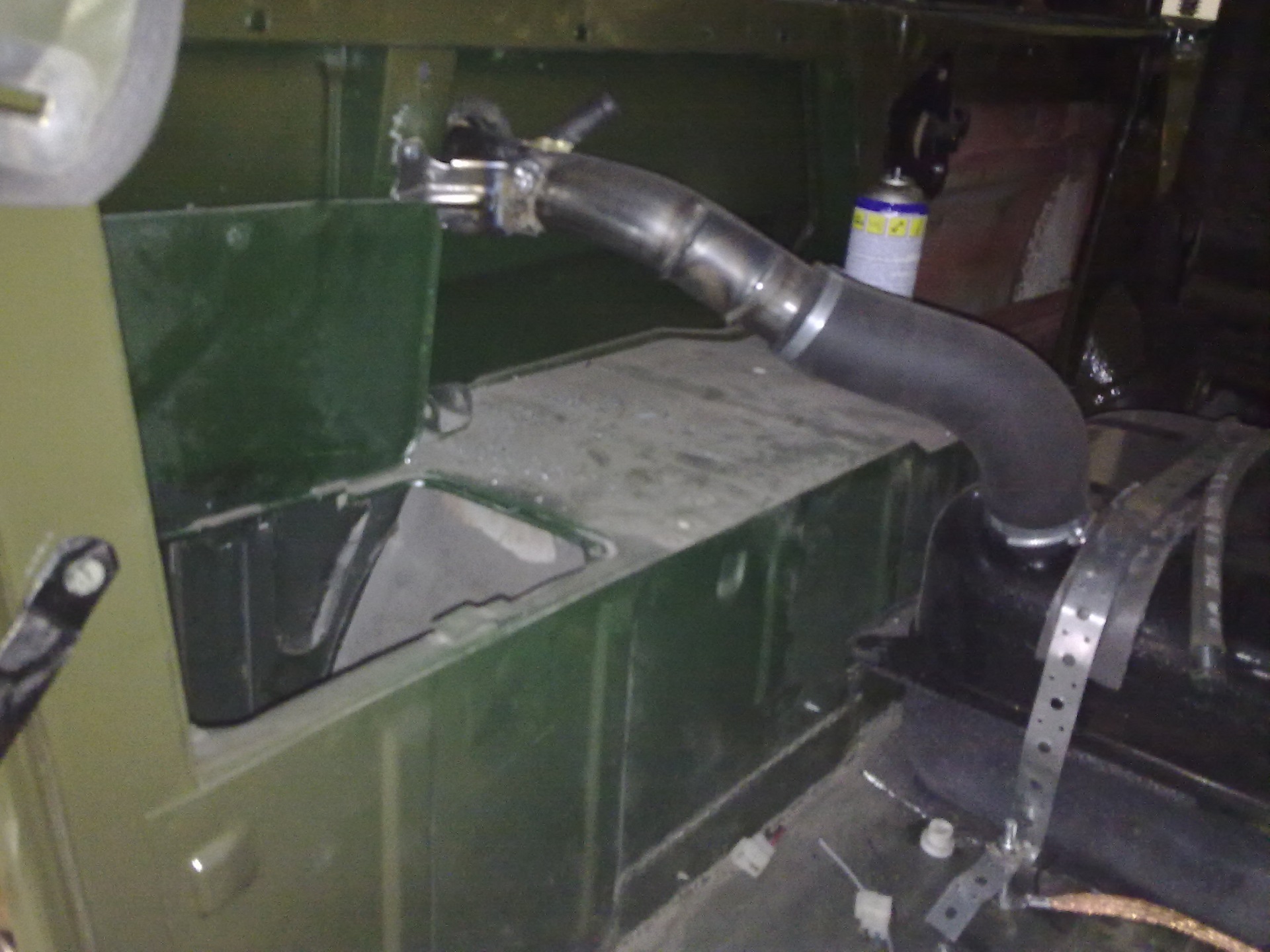

Горловину вывел на левый борт
(получилось не совсем удачно, неправильно выбрал угол установки горловины, большинство пистолетов на заправках практически сразу дают отсечку, так что в ближайшее время планирую поколдовать с новым вариантом)Также пришлось вварить небольшие проставки в штатный каркас сиденья
чтобы приподнять его над баком(два куска трубы 40*20)

сейчас у меня стоит бак с патриота с погружным бензонасосом, маловато его хочу ставить газелевский металлический, до этого был тоже газелевский с левой горловиной под карбюраторный насос, пришлось немного ноги заднего дивана распрямить, больше ничего не переделывал, по высоте-почти идеально вышло…

Я подумываю тоже поставить бак от ГАЗели, только вдоль рундука
в общем то я доволен:)
А сиденье лифтовал или так бак залез ?
последнее предложение…
На фото этого нет, по этому и спрашиваю
передние опоры сиденья были немного загнуты, так что пришлось их выпрямлять, сделал перпендикулярно основанию, , плюс в задней части — проставки, завтра отфотаю, постараюсь выложить, он у меня щас на работе стоит. В плюс к этому на каркасе у меня вместо штатных подушек и спинок стоит диван от второго паджерика, а это в свою очередь дает еще несколько сантиметров выше, относительно штатного сиденья

только делай заход горловины не перпендикулярно кузову, как у меня, а под углом, иначе заливка топлива гарантированно превратиться в гемор!
Это я учту )
Думаю надо отрезать горловину с крышкой и под нужным углом приварить трубу.
какую?
Заливную горловину отпиливаем там куда накручивается крышка этак сантиметров 5. А к ней под нужным углом наращиваем трубу.
Второй вариант делаем борт с дверцей как в любой автомашине. А там можно под любым углом разместить.
