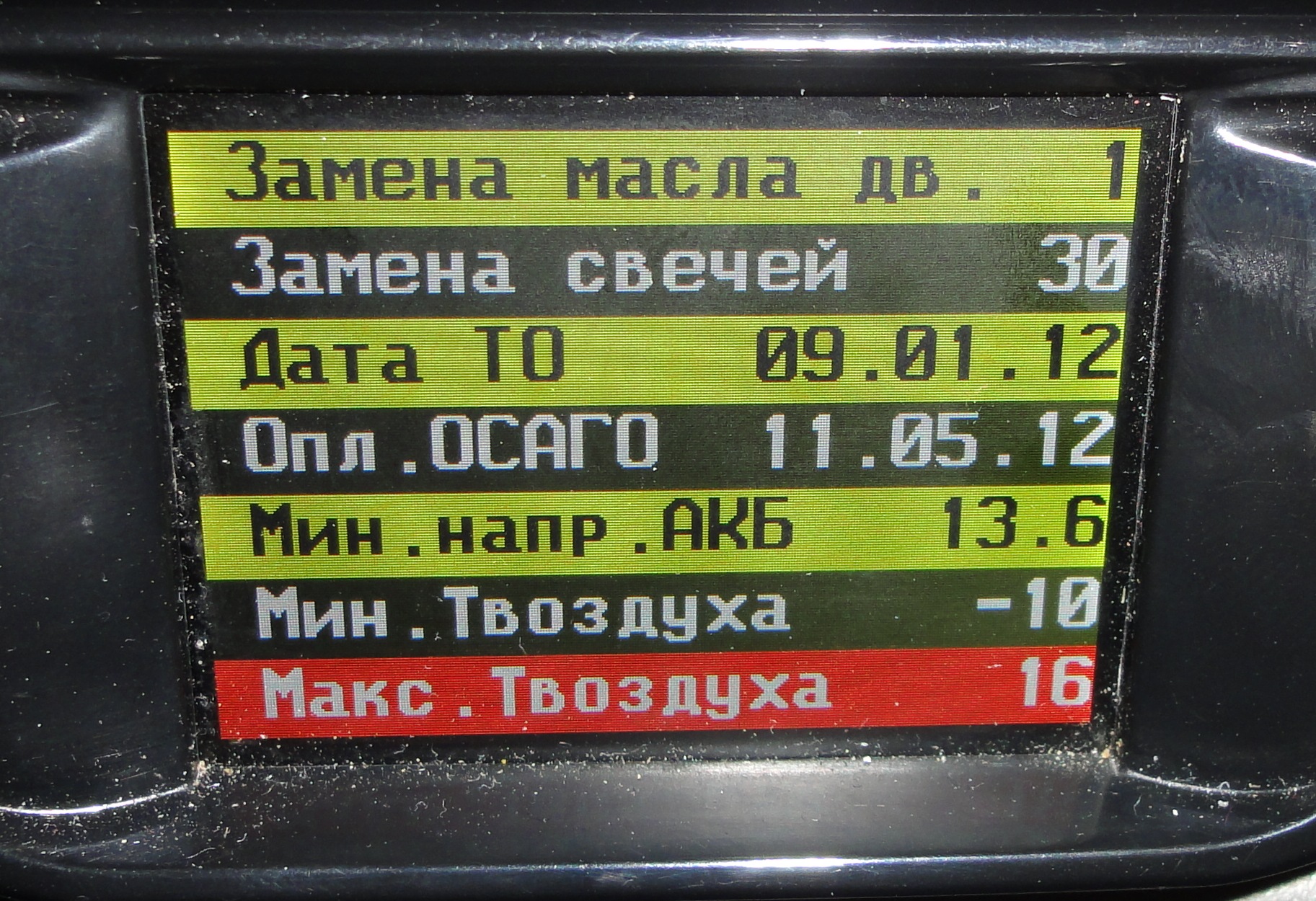

Далее перейдем к таким полезным функциям, как индикация ошибок.
Эти функции очень неплохо реализованы. Обеспечивается графическое и звуковое (голосом) сопровождение кодов и САМИХ ошибок.
Т.е. проговаривается "Ошибка системы. Код ошибки тысяча пятьсот семьдесят. АПС. Неверный сигнал." (замечу — АПС! У меня выдавал одно время. Значит с бортовых систем тоже считываются ошибки!)
Естественно возможен сброс ошибок прямо с БК.
Прилагаю фото меню ТО.
На фото видно, что БК считывает ошибки как контролера, так и бортовых систем.
Также в данном меню указывается периодичность обслуживания и ТО.
