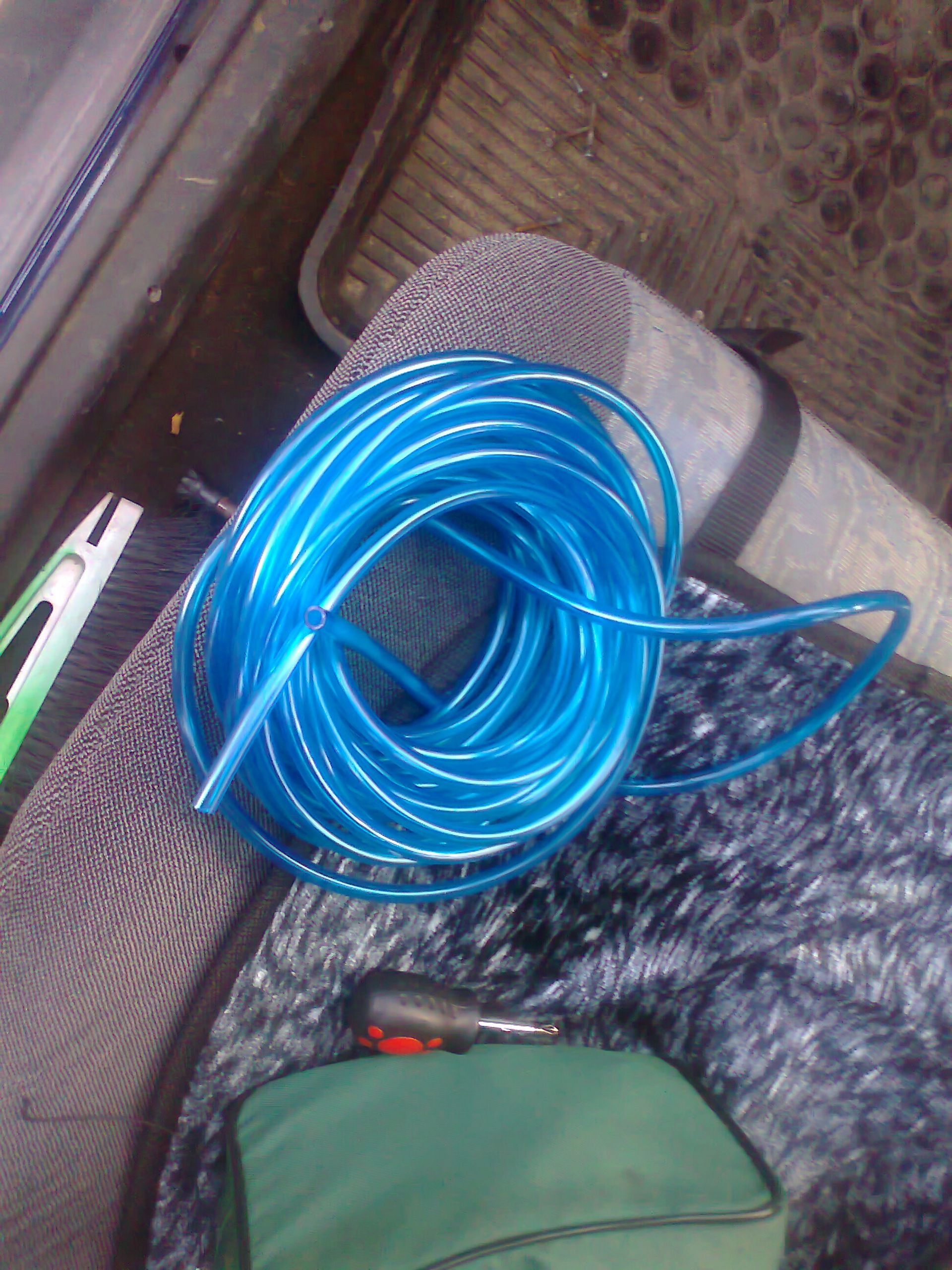

Надоел этот шум после 120, летом не обращаешь внимания на него, но приходит зима и он просто меня бесит)
Тем более старый уплотнитель поддувал, сами понимаете холодным воздухом это не очень приятно.
Ну а на счет замены, справится любой!нужно просто открутить порог и выдернуть старый уплотнитель.
Но для большей уверенности и долговечности, засунул трубку силиконовую от форсунок, чтоб было так было)
Это пожалуй самый трудный этап, кажется да что тут такого?а не ребят это жопа)не знаю чтоб делал без Любимой.В 4ые руки мы управились где-то за час.
Больше писать-то и нечего, смотрим картинки)
Итог:
Стало тише на порядок
Не откуда не поддует
Дверь закрывается как холодильник)
Понравилось?коменты приветствуются)

Доброго времени суток. Что за трубка?
трубка омывателя ветрового стекла.

Сколько метров трубки нужно?)
ушло около 8и метров на 2е двери

Какой диаметр шланга?
ну это шлаг для подачи омывайки на форсунки…диаметр приблизительно 5мм

конечно новый, нет 450 рублей это цена 2х уплотнителей они по 155рубасов плюс шланг 9метров =140 рублей
