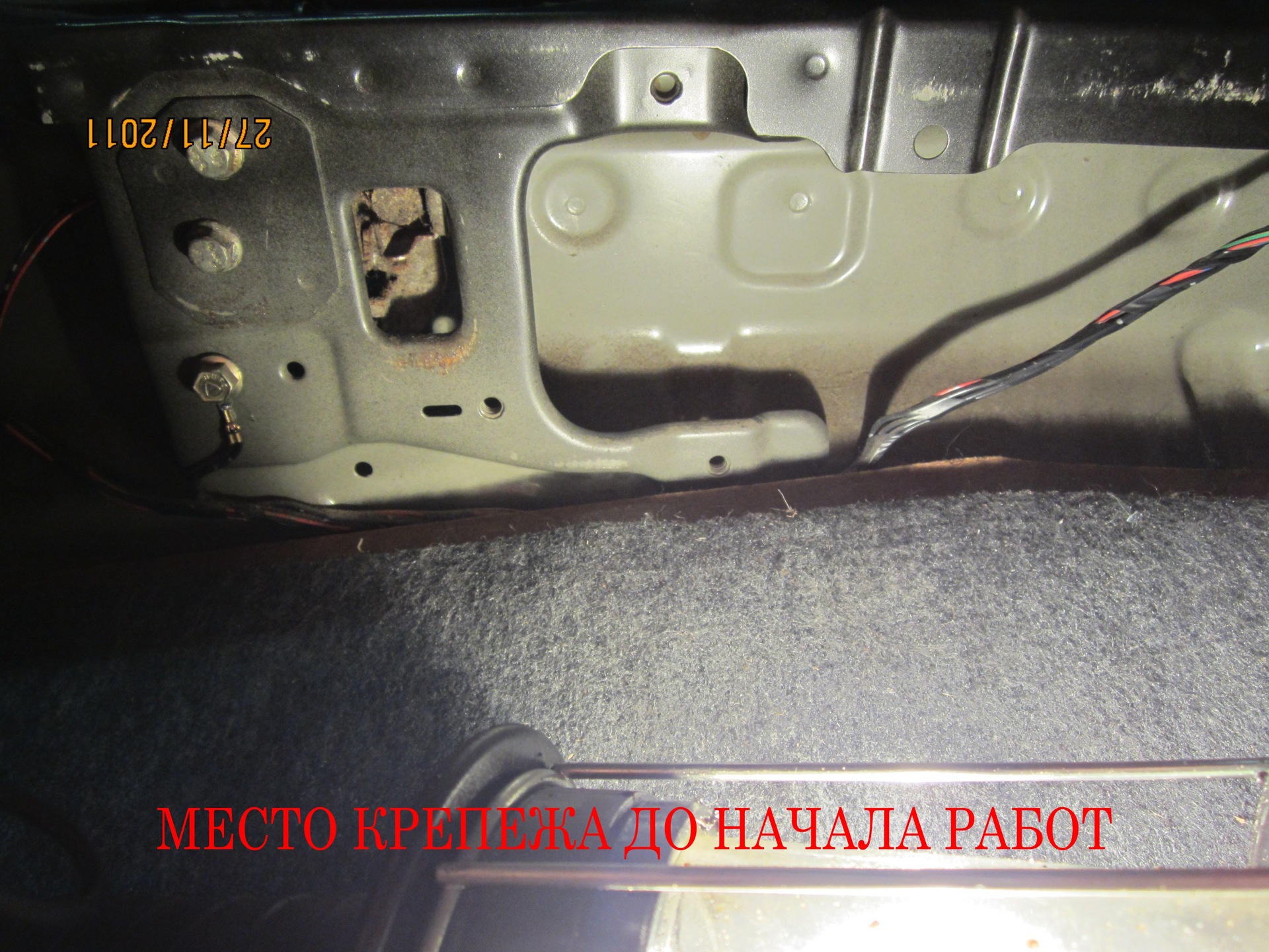

Началось всё со снятия обшивки багажника и осмотра поля деятельности:

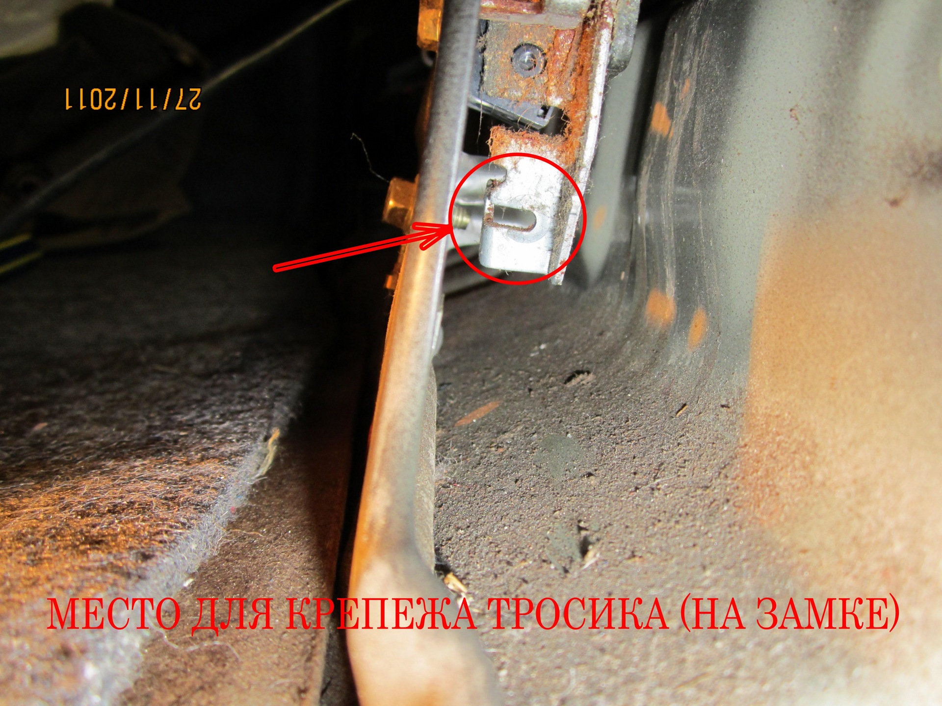

Дальше я прикинул где можно будет зафиксировать троссик для соединения с соленоидом:

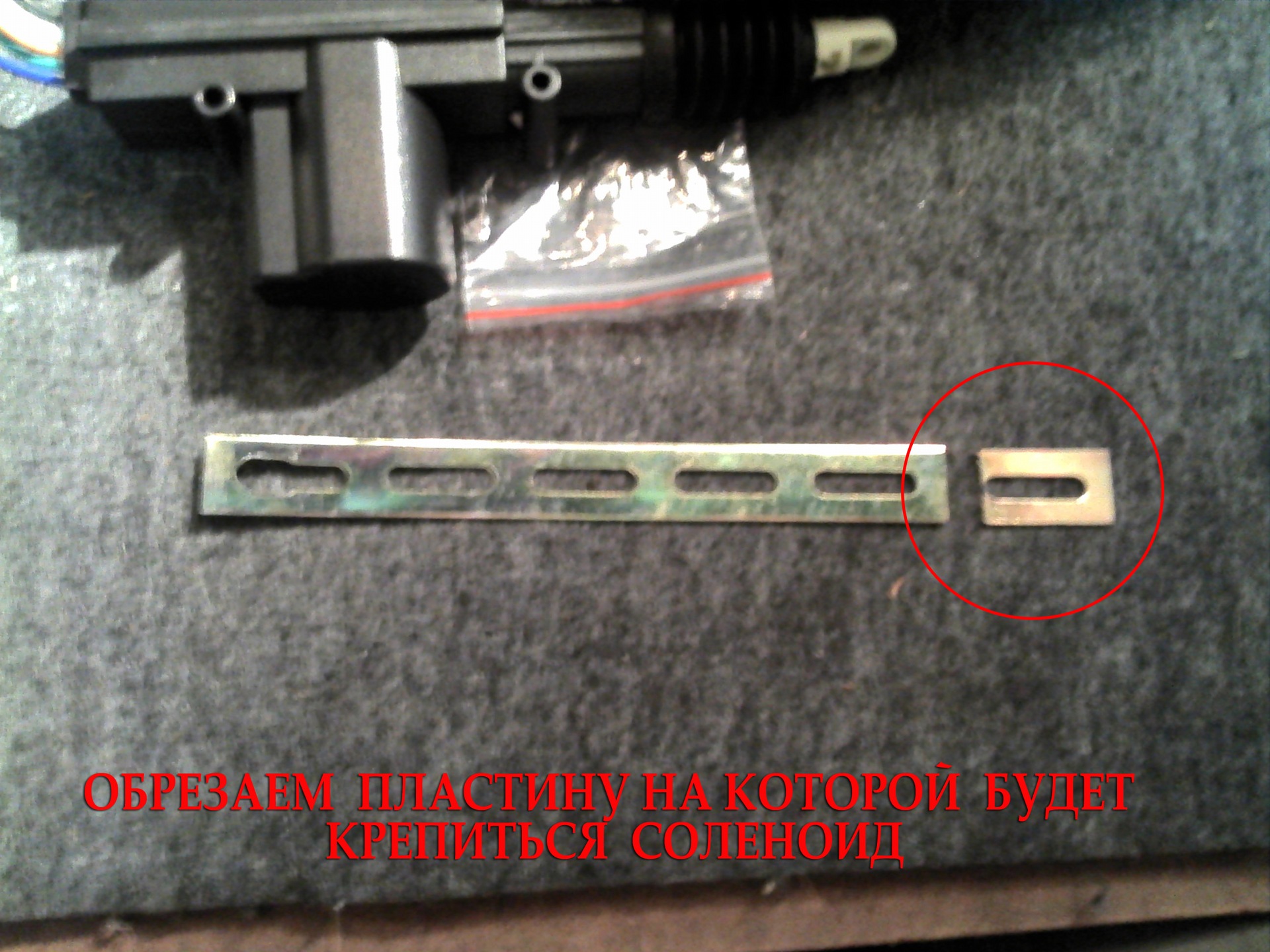

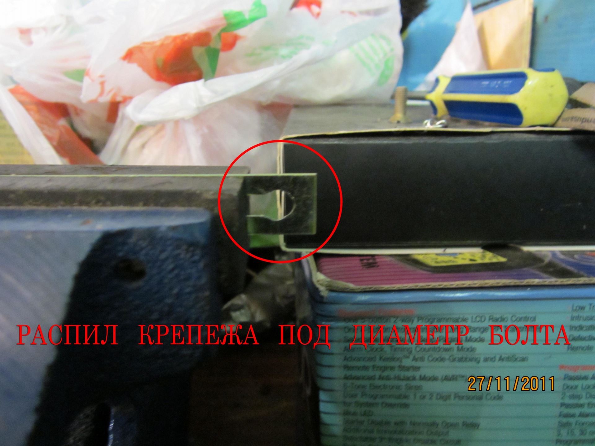

Осмотрев всё принялся за работу. Примеряв крепежную планку (идет в комплекте с двигателем), понял что она явно длинновата, поэтому пришлось немного её укоротить:
Расточил напильником отверстия под болты:

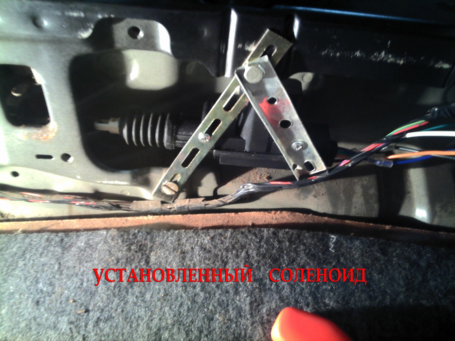

Нашел короткую металлическую пластинку и закрепил все на кузове:

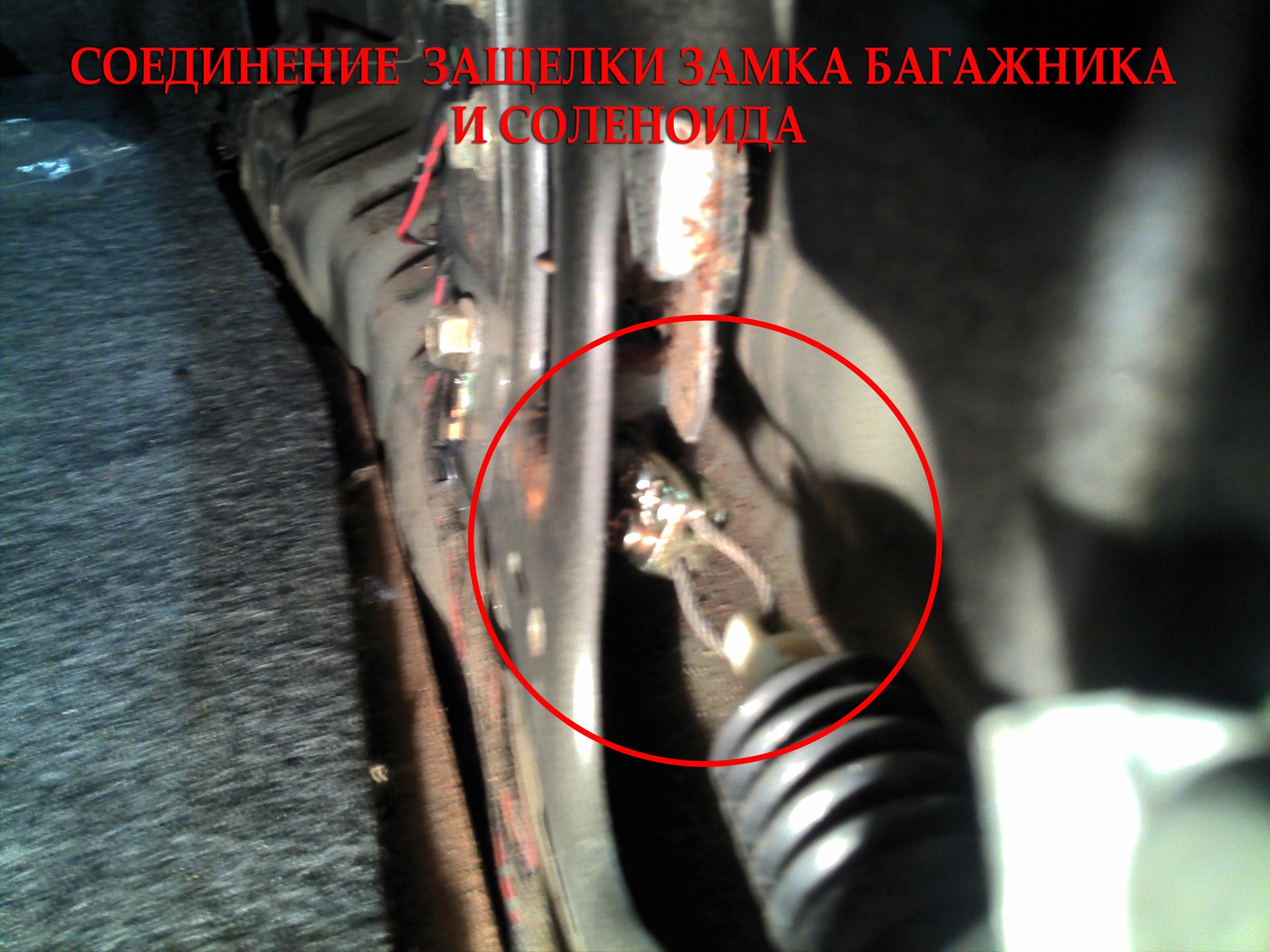

двигатель и замок багажника соеденил тросом (особо не заморачивался, валялся какой-то в гараже то ли от москвича, то ли от ренухи?..)))

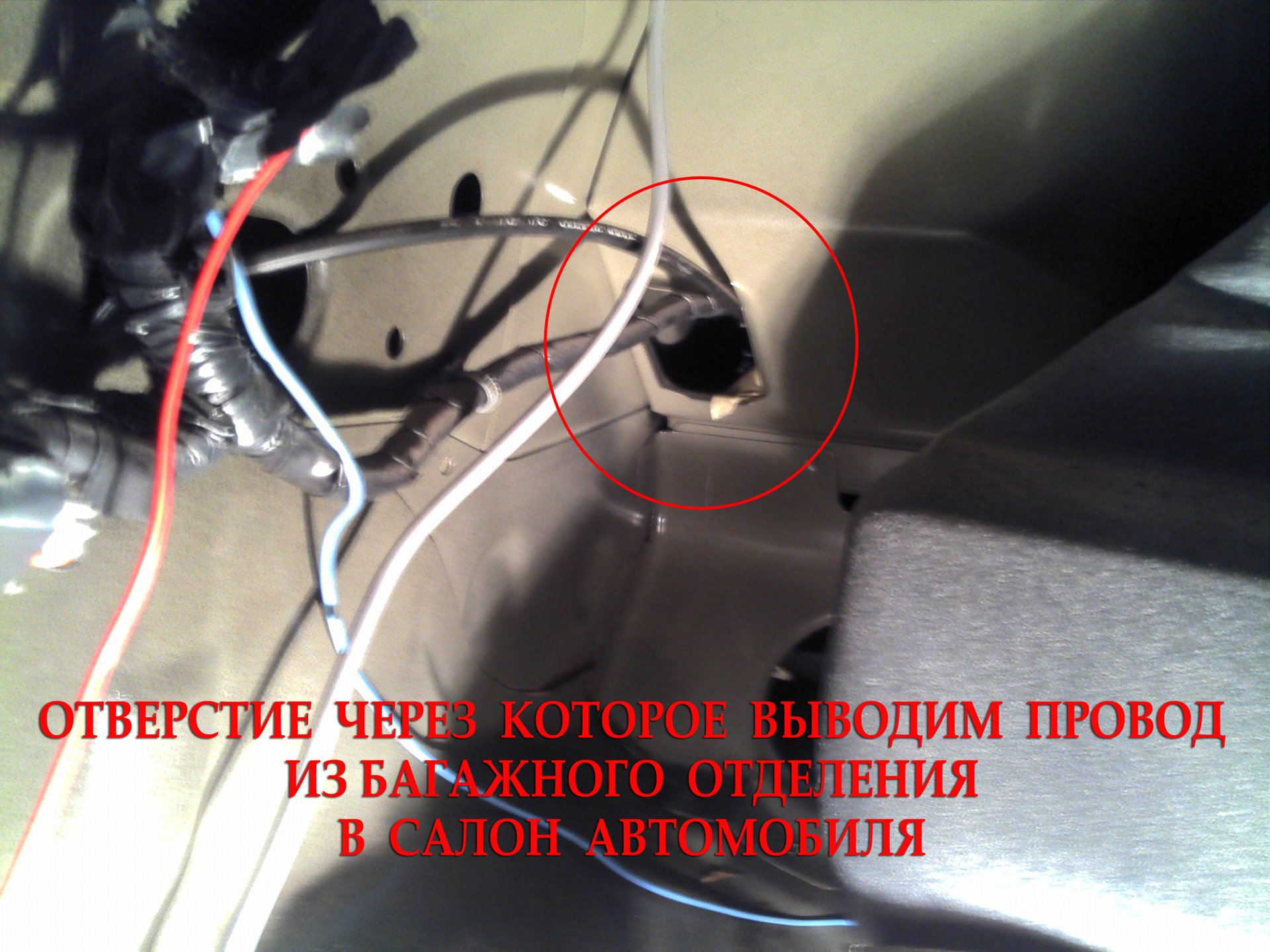

Обжав ту часть провода которая будет у моторчика (обжимал трубчатым контактом, т.к. у моторчика анналогичные), приступил к прокладке провода по автомобилю:
Зеленый провод моторчика на "+", синий на корпус автомобиля.

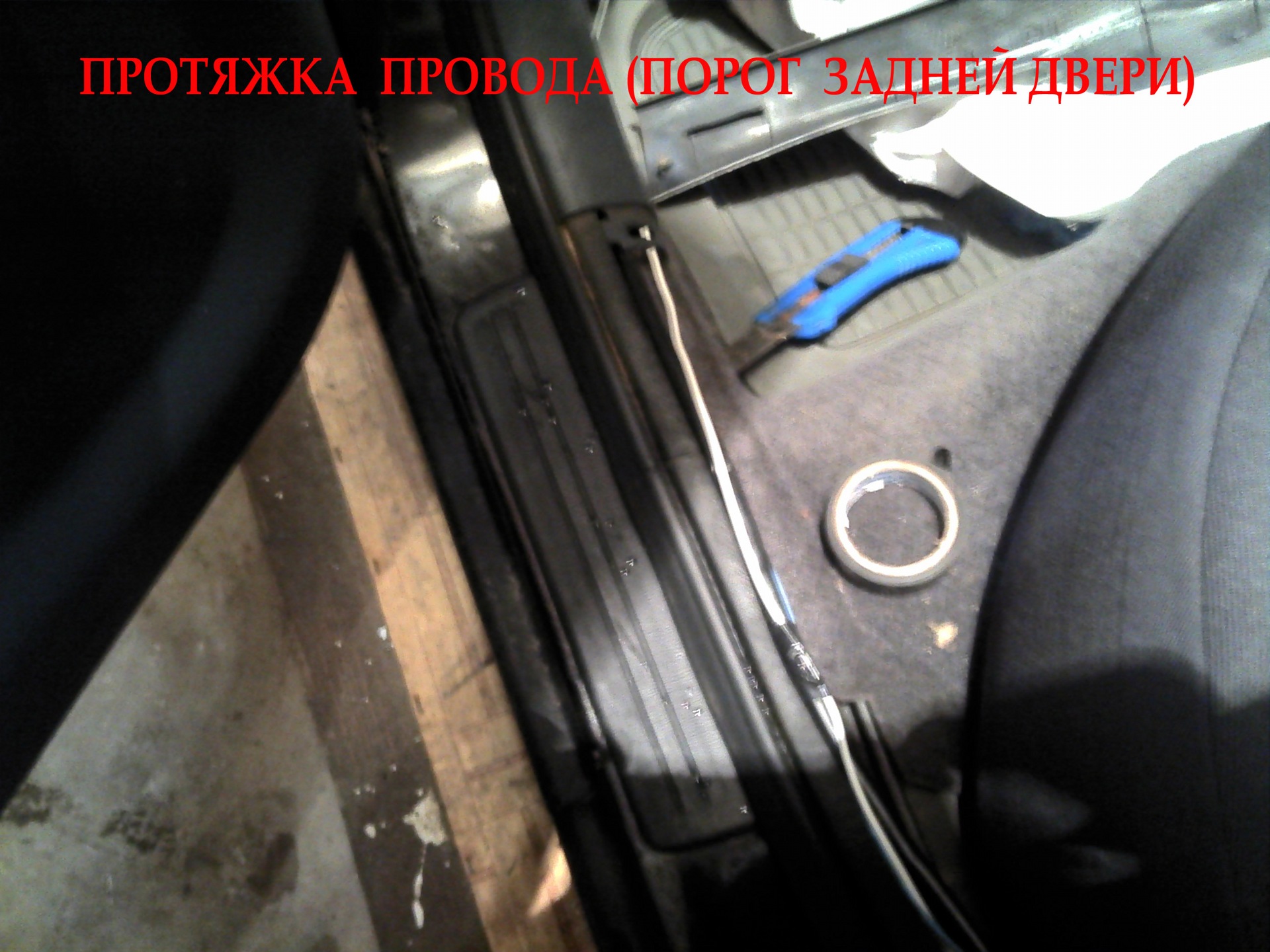

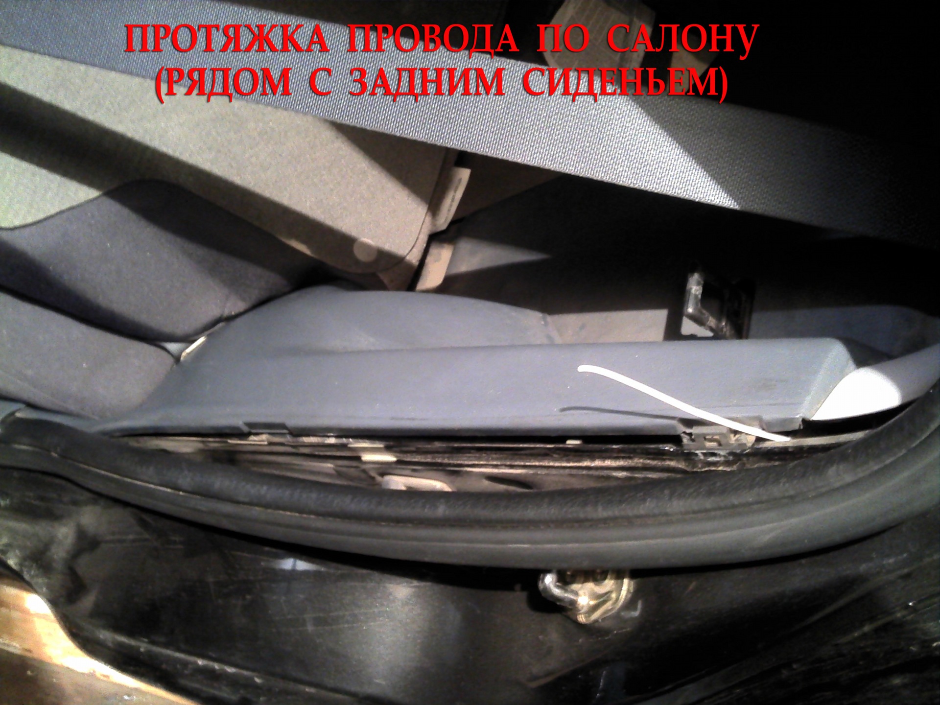

Вел по штатной проводке автомобиля:
Так я довел до передней панели.

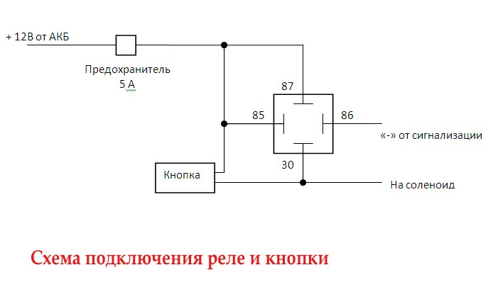

Подключение производил по схеме:

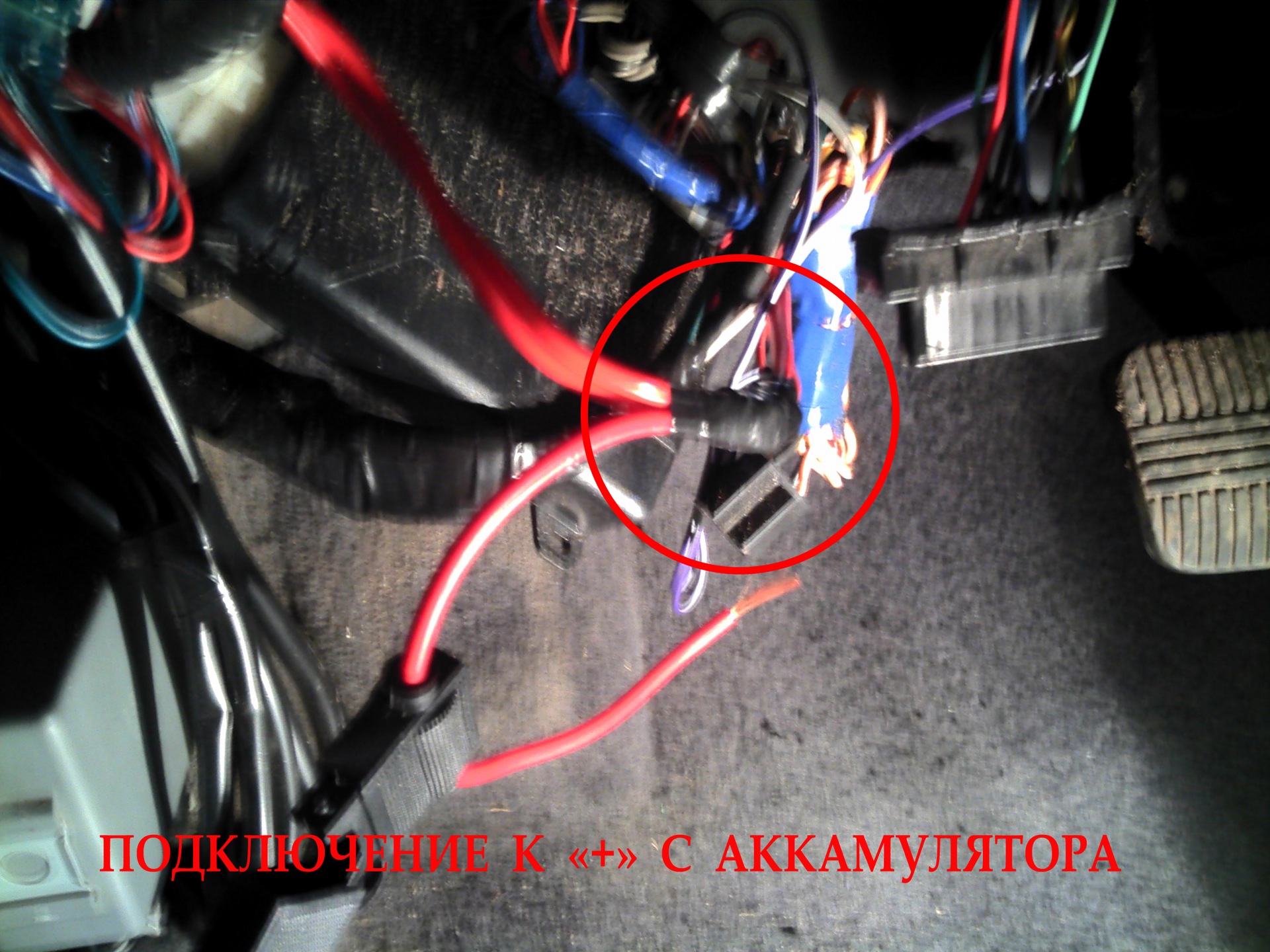

Напряжение с АКБ было взято с провода, который я когда-то проводил для сигнализации (пол дела сделано:)))), предахранитель воткнул там же.
дальше всё по схеме…

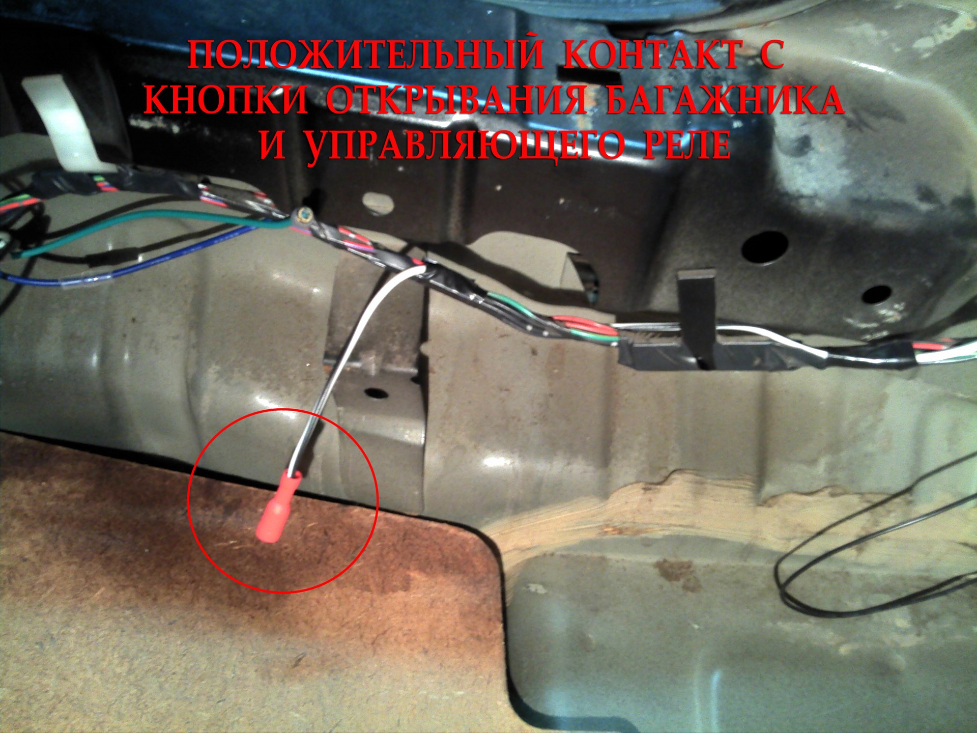

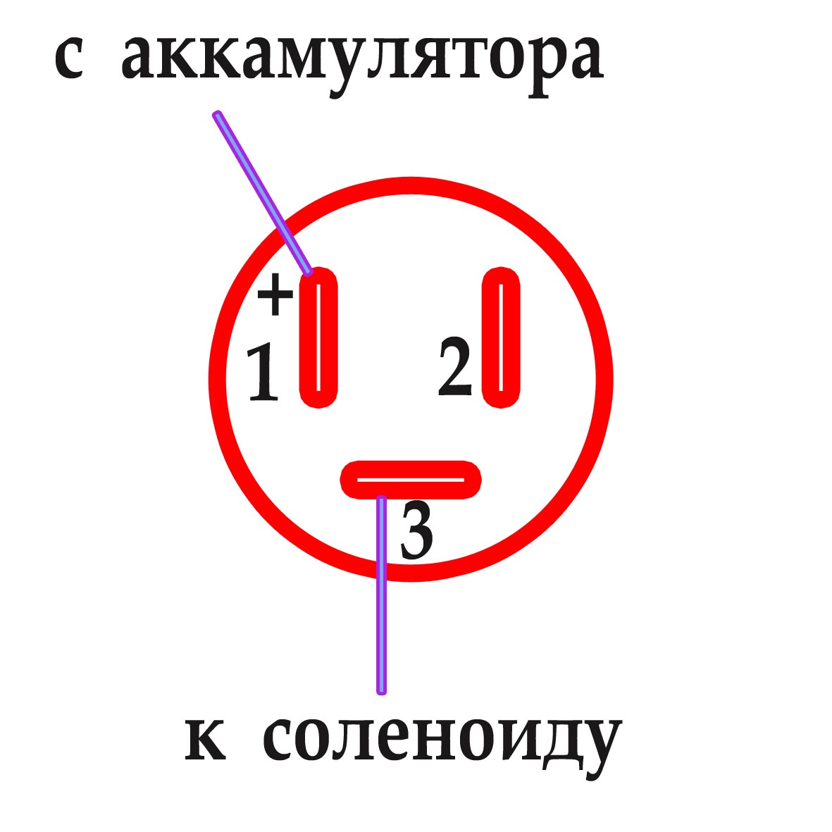

Признаюсь, моторчик сжег, неправильно подключил кнопку открывания багажника…

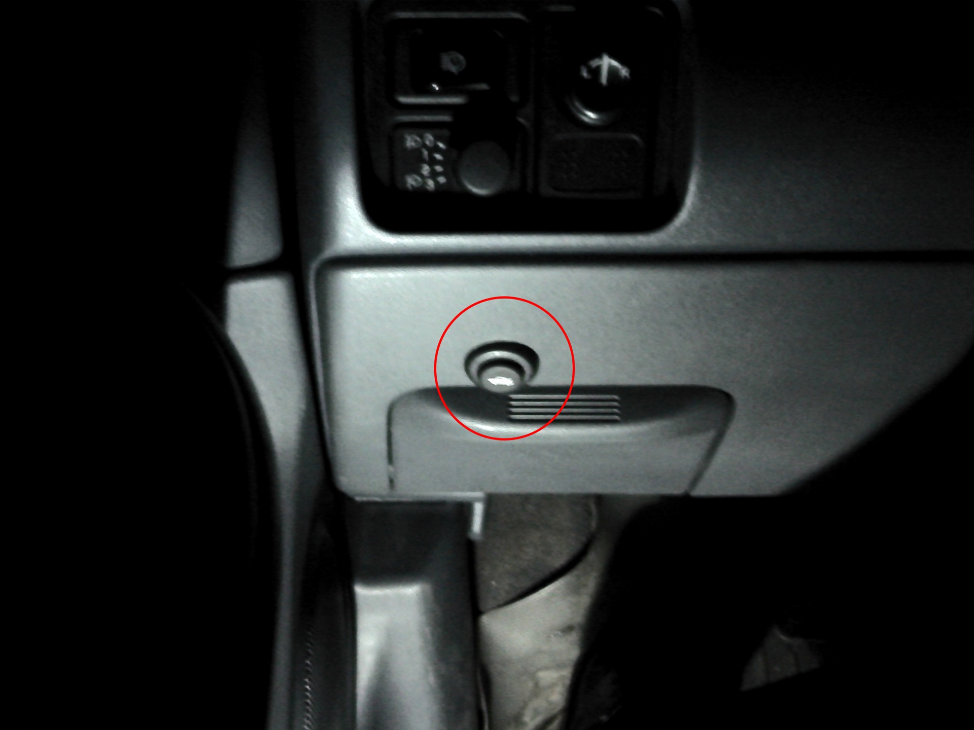

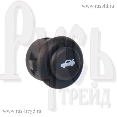

Кнопку купил обычную, от ВАЗ 2110.
В магазине когда покупал спросил как подключить, в итоге "посоветовали" именно так, как не надо было делать, поэтому показываю схему ПРАВИЛЬНОГО ПОДКЛЮЧЕНИЯ:
Её я расположил тут:

Подскажите как подключить только одну кнопку без сигналки как подключать спасибо
Просто в разрыв цепи "+" перед моторчиком поставить кнопку.
Вопрос подключение без реле возможно? И ещё один 1 это постоянный плюс с АКБ получается а 3 минус что-ли?
Возможно. Не важно что именно подключено к контактам кнопки, важно то, что необходимо использовать 1 и 3 контакты.

К 85-му контакту реле ничего не подключай и все.
Спалил два соленоида=( подключал на 1 от реле провод, на 2й массу, что я не так сделал?
Подключать надо к 1-му и 3-му, а 1-й и 2-й постоянно замкнуты, я сам так один спалил))
Сегодня сделал по вашей схеме, все работает) спасибо, просто сам дурак ещё не догодался тестером прозвонить
Не за что)
Слушай, а для чего второй контакт на кнопке багажника?
Я хз, он постоянно замкнүт на первый… Изначально думал что это подсветка, но вроде как нет…
Я тоже пытался засветить эту кнопку, но как только кидаю плюс от света, открывается багажник. Кстати, спасибо за схему, я на семерке собрал и все работает))
Да не за что)
Сегодня сделал подобное, чуть позже выложу отчет. Кнопку открытия подключил по твоей схеме, Проверил тестером и оказалось постоянно 12 волт, а когда ее нажимаешь напряжение пропадает. Подключил + к 1-ке, а провод к соленоиду от 2-ки чтоб все работало правильно.
Я изначально подключал к 1 и 2, после сгоревшего соленоида я все-таки воспользовался тестером, оказалось что они замыкали, после этого подключил к 3-му контакту.

P.s. на альмера клубе Кот-бегемот предложил кнопку на кожухе рулевом, думаю там лучше её расположить…
Дружище, а ты не думал поставить эту кнопку под джой зеркал, там где кнопка ESP ставится, там как раз и разметка под кнопку есть правд стандартную прямоугольную или она по размерам не вписывается? Спрашиваю потому что может тоже заморочусь так, в зиму грязь рукой хватать не охото)
Там не кнопка ЕСП, а по идее ставиться кнопка складывания зеркал)) не, как-то не задумывался…
Могу посоветовать поставить оригинальную кнопку от НАКа, ставится примерно там же где и у меня, но "по слухам" смотрится аккуратнее…) Если не хочется денег вываливать за неё, то можно разместить на рулевой колонке как сделано тут:
