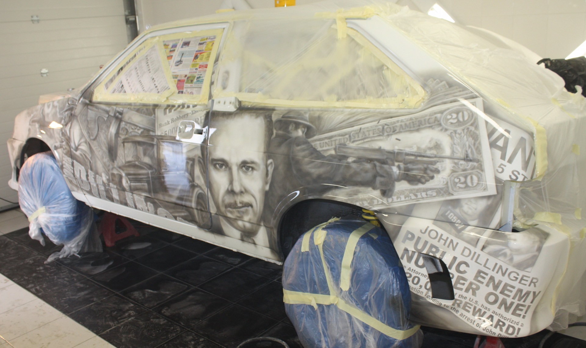

С утра были подправлены некоторые детали рисунка. Из помещения все по максимуму вынесено, вымыто. Вытяжка включена и алга ! :) Заклеились свежей укрывочной пленкой. Протерли на два раза обезжиривателем и антиселиконом, потом прошлись липкой салфеткой. Готово, можно лачить.
Намешаллак и жиииирно, в три слоя залил бот и деталюхи. Все норм легло. Да и все равно опять матировать под полосы :)

…доводилось наблюдать, как при нанесении лака проявлялась глубина рисунка!:) …отлично!:)
само сабой. Лак "ровняет" отражаемый свет. Что было черным- становится темнее, что белым- светлее. Плановость, которую тут пытались создать, проявилась.
