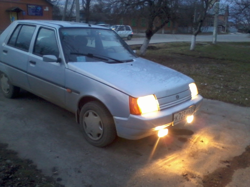

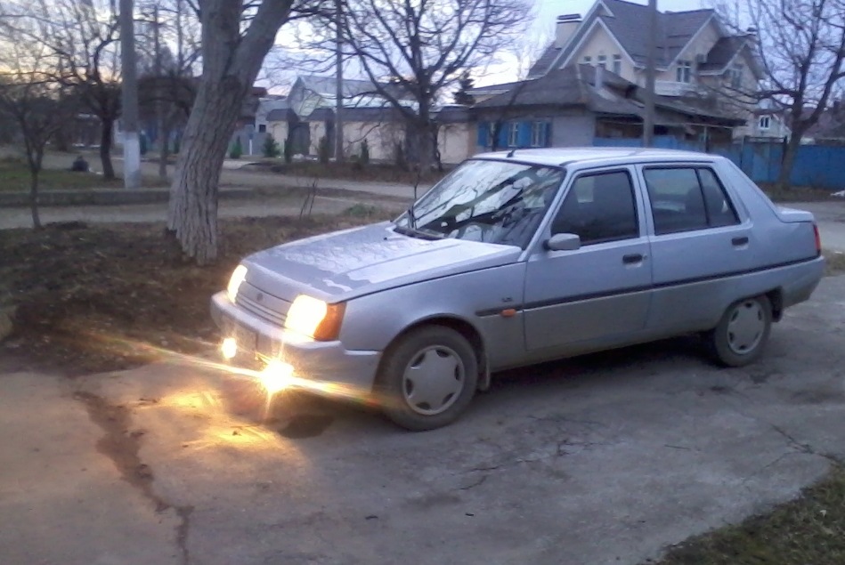

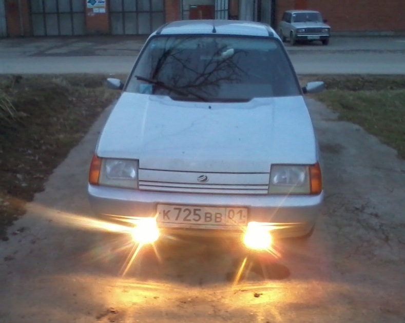

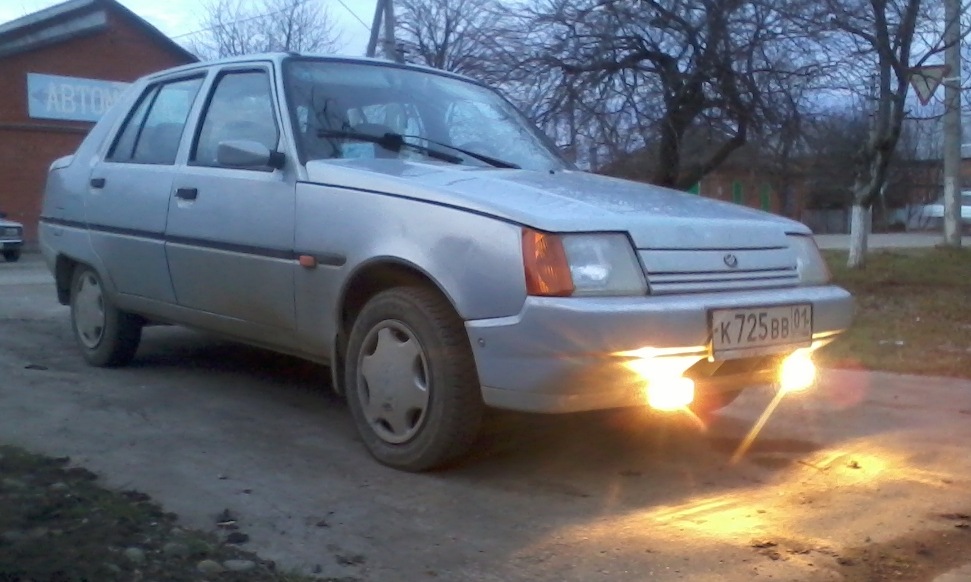

Решил все таки установить противотуманки, но по туману я езжу не так и часто, по этому поставил с обычным светом, как вспомогающие к основному свету фар. фары купил на авторынке за 300 рублей, там же взял реле за 50 рублей и кнопку за 90 рублей. Думал раньше подключить на уже установленную кнопку чтобы работали в паре с задними противотуманными фонарями, но передумал, включать то я их буду часто, и не хочется травмировать глаза взади идущих водителей ярким светом задних противотуманок. Сам я не очень в этом деле как их ставить, то есть как питать, куда подключать. Друг (Георгий) сказал что поможет. После работы приехал к нему и начали делать. Георгий позвонил знакомому Юре который в электронике отлично шарит. Первым сложным делом было просунуть провод из под капота в салон. Сделали на совесть, не одной лишней дырки, все закрыто, куча резиночек которые невозможно вытащить, кое как получилось просунуть провод через дырку для тросика замка капота. Далее начали подключать кнопку и тут очередная проблема. гдет о что то коротит, а именно гаснет все кроме нескольких лампочек на панели, аккумулятора, давления масла и ручник. С этим не мало провозились, а причина оказалась в простом, под панелью прикручена масса в кузову, если за провод немного потянуть, то шайба прокручивается и контакт массы пропадает. После я закрутил гайку хорошо, эта проблема исчезла. Далее все подключили проверили, горят отлично, поехали в школу настраивать. В школе такая хорошая территория. Я как раз и противотуманки настроил и фары ближнего света немного поднял, чтобы в землю не светили. Противотуманки сделал чтобы правая обочину освещала, левая на полосу встречного движения светила ее немного опустил, чтобы не слепила встречные машины. В общем домой ехал с классным освещением дороги. прям глаза радуются такому свету :)
Большое спасибо Георгию и Юре за помощь в установке противотуманок.

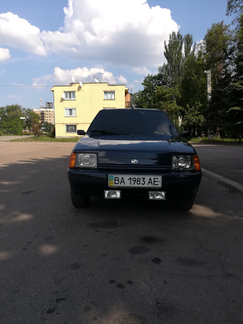

я думал тоже поставить их в воздухозаборник в бампере, но потом подумал как летом будет тяжко, из за меньшего обдува радиатора, решетку радиаторную так и не могу летнюю найти, вот и было принято решение поставить их прям рядом с воздухозаборником, чтобы с линейкой не мерить растояния :)
Хотя крепления у них хорошее думаю снегом не сорвет.

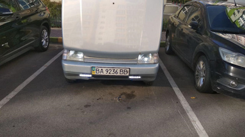

У меня мысль поставить так, чтобы ПТФ-ки были утоплены в воздухозаборники бампера.
Понимаю, что это будет не по ГОСТу.
Зато сохраннее будут, ибо часто приходится мордой снег таранить

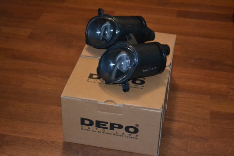

себе тоже туманки хочу, токо фирменные весем, а формы такие же.

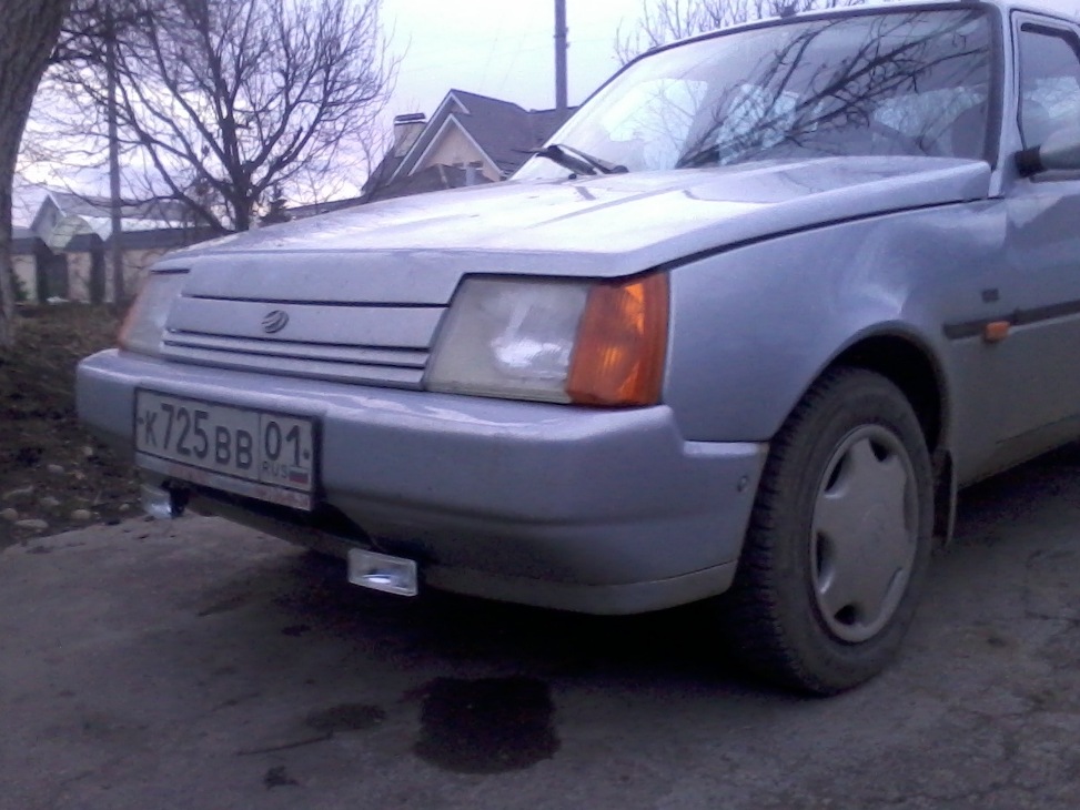

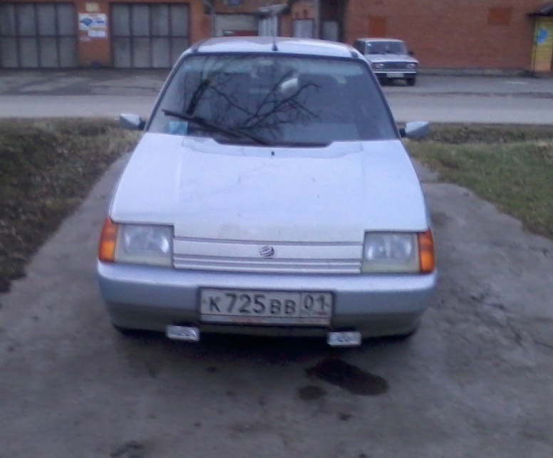

Там на противотуманках, стандартный крепеж на с кучей дырок, если не ошибаюсь на этих 5 дырок, в комплекте идет 4 самореза, прокрутили дрелью маленькие дырочки в бампере, и в них вкрутили саморезы. хотя я чуть позже крепления заменю на болты с гайками. Сегодня сделаю фотку крепления.
Если не трудно,
сфотографируйте как крепили ПТФ к бамперу?
