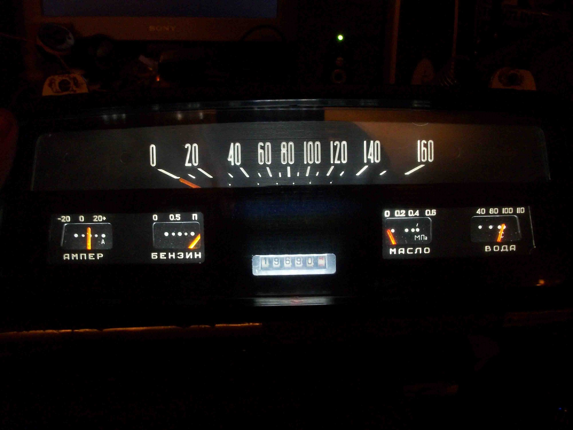

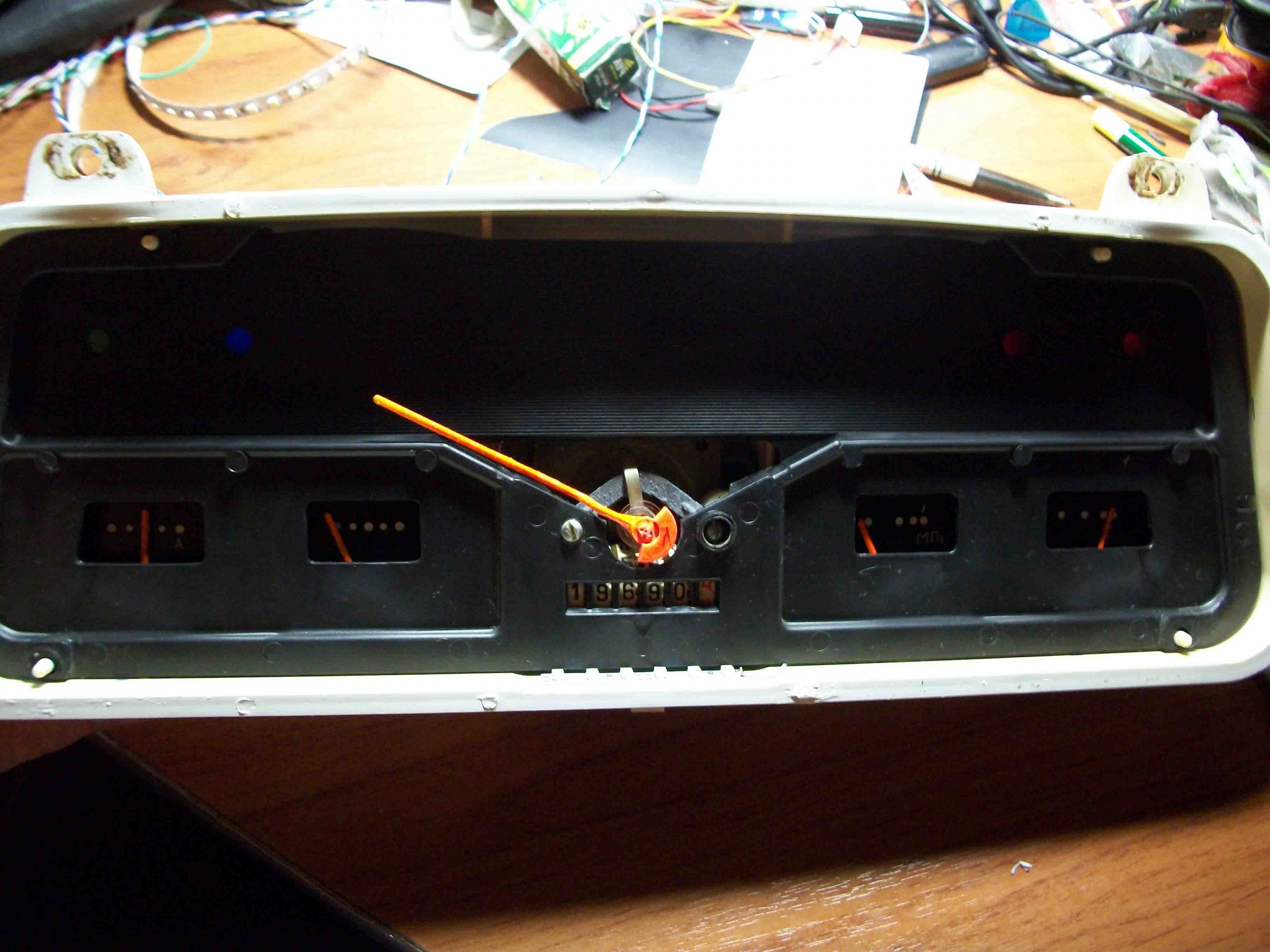

И так, для начала начну с подсветки приборки )

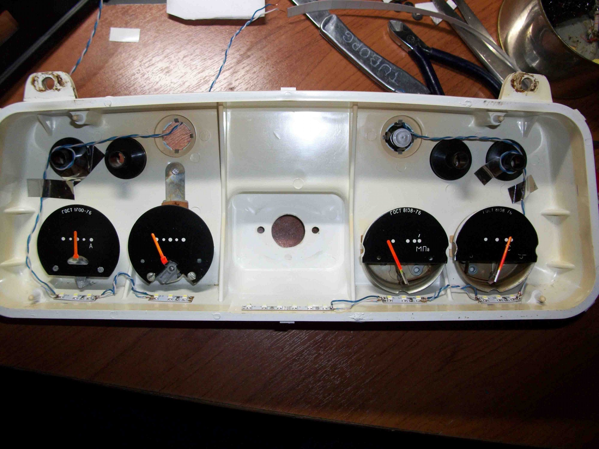

После снятия панели, решил я заодно и приборкой заняться, а то всё руки не доходили )

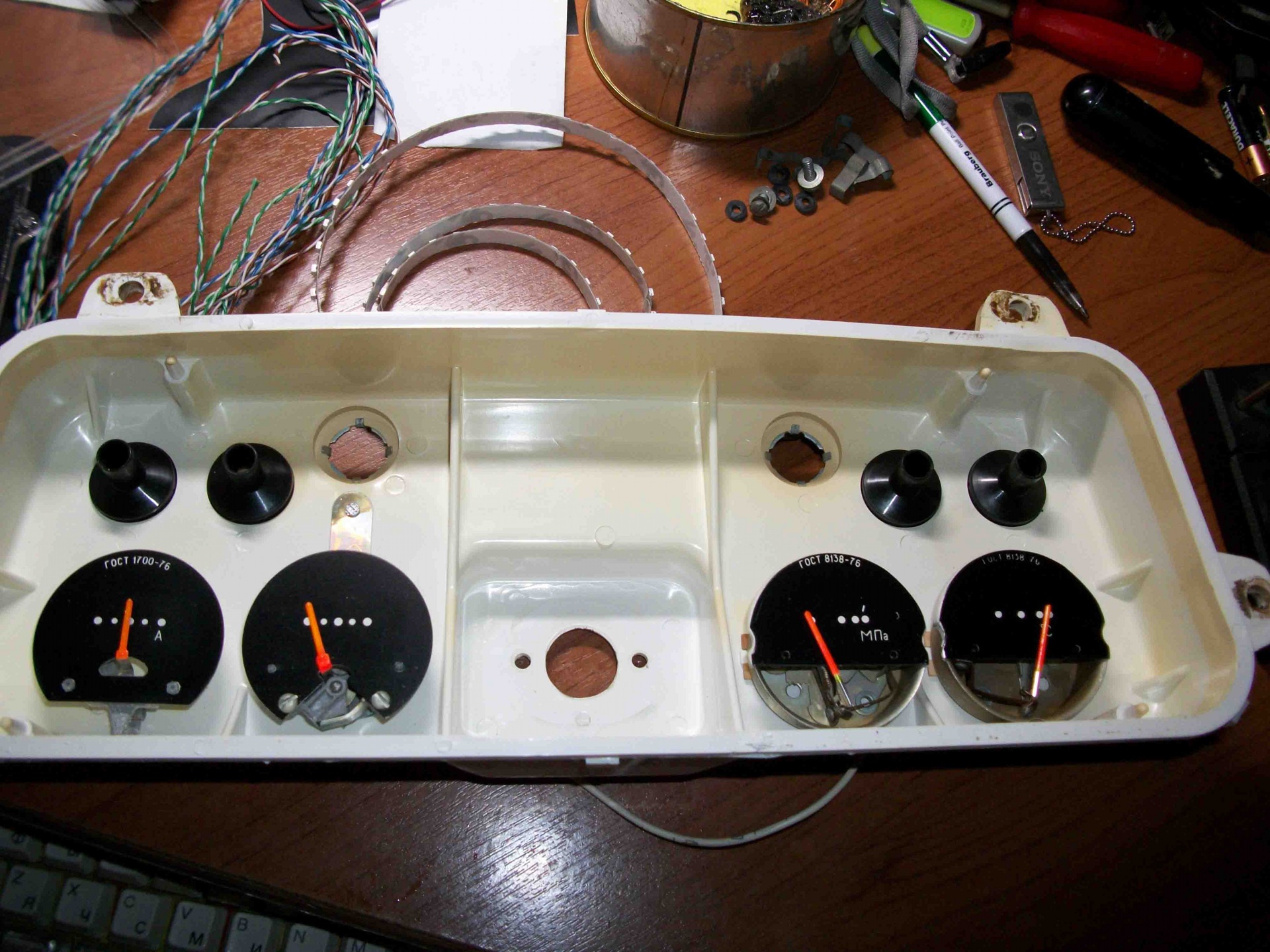

Принес приборку домой, разобрал.
Светодиодная лента была куплена уже очень давно, так что отрезал от неё по 3 светодиода на каждый брибор, а на спидометр отрезал 6 штучек.
Приклеил и соединил проводками (за провода не пинать, взял от локальной сети, других тонких небыло, а с сечением на 1,5 как то глупо :) в общем всё соединил,
Постаил черную часть, 6 светодиодов немного препятствовали этому, но всё получилось

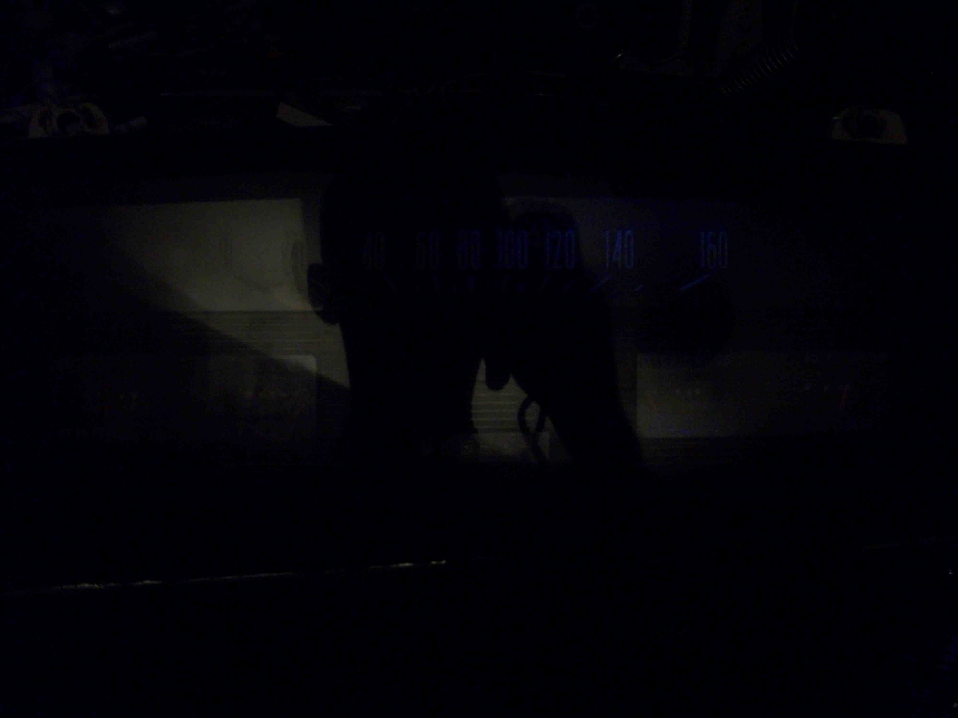

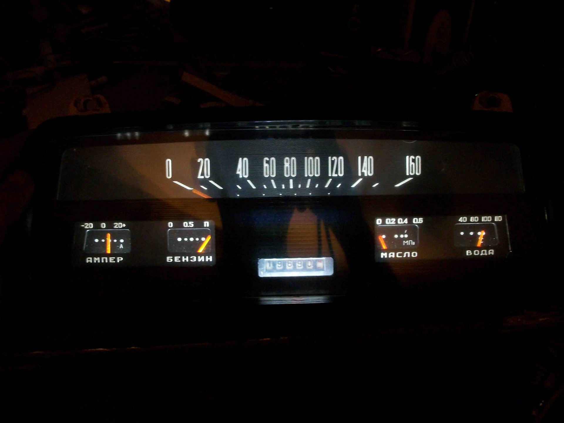

И проверяем как светит
Для сравнения, вот так вот оно светило в стоке, но со светодиодами
Разница ощутимая :)
Потом опять всё разобрал, начисто протер, почистил и собрал. Контрольная проверка, всё работает )
Теперь надо прикупить регулятор яркости подсветки от жигулей, и всё это подключить в машине :) Сейчас пока с родной подсветкой езжу, как не странно её хватает, но мой вариант будет более читаемым :) Главное с яркостью разобраться, а то будет слепить :)

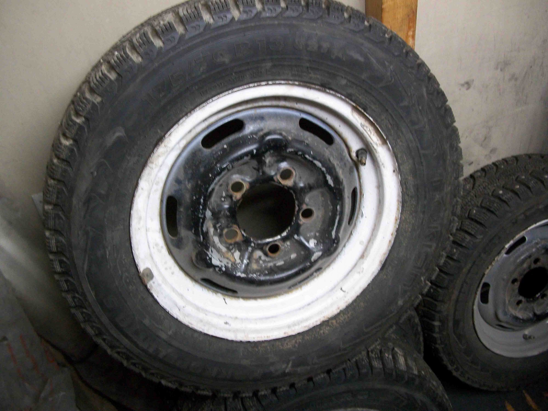

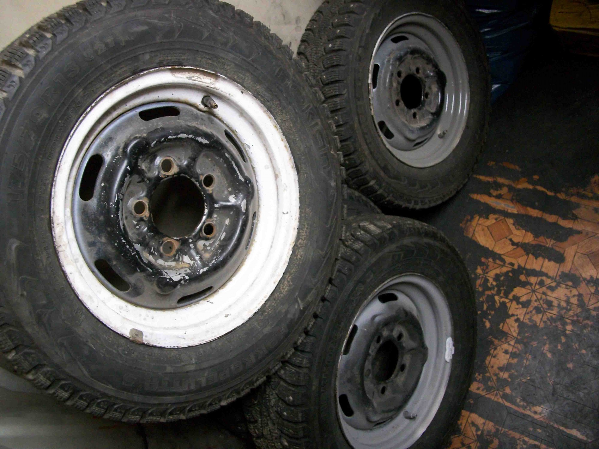

Далее переходим к колесам. В конце прошлой зимы, у меня поел на выстрел 1 из баллонов. Про это вот тут написано: www.drive2.ru/cars/izh/41…376152055319/#replieslist как раз в самом конце БЖ.
Потом по весне они были разбортированы, и убраны в надежное место ) В этом году достав их, принялся за поиски новых колес.

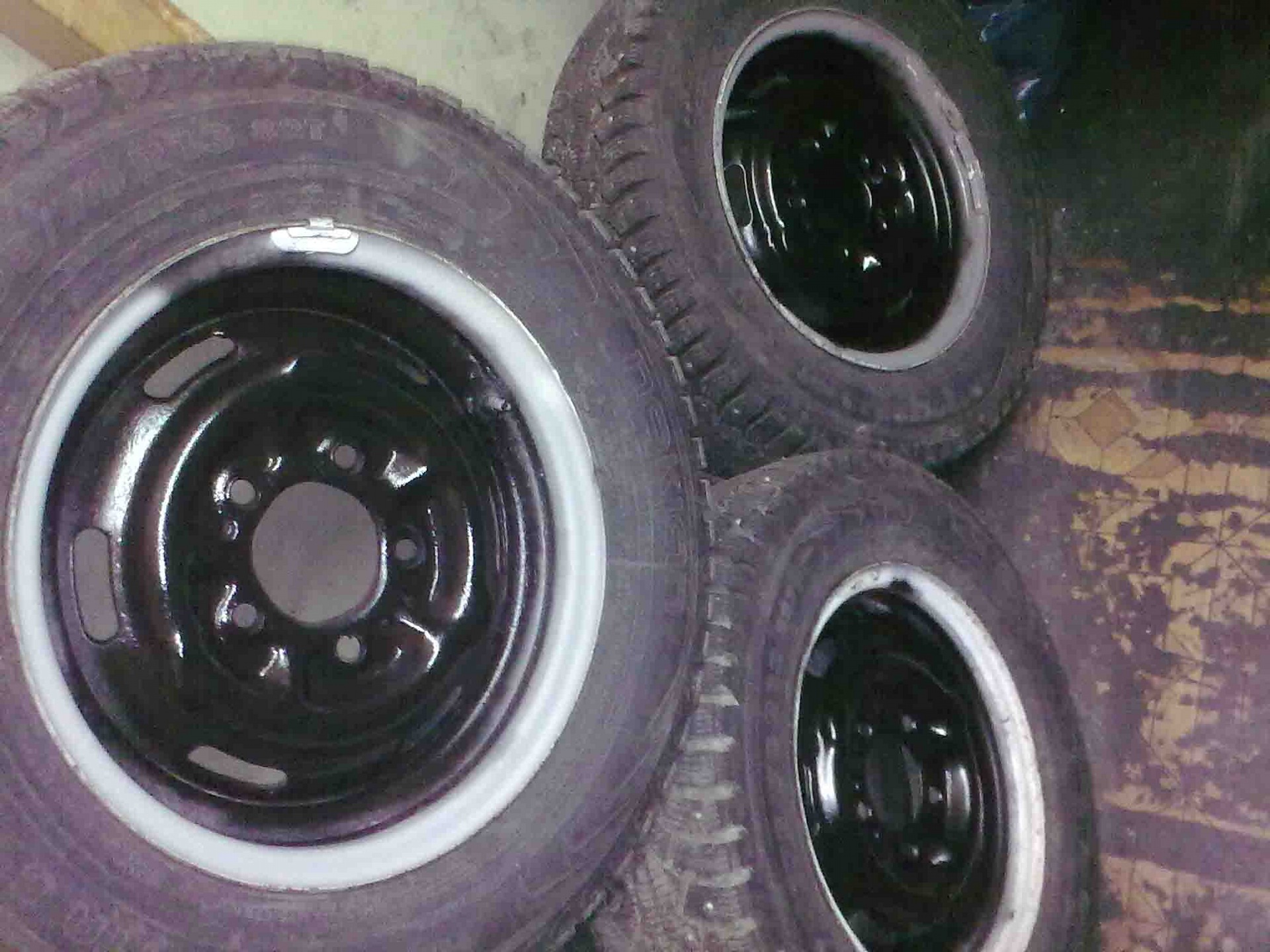

Вот они мои старые колесики
У двух, износ я думаю % 5, не больше :) У 3-его около 20% Думаю куплю 2 баллона новых, а то что с износом, на запаску пущу ) Тем более резина хорошая, в прошлом году себя очень хорошо зарекоментовала, выезжал из таких ж. мест, да и заезжал в них тоже без опаски :) В общем хотел купить себе Cordiand Sno-Max, цена одного баллона варьируется в районе 1600 рублей, да и по отзывам, по тестам, она очень хорошая.

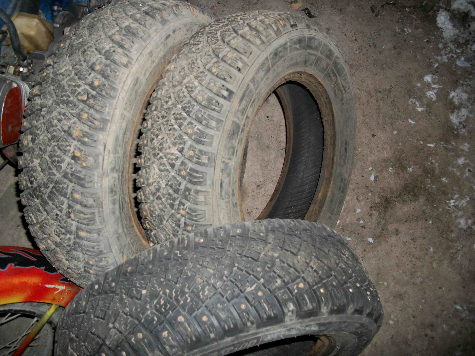

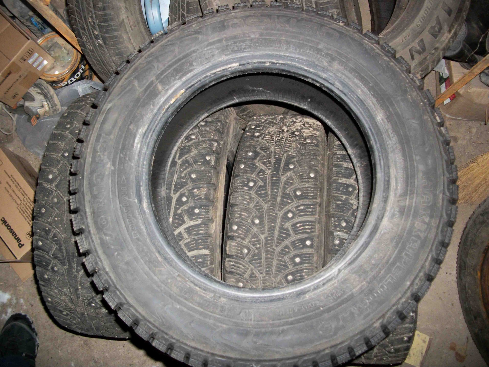

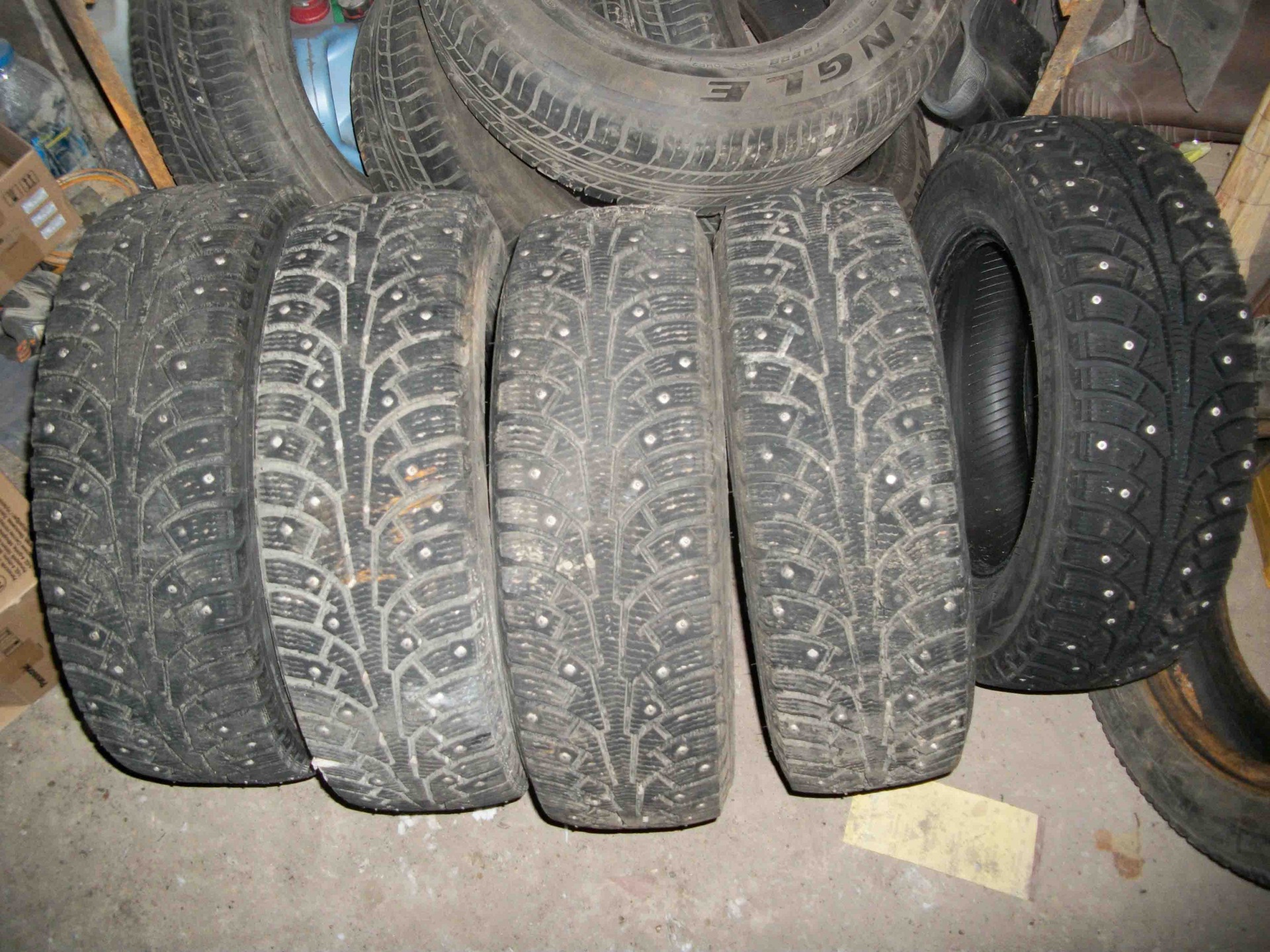

В общем уехали с базара, начал думаю о покупке б/у резины. Давненько мне предлагал свою резину очень хороший человек, хороший друг, Александр VAZ-J6. На жигулях у него стояла nokian hakkapeliitta 5, и т.к. он купил себе другую машину, эту резину решил продать. Хотел я её купить ещё раньше, но небыло денег, он предлагал её в рассрочку, но я всё равно не брал, и тому были свои причины. А тут переговорив с ним снова, взвесив все за и против, я всё таки решился на этот отчаянный шаг, и взял резину в рассрочку :) Цену я писать не буду, но скажу что она более чем приемлимая. В общем поехали к нему в гараж, загрузили 5 баллонов (да да, это не опечатка, я купил 5 баллонов, один как раз на запаску), и привезли ко мне в гараж.
Вот они, сфоткал сразу же как привез
Правый баллон это запаска, он с пробегом километров 20, не больше. 2 прям почти как новые, а 2 немного изношены, сколько миллиметров я не смотрел, но те что изношены, думаю около 6-7, не меньше.

На следующий день поехал на шинку, чтобы мне прокатали старые диски, и натянули на них резину.
Но посмотрев диски, они сказали что кактать смысла нет, всё и так будет нормально. Но я в этом сильно сомневаюсь … хотя всё же надеюсь что они правы, иначе это будет им очень плохой рекламой, больше никого из друзей туда отправлять не буду, да и вообще всем скажу что шинка у них … сами понимаете :)
Ладно, колеса мне набортировали, поставил я в них камеру, это из-за того что борт там немного подржавлен, да и на следующий год я всё равно буду разварки с них варить :) Накатаю максимум 1000, и то врядли :)

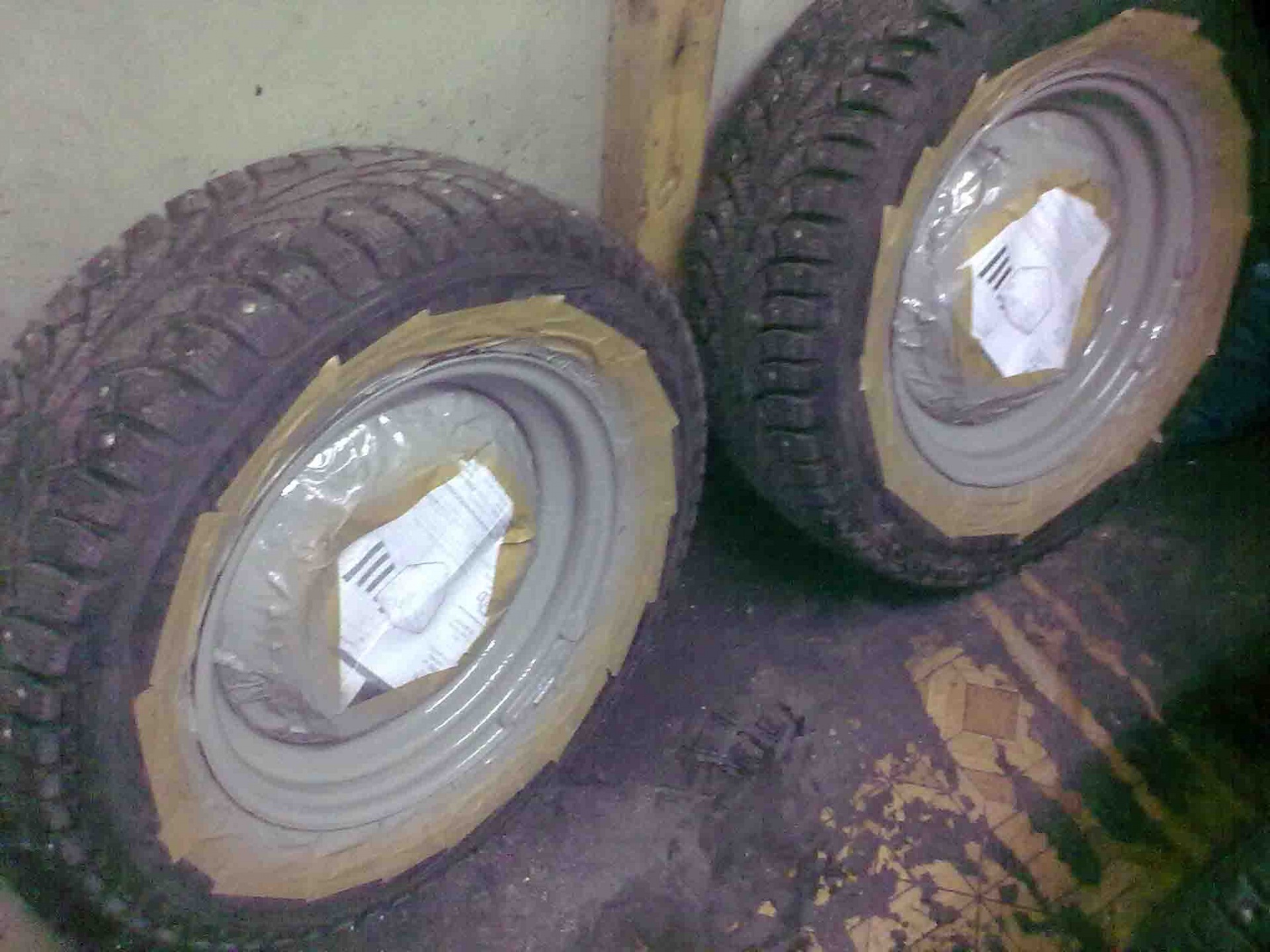

Колеса набортировал в воскресенье, а в понедельник я уже привез их к себе на работу для покраски :)

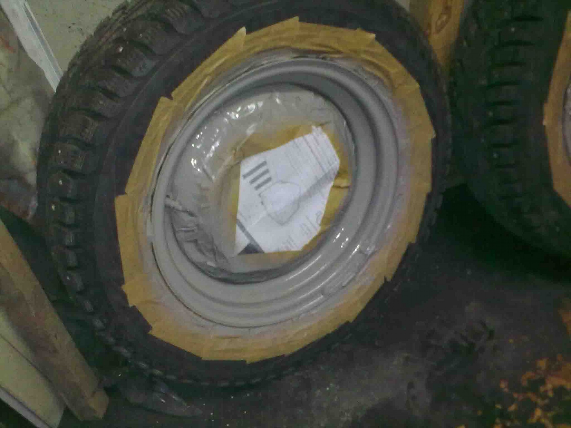

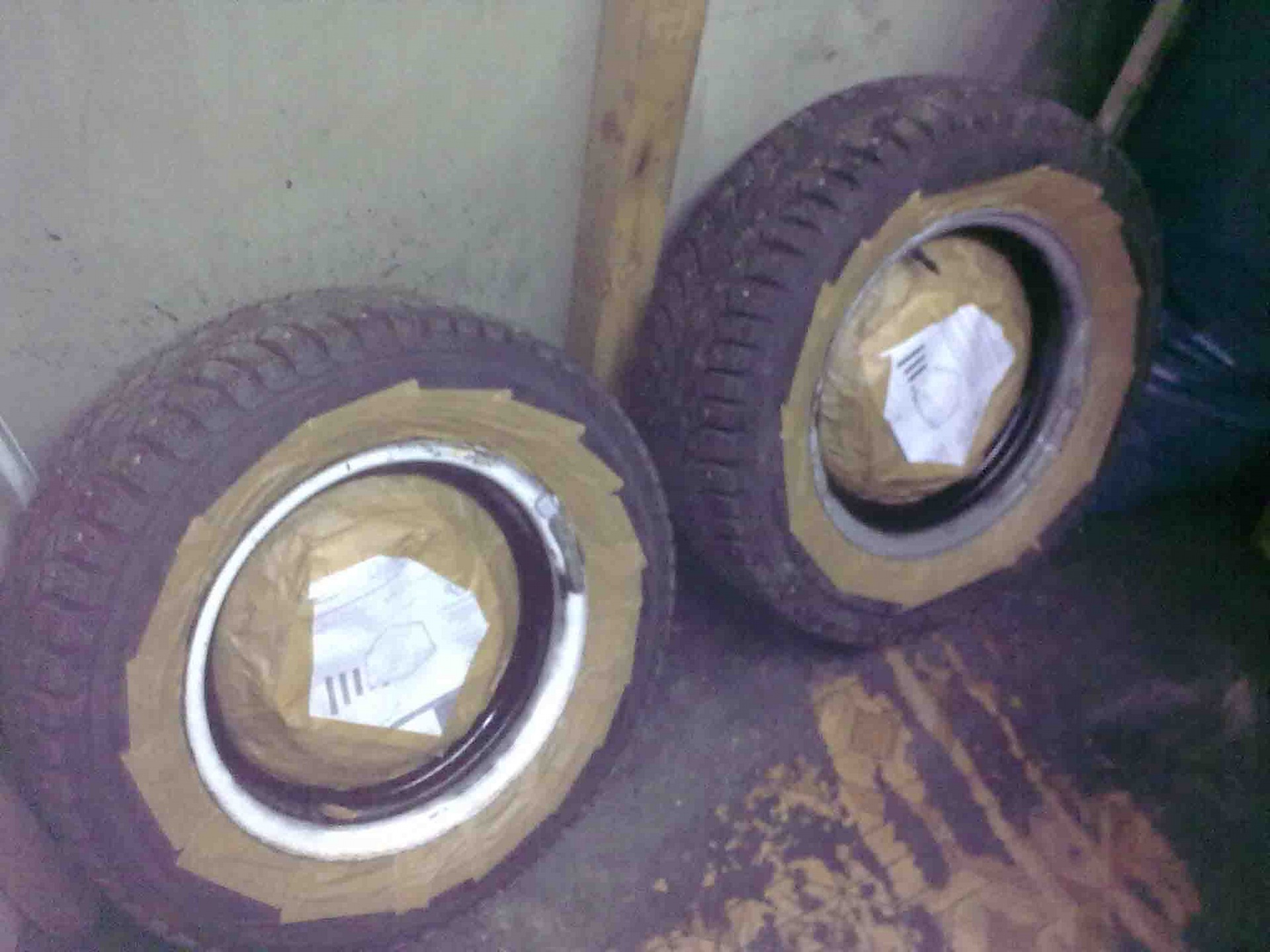

Красил так же как и в прошлом году
www.drive2.ru/cars/izh/41…/288230376151860063/#post но с использованием немного других цветов ) И в этот раз все 4 диска под хром калпаки, так что будет ретро :)
Такимим я их привез
Потом сел фотик, поэтому фотал на телефон.
Колеса отчистил от грязи, более заморачиваться не стал, на зиму хватит и так.

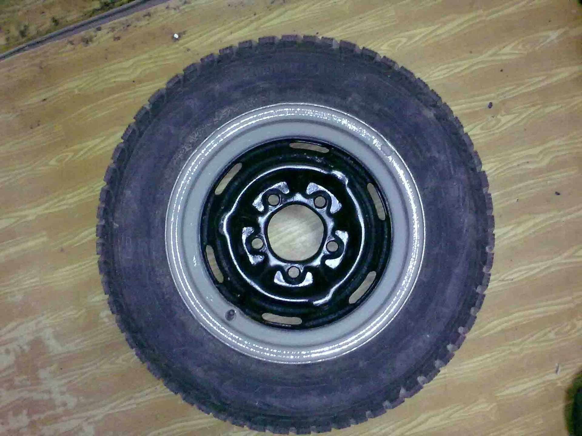

Покрасил центр в черный цвет
На следующий день, пришел на работу, всё высохло. В конце рабочего дня, почти после работы, начал заниматься дальше. Обклеил серединку и резину
И покрасил в цвет машины
Почему в цвет … да просто решил для разнообразия так сделать :) Хотя всё таки надо было в красный мутить :) Баллончик серой краски лежал у меня давно, и что то с ним стало, как то он жидко красил, в общем не понравилось мне :/
Получилось вот такое колесико

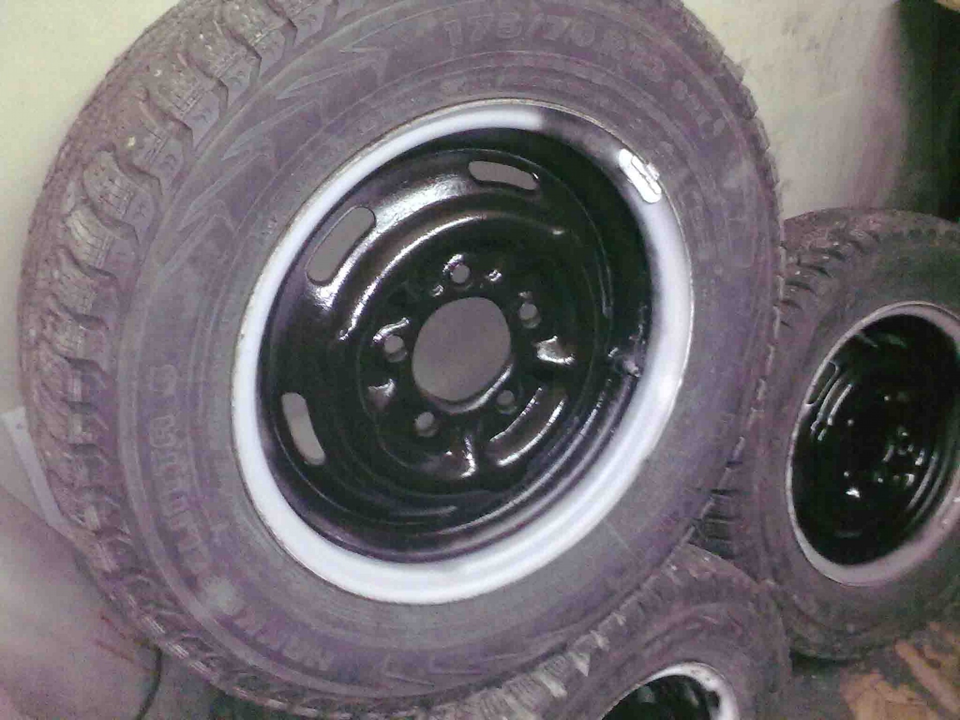

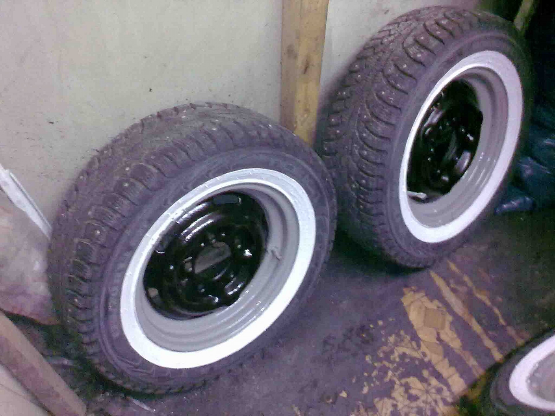

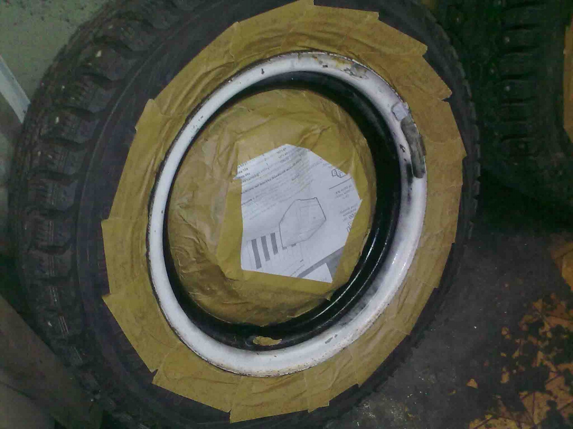

Казалось бы, что ещё для счастья надо? :) А вот нет, хотелось мне вайтволов, но т.к. настоящие слишком дорого, да и возни с ними тоже не меньше, решил я для начала попробовать герметик :)
Понравилось как сделал Dden31, его запись вот тут: www.drive2.ru/cars/moskvi…/288230376152255787/#post
ссылка на инструкцию там не действительна, запись пользователь зачем то удалил :( Но я нашел тоже самое но у другого человека, вот тут www.drive2.ru/cars/lada/2…/288230376152382194/#post
по этой инструкции я и делал
Купил 5 штук герметика, хотя и 4х хватило бы ) Маток изоленты, это чтобы границу отчертить, растворитель и всё :) На следующий день, опять задержался после работы, и всё сделал :) Процесс к сожалению заснять не получилось, мобила как раз села :( Но по ссылке и так всё понятно.
Получились у меня вот такие вот колесики :)

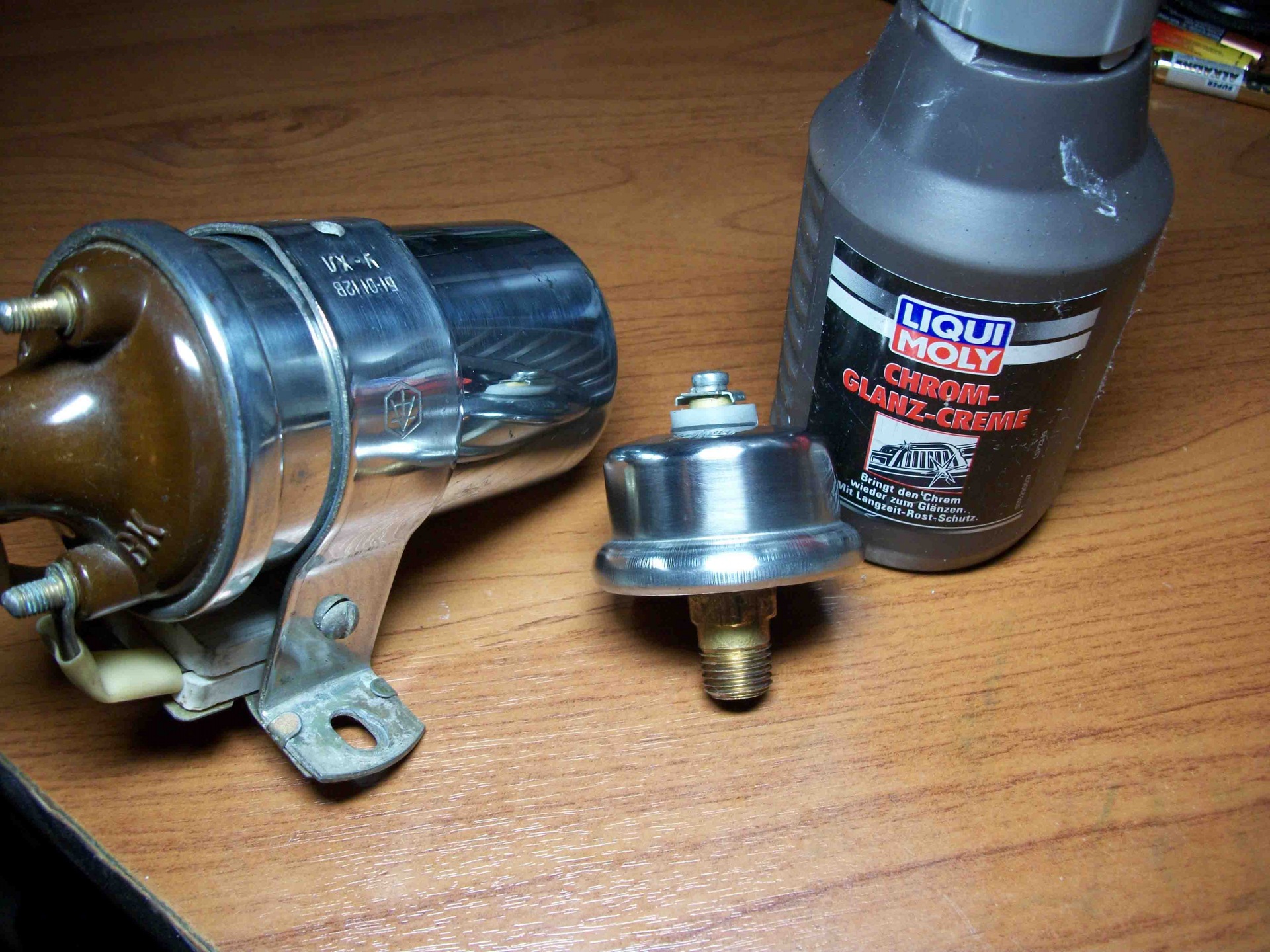

Как то притащил я с гаража, свою катушку зажигания, и датчик давления масла. Не нравился мне их унылый вид :) Короче я их немного полирнул, вид стал намного лучше. Осталось поставить на машину :) В конце проходился полиролькой для хрома, после неё, всё вообще блястит как у кота сами знаете что :)

Одометр вроде сильно ярко светит по сравнению со шкалой, может шкалу надо было сверху подсветить?
В живую если смотреть, то даже добавить можно было бы, это фотоаппарат так засветил )
буду такую приборку пересвечивать, а сверху можно ленту поставить?
а если вместо лампочек поставить кукурузы так же светить будет или все же ленты лучше?
Можно и сверху. Я просто сильно ярко не хотел.
С кукурузами чуть лучше чем с лампочками, а вот ленты, всё же более равномерно светят.

многовато кристаллов сделал в приборку. Слишком отвлекающе. Реостат жиговский не будет работать я уже проверял это дело. Нужно подбирать переменный резистор как от старых радиоприемников, телевизоров и т д опытным путем и ставить. Видно все хорошо, но далеко ехать устанут глаза
Если сильно ярко будет, немного притемнить приборку можно будет :) Ну или возьму другой резистор, помощнее :)
Пока нормальную яркость не сделаю, подключать не буду :)
подсветка приборов классно получилась, SMD светодиоды?
катушка просто бомба)) надо будет свою полирнуты)
изготовление вайтволив интересное)) интересно сколько они выдержат, не будет герметик отставать, не пожелтеет ли ?..
Спасибо! Да там cvl лента светодиодная.
Полируй обязательно, эффект поражает воображение :D
Посмотрим сколько продержутся, но думаю меньше чем летом это точно :) А там видно будет. Пожелтеть вроде как не сильно должны.

Приборочка огонь провод сетевой использовал прямо как и тоже синюю пару))… колёсики прикольно вышли теперь боком боком
Спасибо! Давно у меня руки чесались её сделать :)
Думаю будут смотреться очень хорошо, а боком теперь незнаю как получится, резина то не фигня какая нибудь, хорошо держать должна ;D
по снегу при газике в пол что хошь боком пойдёт
Эт даа :D
эх ты =) а я думал на эр15 зимой будеш =)
я вот на эр16 зимой буду =)
Я бы с удовольствием, но денег нет на резину для эр15 :) Да и побить я их могу, эти то кувалдой подправил и всё, а те варить надо :) Со временем то наверное перейду на литьё, но пока что не до этого :)

приборка классно теперь подсвечивается.
насчет колес интересное решение, а потом можно как нибудь счистить герметик когда совсем почернеет?
Даа, только регулятор надо, а то слепит :)
Я там где немного намазюкал, отверткой аккуратно всё убрал, так что думаю и остальное уберется :)
а то смотриться прикольно, вот думаю мож тоже на летние колеса замутить…
Попробуй, в худшем случае резину местами перекинешь и всё ) Но думаю и так ототрутся )

на счёт приборки, молодец, сам думаю занятся этим, только я наверное(если получится)буду делать 2х режимную.
Спасибо!) А это как, какие именно режимы?
ну будет 2 режима:
1.повсекднев
2.понт, заключается в том что выключается белая подсветка, и включается красная, или сделаю черег блок-програматор.
Прикольно будет ) давай делай, посмотрим что получится )
да времени нету, всё время практически на роботе :-(((
да и на что там смотреть, 2 независимых так сказать контура да и всё…

А я тоже пастой ГОИ катушку натер, но пока лежит. Надо ее еще лаком вскрыть, чтобы не поржавело.
Пасты гои у меня небыло, пришлось полиролью для хрома :) там она не совсем идеальная катушка, у неё с одной стороны окислившийся след, он не убрался при зачистке, но его и не видно будет :) А лаком вскрыть надо будет, но это потом, когда тепло будет :)
Поржавеет же до тепла.
Если что ещё раз пройдусь полиролькой ) Пока даже незнаю когда поставить получится :)
Ясно.

а вайтволы из герметика я возьму на заметку себе, ибо тоже есть такое желание!
Вот мне так же, и смешно было, и хотелось их всех убить прям на месте :) Хотел прям битой сразу как шарахнуть голубя, но можно было бы и капот повредить :) А так то верно, это же птицы, а им бы только пожрать, хотя после того как видео посмотрел, мне всё больше кажется что они просто москвичи не любят :D Хорошо что ничего не осталось от них, я имею ввиду глубоких царапин :) Правда срач такой развели на капоте, потмо оттирал :)
Делай себе, будет отлично смотреться!:)
Тоже так думаю, под цвет машины будет не плохо!
