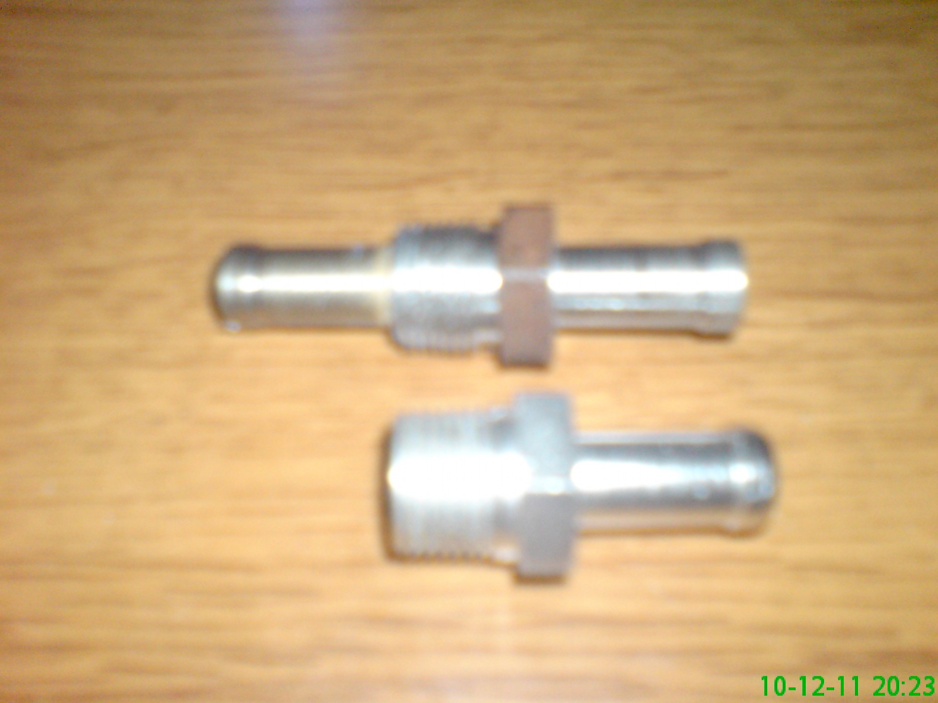

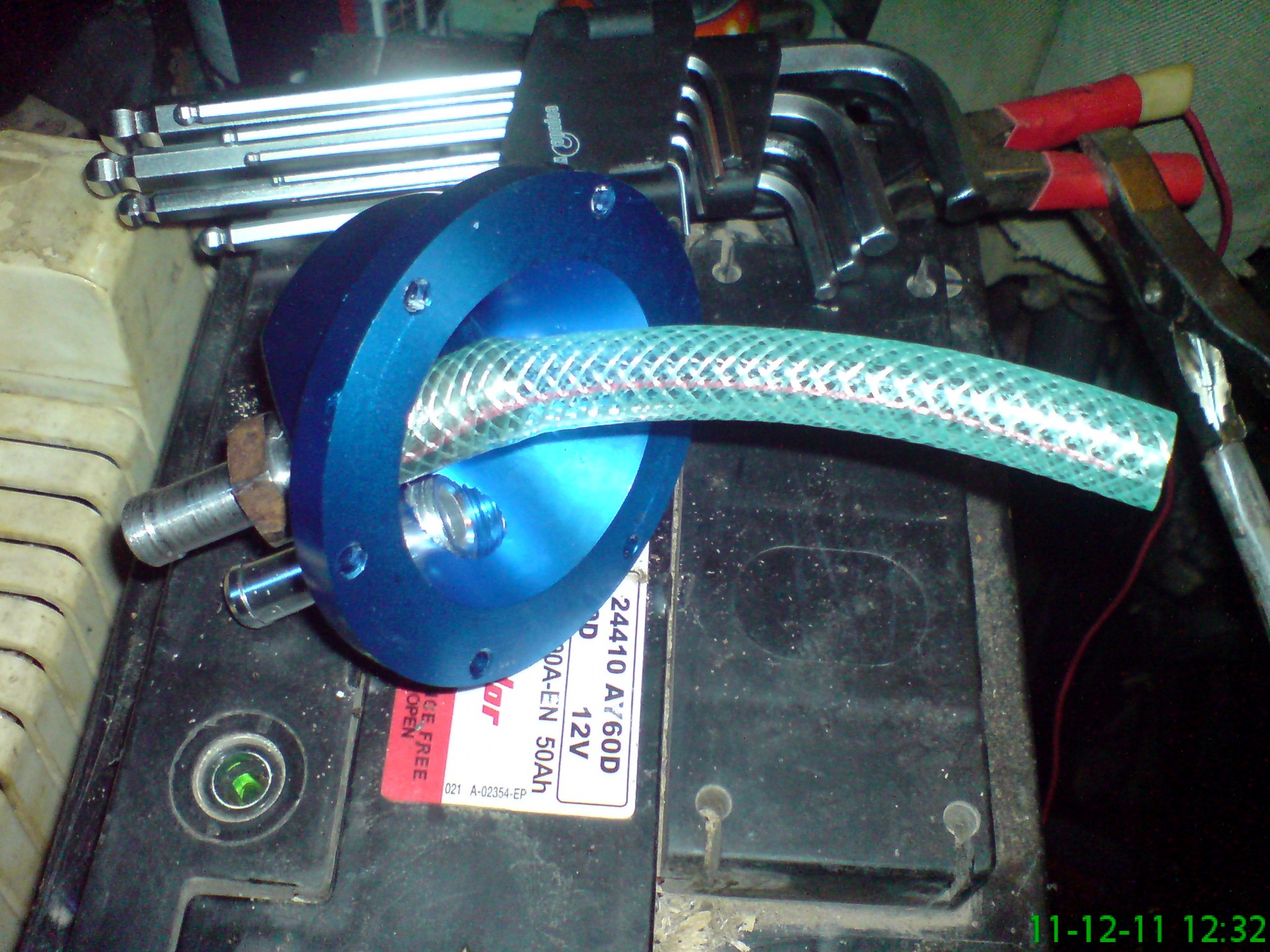

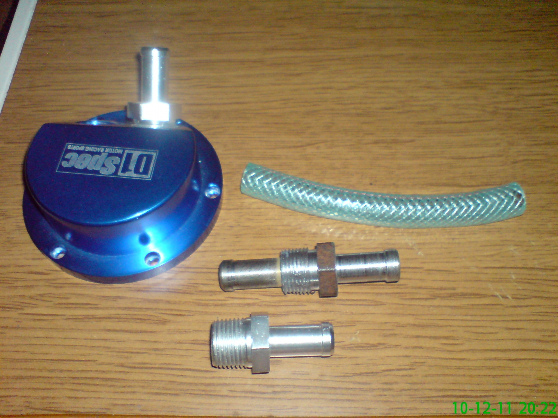

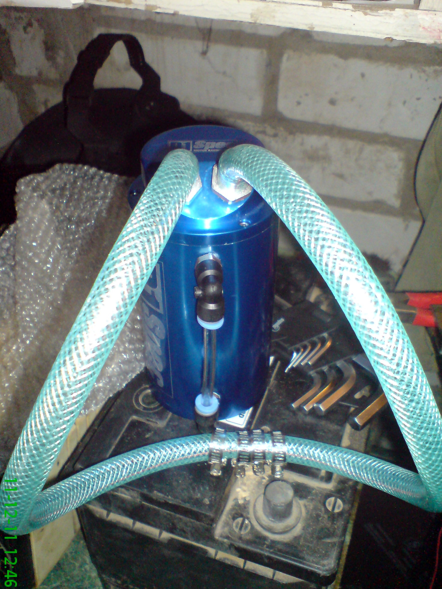

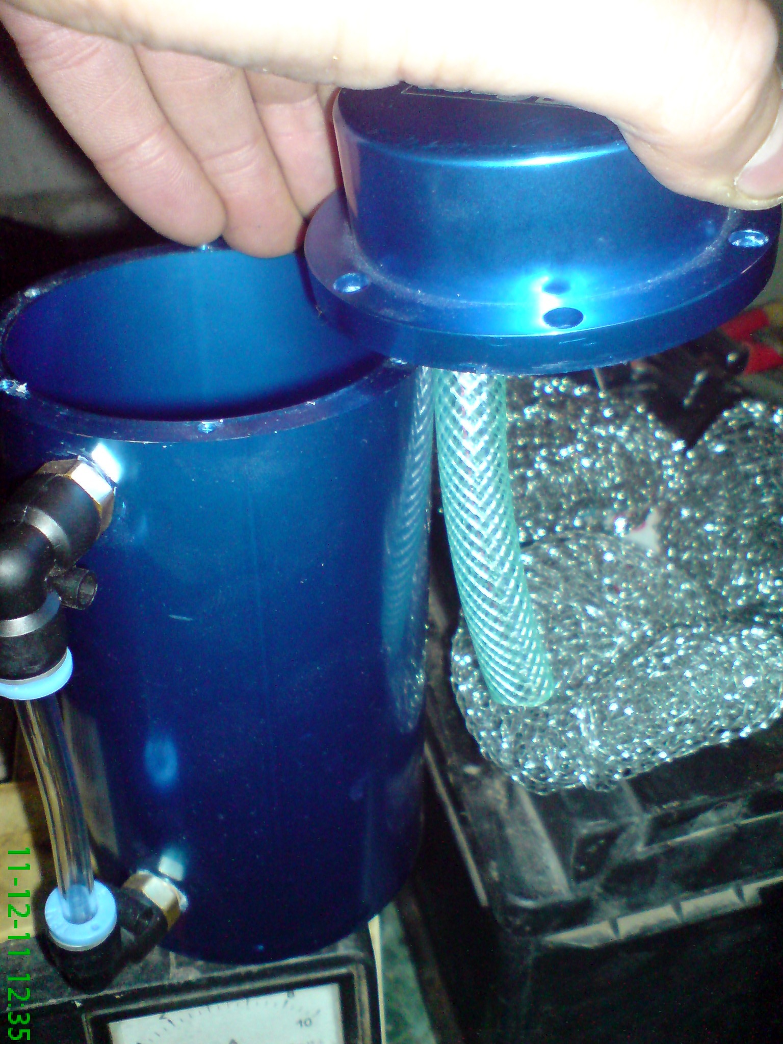

Наконц-то дошли руки до маслопомойки, был заказ переходничок другого вида, с сосками с двух сторон. На внутреннюю часть крышки (на переходник был одет шланг примерно на 2/3 высоты бачка), бачок полностью набит металлической сеткой-мочалкой. Т.к. Кетай делает фуфло все приходится дорабатывать, но зато внешний вид помойки меня вполне устраивает, а внутренности теперь приведены в порядок.
Помойка готова к установке и терпеливо ждет своего часа!

Подскажи какой он в диаметре примерно сам бачок?
см 8 наверно, где-то так

Бидон красивый) а шланги сам чтоль приколозил? мне кажется они не бензомаслостойкие
Шланги в комплекте шли, они просто так висят, но в обязательном порядке меняться будут

Просто на атмо себе такую же хочу внедрить, воспользуюсь твоим опытом. Да, кстати эти шланги насколько я знаю не бензомаслостойкие, а для воздушных магистралей высокого давления. У нас такие на шиномонтажке стоят на оборудовании для подачи воздуха от компрессора, хотя могу ошибаться.
Шланги не знаю какие, но они под замену пойдут это 100%
