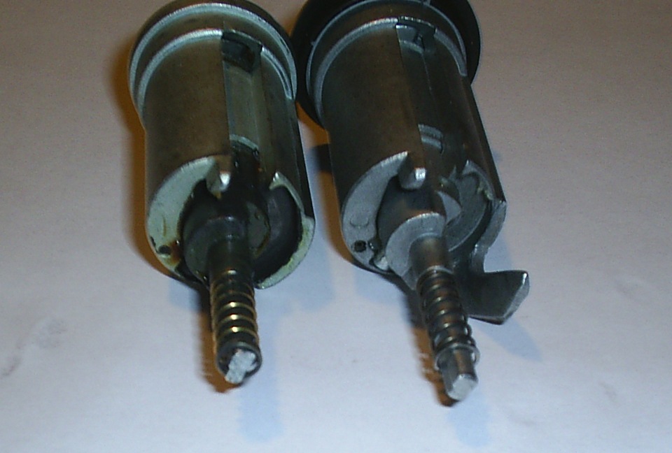

Череда сюрпризов с Зажиганием порадовала следущим. Была поломана личинка замка зажигания. Именно поломана а не поломалась.
"Cherchez la femme" (Шерше ля фам). Ищите женсщину — И она нашлась! В виде любимой женсщины которой было порученно перегнать авто, и видимо резко крутанув ключ в замке зажигания.
Шток находящийся в замке и приводящий в движение Контактную Группу надломился.
Все происходило далеко загородом, надо было что то думать. Выход — отверка.
И вот уже как третьи сутки я как заправский угонщик завожу автомобиль без единого ключа, отверткой!
PS: Все бы хорошо но иногда не повернув ключ в верное положение и начав движение руль блокировался. Экстренное торможение все дела. Таков экстрим.
Деталь купленна (680 р.) смазана и практически доустановленна, ждемс светлого времени суток.
При снятии и установке есть свои тонкие нюансы посему курите интернеты аль спрашивайте.
Как видно на фото поломанный оригинал немного отличается от покупного. Пришлось дорабатывать.
