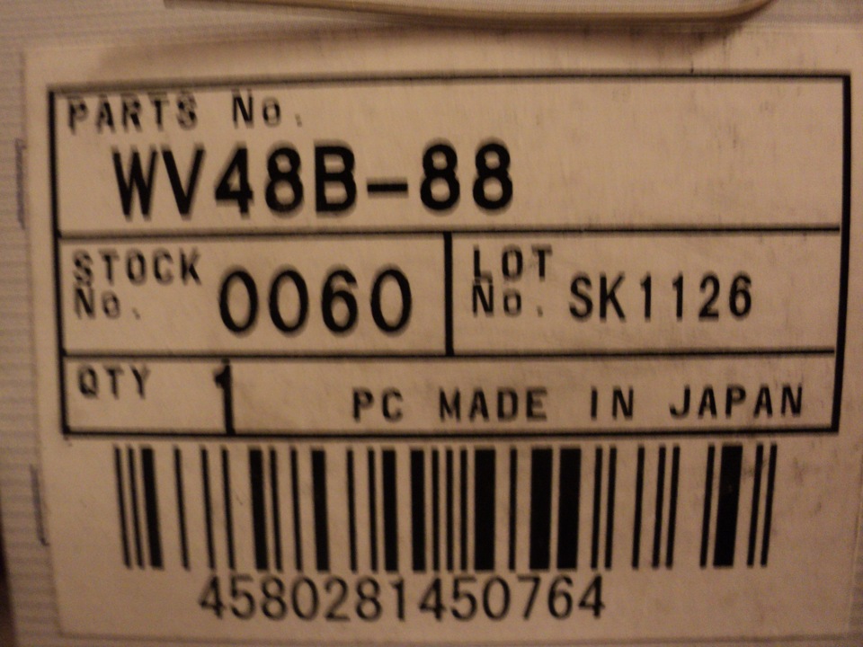

Как и собирался — поменял стоковый термостат на 82 гр на термостат термостат WV48B-88 от японской фирмы ТАМА (кто будет брать не забудьте заказать и
прокладка термостата P102)
Установка мин 10-15, ослабляем хомут, открываем крышку радиатора, чтобы не было давления и сливаем жидкость. Сначала слил с патрубка, около 300 гр, потом с двигла, подставил пустую канистру и обрезок от 1,5шки в виде рупора (горловины). Потом приподнял повыше и зажал зажимом. Откручиваем 2 болта крышки термостата и снимаем её.
Вытаскиваем стоковый на 82 и ставим новый термостат на 88.Ставим термостат направляющей ввырх, посмотреть надо как старый стоял тк он с направляющей. Сборка в обратном порядке. Стоковый кладем в коробочку, если летом будет перегреватся, то можно поставить обратно.
Результат превзошел все ожидания. Увидел полоску температуры на 1й риске (90 гр) в салоне АФРИКА, пришлось передвигать ползунок температуры к центру
по расходу отпишусь позже, тк всего 1 день прошел
