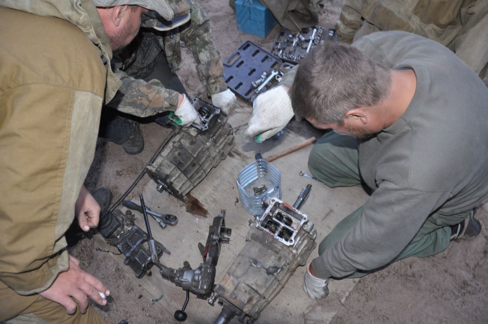

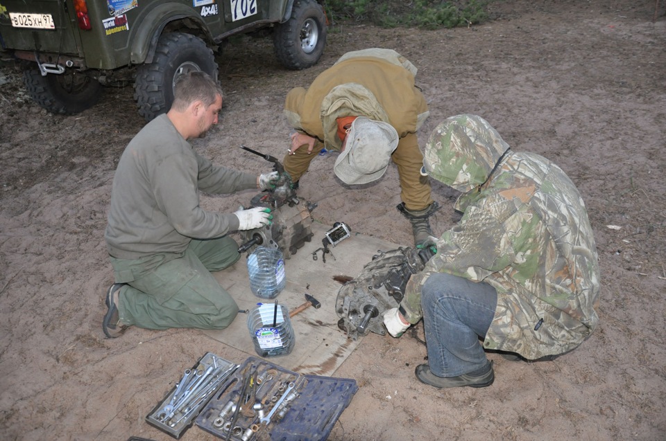

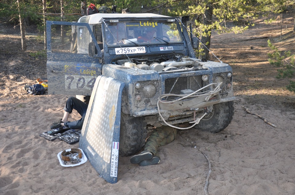

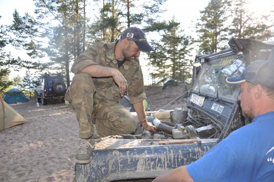

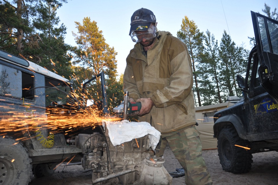

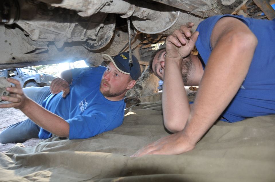

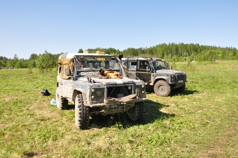

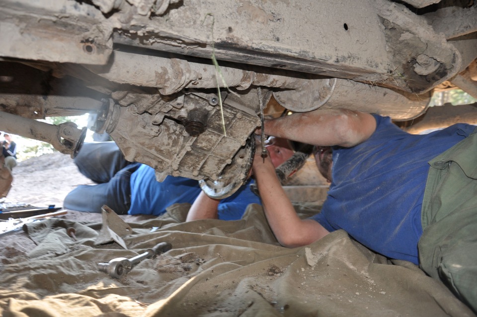

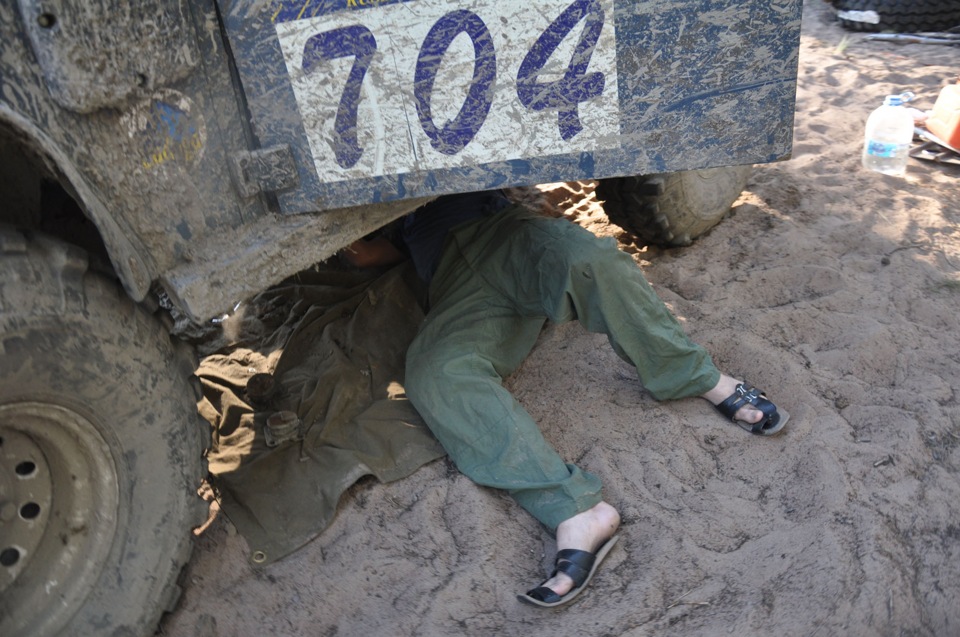

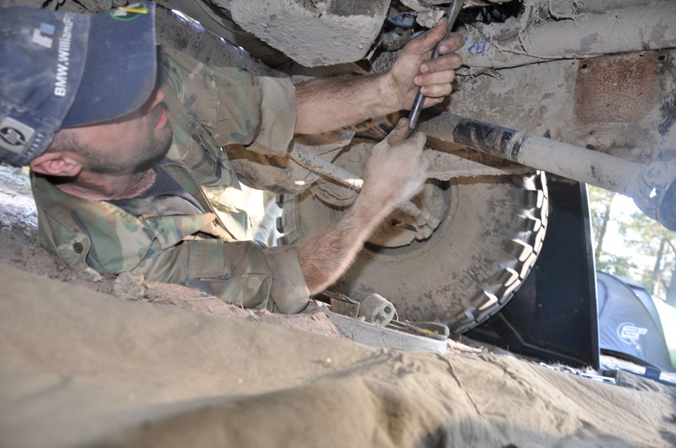

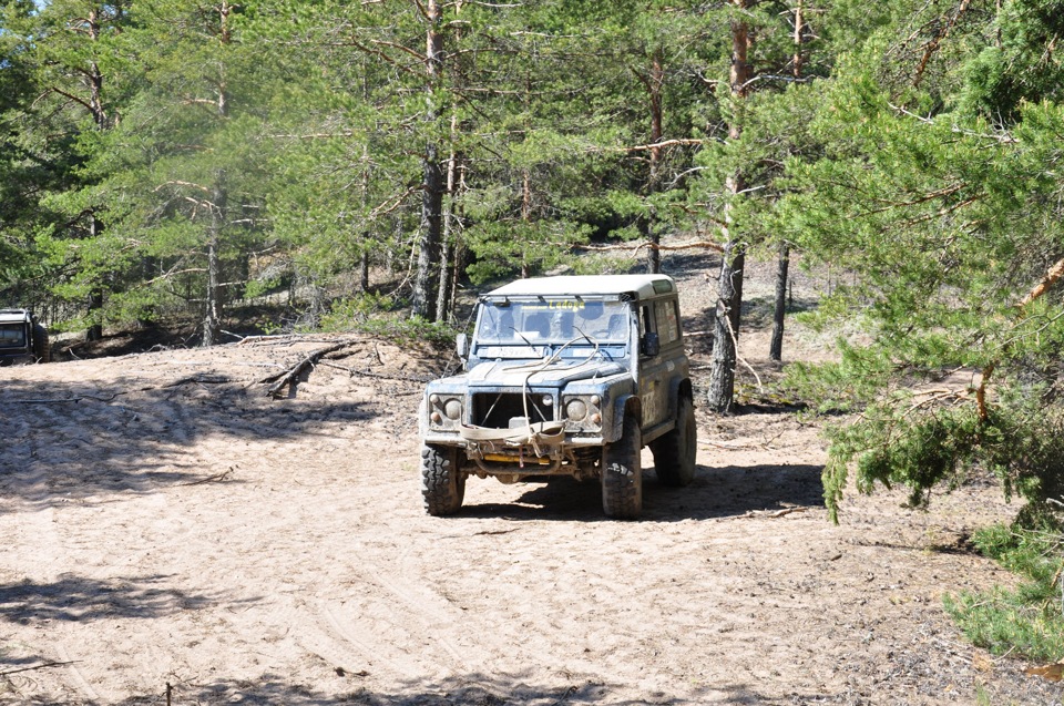

в середине одного из спецучастков срезало шестерню на первичном валу и парням пришлось его заканчивать на прямой четвёртой передаче . . . зато быстро доехали .)
утром машину на верёвке перетащили в третий лагерь, но
коробки у нас с собой не было.
всётаки звёзды сложились — за ночь коробка из Москвы была привезена!
фото от 08.06.11

Это так ты мне советовал на форуме сделать из первичного вала приспособу для регулировки сцепления? ;) Ну спасибо тебе!
ну ведь это лучше, чем палочкой или морковкой? )
Кстати хрень от жигулей и изолента отлично решили ситуацию! И лучше все таки морковкой, чем ломать коробку! :)
Я правильно понял, что суровый человек в защитных очках (молодец, кстати, что соблюдает ТБ даже в полевых условиях), отхреначивает первичный вал у коробки? 0_о Это такой способ быстрой унификации?))
первичный вал всёравно срезало, ну хоть оправку из него сделать!

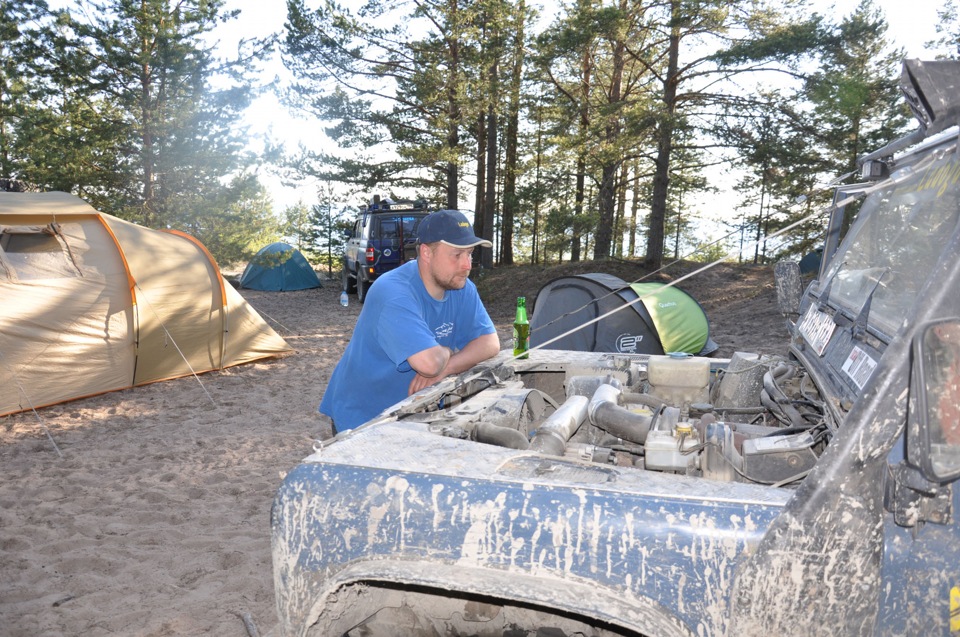

епта… палатку мою сфоткали :)))
где, какая?
9я и 13я рядом с патриотом, если опять ничего не попутал
не, на этой поляне все палатки были наши (7 машин)
собственно, в ней и спал тот механник, которого видно на этих фотках %)

нуда, на песке собрать одну из двух коробок это слово похуже.)
