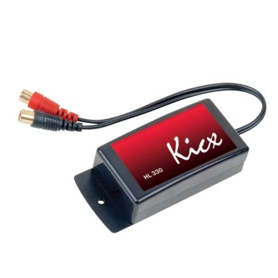

Только есть одна проблема. У штатной магнитолы нет линейного выхода. Точнее есть выход на сабвуфер, но под родной Фордовский, которые не поставляются в Россию, да и выход там какой то странный. Почитав ффклуб вышло 3 решения:
1. Менять магнитолу
2. Паять линейный выход
3. Ставить адаптер линейного выхода или менять усь на такой чтобы был вход выского уровня.
Т.к. моноблоки от Магната, да и все уси идет эконом класса, там экономят на всем, даже на выходах высокого уровня. А менять это опять дело времени, бу, чужое, нафиг нужно :)
На замену магнитолы денег нет, линейный выход мне тоже никто не спаяет (да и говорят что по цене это как новая магнитола), выход был один — ставить адаптер.

На 3тий день скитаний нашел адаптер Kicx HL330, по цене 400 рублей, 2 канала без доп. питания.

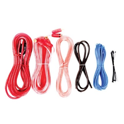

Провода как и прошлый раз купил комплектом Kicx AKC10ATC2 — 490 рублей

Если ктото будет ставить подобный адаптер на штатную магнитолу, вот разцветовка подключения:
Rear Left + [БелыйФиолетовый]
Rear Left — [БелыйСерый]
Rear Right + [Белый]
Rear Right — [Серый]
Провод управления для уся сажал на ЖелтоЗеленый!

а зачем было покупать адаптер? у тебя же моноблок, там звук и так моно на выходе, какое бы стерео туда не приходило.
Никак не настрою хорошенько. На минимуме пока стоит, в хипхопе например с обильным бассом порядком шевилит салон :)
Адаптер нужен для появления линейного выхода. Могу объяснить. Магнитола на колонки подает уже усиленный сигнал (через свой усилитель), у многих усилителей есть специальные входы для такого сигнала. А у моего нету — бюджетка. На нем только простой линейный выход, в который нужно подводить не усиленный сигнал. Сажаем адаптер на провода что идут в колонки, он усиленный сигнал обрезает до нужно величины :)
Так что я думаю ты понял что такое адаптер, что звук моно или стерео тут не причем :)
