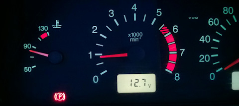

Ставим АКБ — никакого эффекта: мафон молчит, щиток приборов не подает признаков жизни, но насос гудит ) ) )
Попробовали поставить другой АКБ — та же история ( ( (
Открываем монтажный блок — пред на всю эту тряхомундию спален. Ставлю новый пред, черт меня дернул поставить вместо 15А — 30А. Включаю зажигание — пред целый ! Ура, подумал Я — но не тут-то было, щиток все также предательски не подавал признаков жизни.
Снимаю блок (вспомнил АВТОВАЗ и весь словарный запас могучего русского мата — в очередной раз все сделано через Ж О П У ), вскрываю — спалил дорожку — я начинаю злиться не на шутку !
Бегу к электрику — пропаиваем — ставлю все назад, с теми же крепкими словами. Запасаюсь в магазине предохранителями — поворачиваю зажигание — преду конец ( ( (
Беру схему монтажного блока, оказывается на этом переде сидят: щиток приборов, все контрольные лампы, поворотники, дворники, сигнал заднего хода и обмотка возбуждения генератора.
Попробовал заменить реле — безрезультатно.
Начали искать методом исключения — отсоединял все поочередно — все в бестолку.
Но завести-то надо! Решили заводить на страх и риск так. Завелась с полпина — давка масла в норме — форсы качают, дай бог каждому, термостат работает, печка жарит, короче — DED не подкачал !
Домой ехал потихонечку, с включенной аварийкой, т.к. поворотников нет )))
Завтра постараюсь сделать видео этого казуса, возможно, у кого-то была похожая ситуация. Буду рад советам и предположениям, как решить эту проблему.
