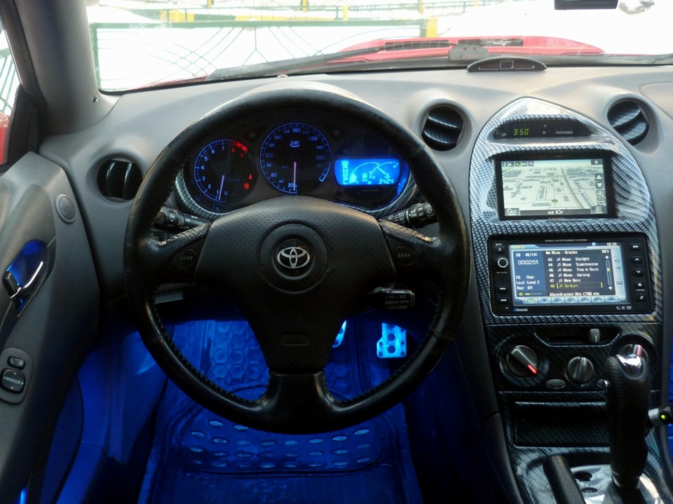

Вообщем то пустячек, но решил отписаться

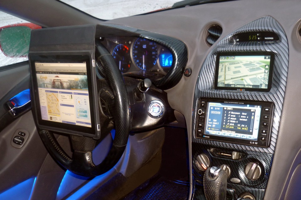

Времена карпутеров закончились, это я особенно прочувствовал после появления в машине iPad`a, который плотно заменил CarPC во всем, даже в диагностике двигателя и демонтаж компа из машины был лишь вопрос времени.
офигев от зимней скуки, понял что время пришло, ,

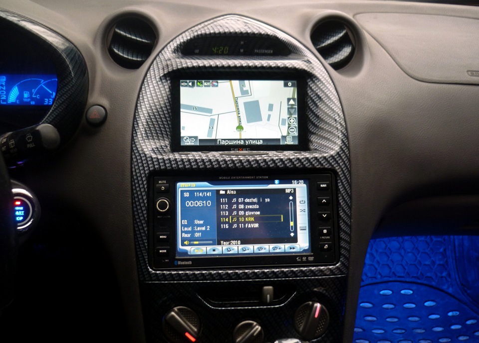

Наиболее оптимальным решением было заменить монитор карпутера на навигатор ибо в нижней 2-диновой башке есть все кроме навигации, да и карпутер в последнее время выполнял роль нави.

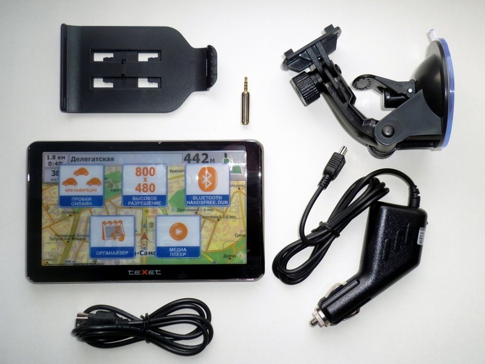

В итоге был выбран TeXet TN-811BT как наиболее привлекательный по цене/качеству на сегодняшний момент (имхо).
— Тонкий корпус – 12мм
— 6” (800х480 пикселей, 65К оттенков цвета)
— высококонтрастный сенсорный LCD дисплей
— Процессор: MTK 3351С CPU: ARM11, 500MHZ
— Память – 128Мб DDR RAM, 32Мб Flash ROM
— Накопительная память: 4Гб NAND
— Порт USB 2.0 High Speed — 12 МБит/сек
— Bluetooth модуль( с поддержкой режимов HandsFree и DUN)
— FM-трансмиттер
— Видео-вход
— ОС Windows CE 6.0 NET
— аудио формат – MP3, WMA
— видео формат – MPEG, MPG, ASF, WMV, AVI,
— графический формат — JPG, GIF, BMP, PNG
— Навигационная программа Навител 5

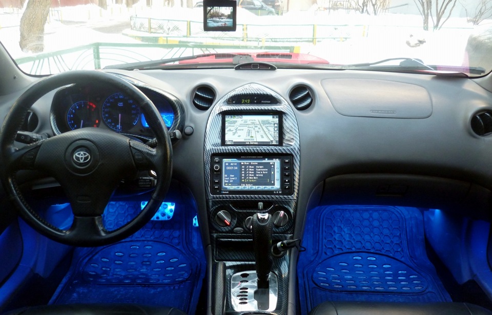

вот такое АРМ на колесах получилось :)
P.S. Уже после покупки обнаружилась неприятная особенность этой модели, а именно, при отключении бортового питания навигатор автоматически не отключается и естественно не включается., сцука! Кнопка вкл/выкл теперь внутри консоли и каждый раз снимать и ставить консоль чтобы включить игрушку это уже слишком:(( уже подумывал как лучше вывести кнопку на панель, но все решилось лучшим образом — для WinCE оказывается есть очень ловкая программка PowerM которая выполняет задачи контроля и автоматического включения и выключения устройства в зависимости от подачи/откл внешнего источника питания.
Проблема была решена и стало опять скучно)

Навигатор просто приклеил к панели?
нет, сделал сзади крепежные точки из эпосилина для саморезов и закрепил рамкой…
к сожалению фоток нет, одно могу сказать определенно никакой клей не удержит вес 180 гр
Двусторонний скотч, не?)
не, не пойдет…наклон сделает свое дело, отойдет…нужны точки опоры

ох ё! соклько экранов, так и запутаться можно!)
а покупка хорошая!
спасибо
на мониторах у меня бзик
видимо институт так повлиял, кафедра авиационных приборов аххах)
Опа, я щас заканчиваю кафедру авиа и ракетостроения, в какомтг смысле близкие профессии ))
А экраны я сам тоже люблю :)
