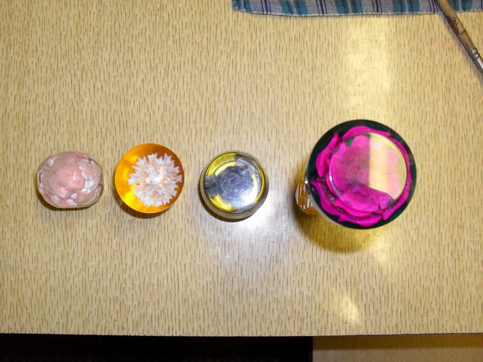

Ждал я ждал посылку из Москвы, аж целых 9 дней ждал и вот она пришла! Прислал MouseX за что ему огромное СПАСИБО!
А там две такие упаковочки
А в упаковочках такие штуки!
А штуки эти новые 1992 года выпуска
Сразу поскакал в гараж ставить и тут возникает проблемка, а какая там резьба? На рычаге то М10 х 1.25 в прошлый раз нарезал… М10 понятно, а шаг какой? На маленькой то рыжей без проблем, и на глаз вот она близко и просто болтик взял да подобрал, в итоге — шаг стандартный 1.5 мм. А с длинной как быть? У болтов шляпки поотпиливал, прорези под отвертку сделал — ни один не лезет из трех (1, 1.25, 1.5), думал думал как сделать чтоб резьбу не испортить, в итоге решил слепок сделать и по нему подбирать, намотал хрени липкой на отвертку типа пластилина и внутрь с водой (чтоб к резьбе не прилипла) и в итоге вот
ЭВРИКА! Остается только к болту прикинуть и все! В итоге М10 х 1.25! Рад как маленький — с рычагом ничего мудрить не придется опять, но почему ни болт ни рычаг легко не вкручиваются? Начинаю изобретать инструмент которым бы там внутри резьбу прогнать, в итоге что то получилось из метчика, головки на 8 мм, длинного проставыша и маленькой трещотки
Начинаю резать, а метчик то туго заходит, как и не было резьбы, но идет строго по старым следам, в итоге понимаю, что резьба то там была, да такое чувство что только метчиком первым номером прорезана, а вторым не пройдена, в итоге по тихоньку прогнал вторым номером М10 х 1.25, резьба идеальная стала и ставить поскакал!
Результатом доволен как слон!
И сейчас уже скопил 4 ручки на рычаг КПП
