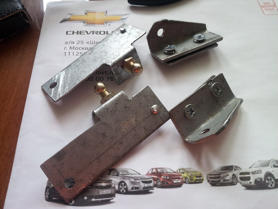

Были куплены упоры Fenox (A 901 002) для семейства ВАЗ 08-09. Давление 340Н (ещё бывают на 280Н и 460Н). Капот у меня тяжёлый — с шумкой, поэтому с меньшим давлением брать не стал, не хватало бы мощности его поднимать. А с большим было бы трудно закрывать капот. В общем самое то!
Размеры у этой модели 450мм в раскрытом состоянии и 275мм в закрытом. Стоят такие упоры 380 руб. за пару.
Самое сложное было изготовить точно в размер кронштейны. Готовых было не найти, поэтому сделал из того что было. Вырезал болгаркой из имевшихся железок заготовки. Отверстия по изначалым размерам не все подошли, пришлось делать подгонку по месту.
Основная сложность — это попасть в размеры упоров, чтобы в сжатом состоянии амортизатор не упирался раньше, чем закроется капот.
Самым оптимальным нижнюю точку опоры расположить максимально близко к перегородке моторного отсека (там где идёт уплотнитель). Кронштейн подсунут под крыло и закреплён на штатный болт крепления крыла и на винт, вместо пластиковой клипсы резинового уплотнителя
Верхний кронштейн был закреплён на усилителе капота, в штатном отверсии с помощью обратной планки. Планка заводится во внутрь с помощью нитки и затем подтягивается винтами кронштейна. Оптимальное положение верхней точки опоры, это верх этого отверстия. Если расположить выше, то капот будет низко открываться, если ниже, то он не закроется, т.к. амортизаторы упрутся раньше, чем он закроется.
В сборе всё это хозяйство выглядит так:

Есть чертёж крепления упоров ?
Нет, к сожалению не сделал, подгонял по месту.
а ты не мог бы хотя бы размерчики снять)))
Пока нет свободного времени для этого. А на авто не каждый день езжу.
сделай на продажу такие крепления
К сожалению нет времени и желания этим заниматься.

ну красава)были бы уже готовые крепления, то вообще классно бы было. Кстати, может подойдут крепления от других авто?кто в курсе?
Мне проще было самому их сделать, чем искать готовые, да и дешевле так) Впринципе ничего сложно нет. Всё делается небольшой подгонкой. Изначально всё от длины упоров зависит. А там дальше дело техники, подогнать крепления к этому размеру.

ОЧЕНЬ ИЗВИНЯЮСЬ ЗА ТАКУ ПРОСЬБУ А НЕ МОГЛИ ТЫ СДЕЛАТЬ ЧЕРТЕЖИ С РАЗМЕРАМИ. ПРОСТО ЭТО БЫ ОЧЕНЬ ПОМОГЛО МНОГИМ. ПОЖАЛУЙСТА!
Я же уже отвечал, что ни чертежей, ни размеров нет. Всё делалось методом подгонки по месту. Основной принцип кронштейнов виден на фото, если будет желание, то сделать будет совсем не сложно.
добрый день! не могли бы ты дать чертежи кронштейнов крепления газовых упоров капота которые ты сделал?
К сожалению чертежей нет. Кронштейны делались по месту и подгонялись несколько раз. А те черновики с размерами, которые были, уже не найти.

можешь примерные габаритные размеры назвать? чтобы можно было заготовку подобрать из подручных средств. заранее спасибо;)
Точные размеры сейчас не найти уже, примерно: нижние (Д)100мм*(Ш)50мм*1мм(Т), загнутая часть около 20мм. Верхние: наружная (Д)60мм*(Ш)50мм*(Т)2,5мм и внутренняя 45мм*20мм*2мм.
Мог "наврать" немного, так что лучше перемерить.

чертежи будут креплений?)
чертежей к сожалению нет) делалось методом проб и ошибок, путём подгонки)
