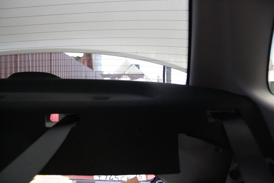

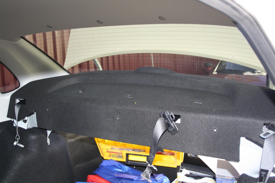

Продолжаем вкладывать силы и время в обустройстве задней полки для колонок =).
Первым делом надо снять заднюю накладку из карпета. Для этого открутим крепления ремней безопасности, попутно "щупая" машинку. Кстати, обратил внимание, что происходящее сзади видно через щель между кузовом и крышкой багажника (на семёрке такого не было).
Крепление ремней

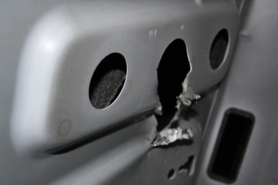

Пространство между спинкой пассажирского дивана и нишей для запаски. Обращаем внимание на то, что металл голый и шумка очень нужна.
Кажется, ниша для крышки бензонасоса.
Непонятный болт.
Откручиваются только крайние ремни, средний, как и планировал, подвергся удалению (вырезанию крепления и демонтажу короба).
Хвалёные "isofix".
И вот, сижу я с лобзиком и понимаю, что шаблон вырезан на накладке над полкой, а вырезать надо снизу… Вопрос пока отложен. Но руки чесались, поэтому решил попробовать полку "на зубок". Был очень удивлён ничтожности (!) материала, если бы в инструментах у меня был консервный нож, то он был бы в тему…

метал там не в дугу, реально ножинцами по металлу делаешь надрезы как солнышко и потом получившиеся треугольники загинаешь вниз и срезаешь или просто раскачиваешь пока само не оторвется, лобзиком там лучше не надо, Потому как плоскость кривая и тонировку на стекле можно покоцать и полотно от лобзика треснет и в лицо.
