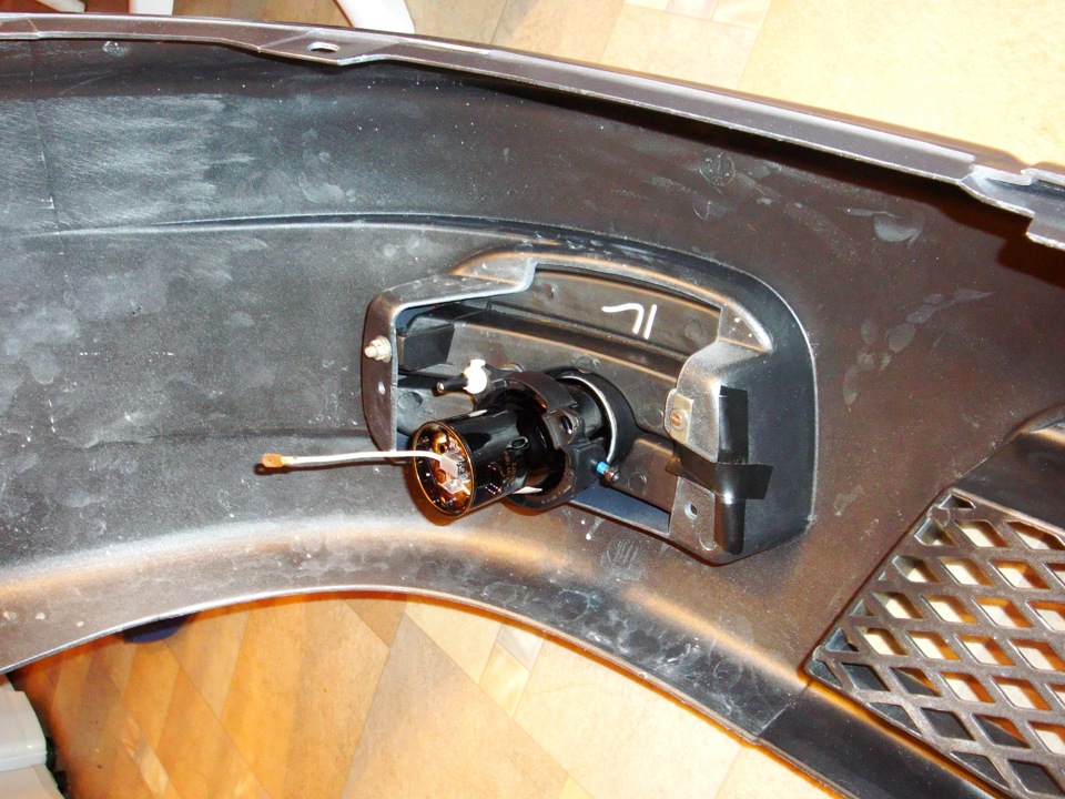

После долгих мук подбора деталей и поиска заглушек под туманки, бампер все-таки собрался! Огромный респект людям с драйва и Lanos клубу! В частности
Unik за ссылку на сам бампер и NovoKaine, Suschenko, DysiK за помощь!
В общем как оказалось, тут все просто и проще некуда!) Все комплектующие есть в одном прекрасном Российском интернет-магазине, который очень качественно все мне доставил ! Ссылку скину всем желающим в личку!
Комплект :
туманки Хелла Микро ДЕ 2 штуки: 1NL008090047
+заглушки правая левая: 96287128 и 96287127
+сам бампер: DW04004BA, один из кодов
+взял лампочки по белее и в туманки и в основной свет OSRAM: 62193CBH
Туманки очень просто устанавливаются, приворачиваются на штатных креплениях. Хитрить ничего не нужно!
Ну и прайс в районе 10000р!
PS: Старый бампер уработал, поэтому могу продать с небольшим сколом под фарой + штатные туманки!

крепления с туманками в комплекте

Обод в комплекте идет, регулировать разве что руками, крепиться винтом

Прив. Пластиковый обод идет в комплекте с туманками? Нету фото, как крепится со стороны радиаторной решетки? По фото че-то не могу разобрать.
Как регулировка? Норм работает?
