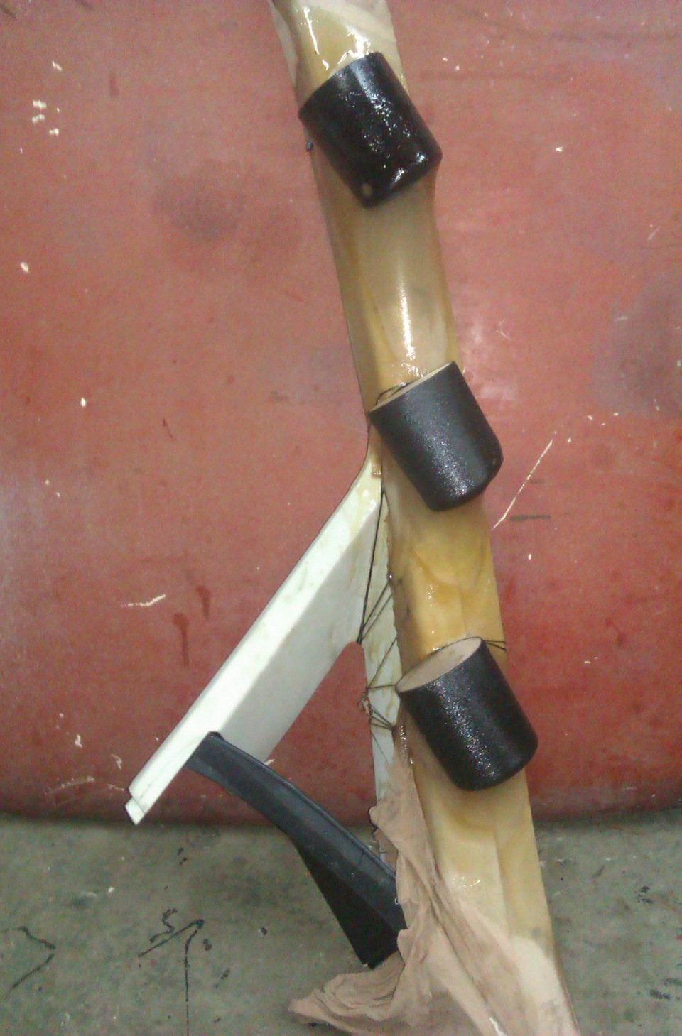

Думаю что на фото уже всё ясно. Косяков конечно море но как говорится: "Умный не покажет, дурак не увидет". Сильно не пинайте это мой первый опыт обращения с: эпоксидкой, стекломатериалом, шпаклёвкой, шкуркой и краской. За качество фото конечно нужно меня убить но насколько мог мой телефон сфотать на столько и смог. :-)

молодца! вкусно пахнет смола правда?) немного чулок ты перетянул, угол резкий получился, в следущий раз флиз натягивай с ним удобней, да и пенкой с баллончика можно подкоректировать всегда, по любому зачет
Спасибо. :-) Я как таксикоман внюхивал и смолу и шпатлю и грунт и краску. Всё понравилось, а особенно краска. :-D Это мой первый опыт в подобных вещах, в другой раз будет лучше.

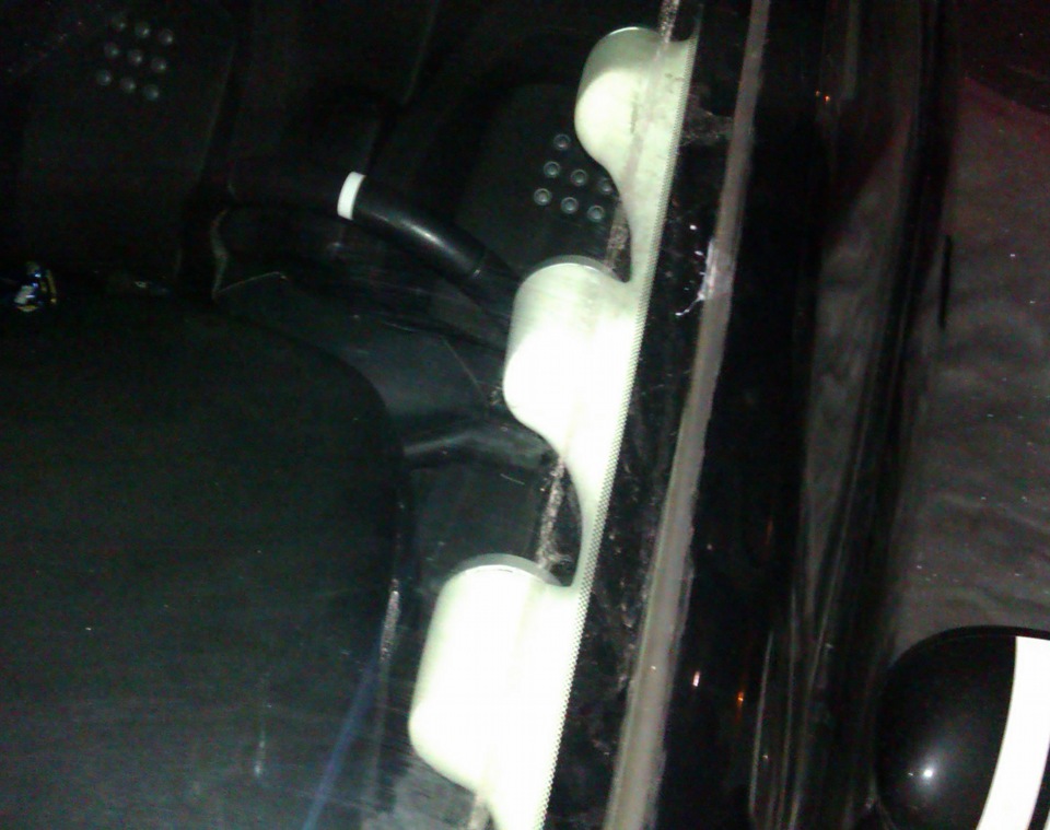

а твоя стойка целая или ты из нее делал?
Так я из неё и сделал.

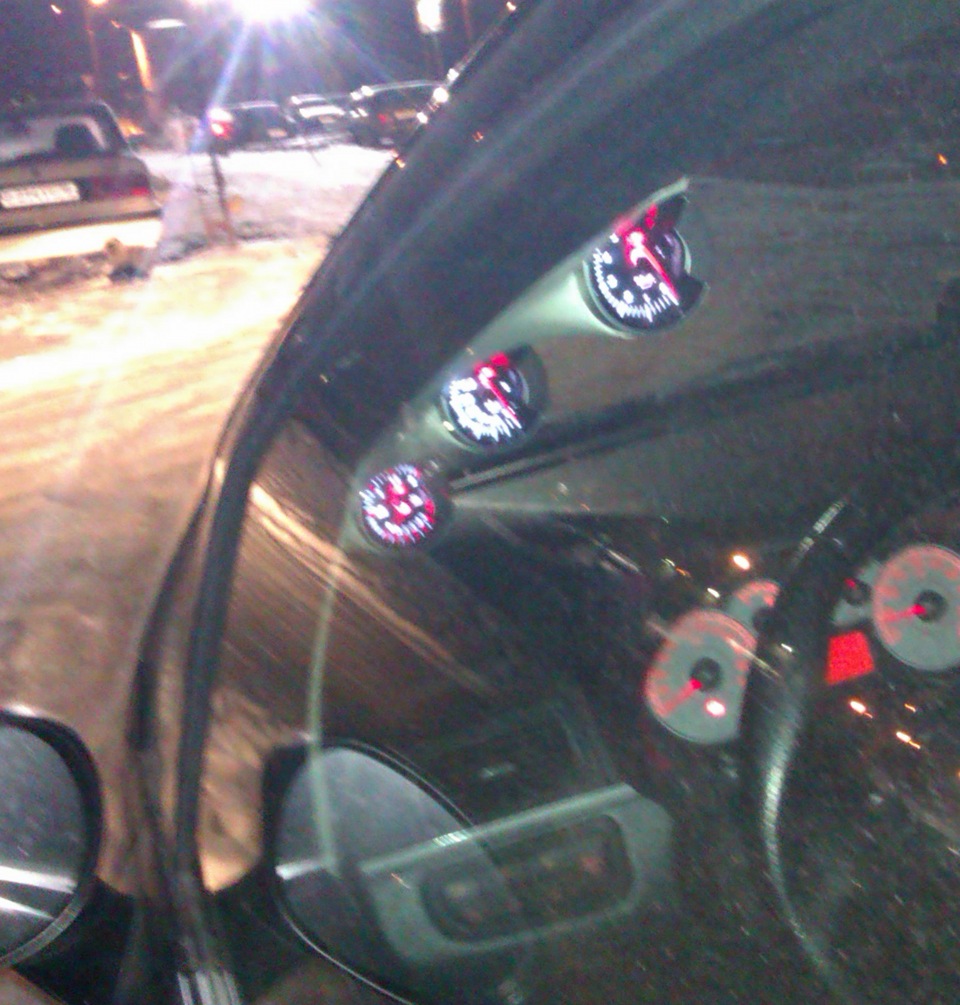

Вообще четко! Яб нерешился так заморочиться, т.к даже просто стаканчики к приборе саморезами прикрутить ито как надо неполучаеться. Что за приборы и что кажут?..
Спасибо. Правда там косяков ИДИТ МОЮ ДЕВИЗИЮ. :-) Так как это мой первый опыт я думаю что неплохо получилось. Приборы мэйд ин чайна Ket gauge вроде так называются. Давка и температура масла и давка турбины. Пока не подключены при замене масла попробую подключить. Температуру масла выставил по температуре кипящей воды, давку масла тоже потом попробую выставить по компрессору. Я бы конечно какие нибудь "Defi" воткнул но на первый раз мне пойдёт. :-)
у меня так вообще дачег буста, , автогоги, , )
Тоже не плохо. Показывает же. :-)
