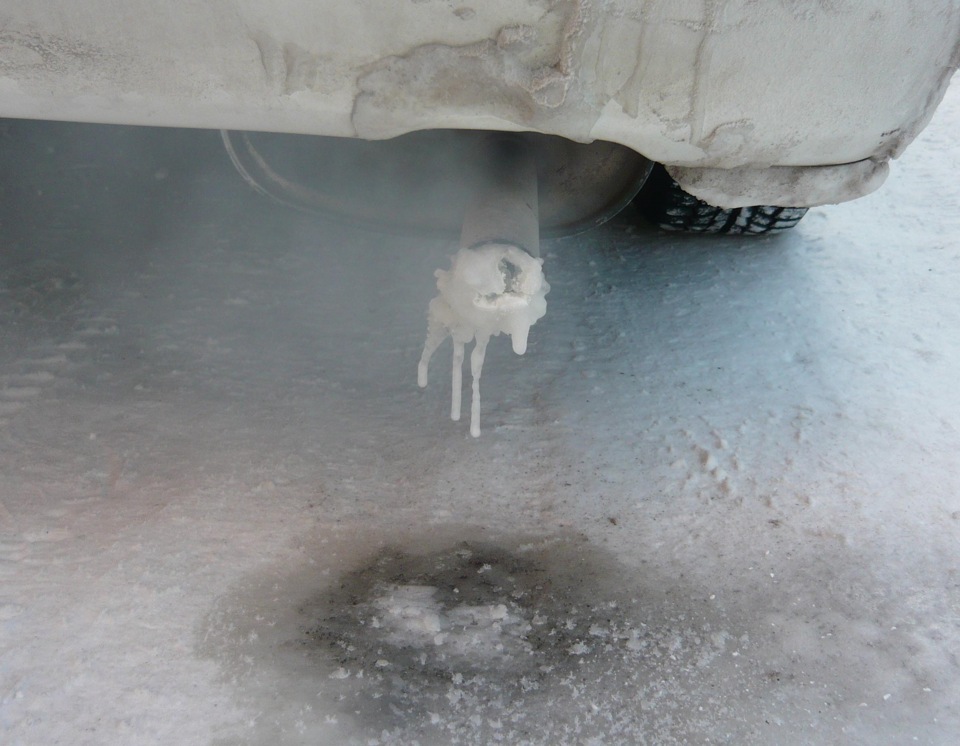

В январе были сильные морозы, около -35c… У меня машина не разу не подводила меня в весь срок эксплуатации (зимой). Но в эту зиму пришла беда, сам виноват. Машина стояла на автозапуске примерно через 3-и часа, мордой вниз. Из-за этого у машины замерзла выхлопная труба. Образовался конденсат и замерз где то под дном машины. Сам виноват, во-первых не знал, а во-вторых надо было выходить газовать или ездить. Пришлось применить старинным способом, нагревать глушитель горелкой. После 4-х часов вытекло примерно ведро воды, от куда только! Так что теперь буду знать, что на прогреве машину нельзя долго оставлять, а то будет еще хуже.

Я за три дня заморозил свою бывшую авео. Отогревал в гараже сутки. По началу не могу понять, что происходит, авто крутит, но не заводится)))

да у моих соседей по парковке такое же было) потом их отвозил в крытую стоянку чтоб лёд растаял. но у меня такого нет) потому что у меня роритетное ведро с болтами и когда завожу на подсосе у меня сразу 2 тысячи оборотов и конденцат выкапывает. просто нужно иногда двигатель покрутить) ну чтоб остатки влаги выдуть)
