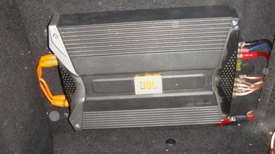

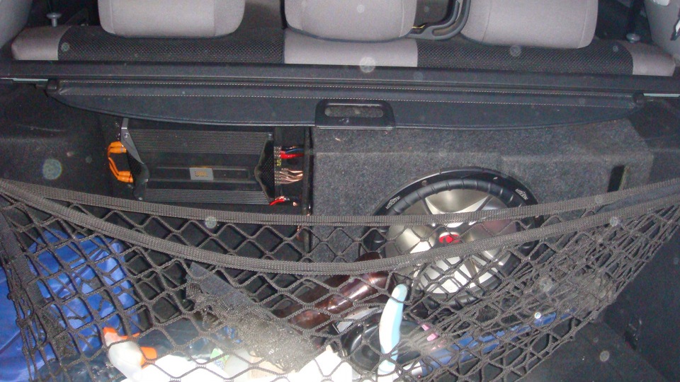

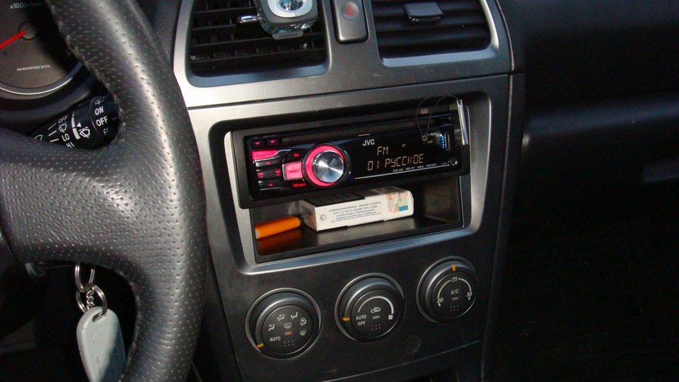

вообщем то писать о том какое Г… штатная музыка думаю не кому не стоит, я конечно не музыкальный критик и не думаю с кем то в этом вопросе тягатся, но иногда хочется чтобы хоть как то играло…
вообщем что имеем:
голова JVC серии KD-R5… какая то читает все подрят, есть флешка, блютуз(вроде) понимает огрызок
Задние динамики тоже JVC какие-то 13" 200 ват
Перед сток (пока просто не нашел тонких)(скорая замена)
Усилок 4-х канальный JBL
Саб kicker

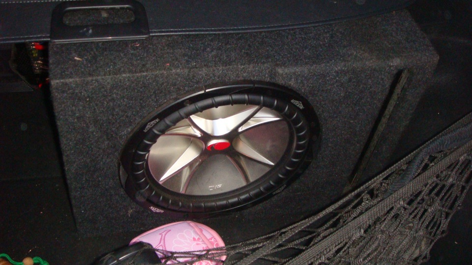

подключение задние динамики через усилок, саб на оставшиеся 2 канала мостом
Стало намного лучше ))) качает долбит и радует, минус пока только в одном — передние динамики, не вытягивают даже при разгруженом заде… но скоро поменяю,
для тех кто думает менять, задние размер 13" пред 16" в чем засада, нужно ставить очень узкие, т.к. иначе цепляет стекло, и с переди нужно ставить проставочное кольцо.
з.ы. саб не крепил, т.к. вожу иногда ребенка с коляской, должен быть быстро сьемным…

какой же всё таки неоспоримый плюс универсала, это его багажник и саб слышно целиком и полностью) не то, что в седане)
Ну да согласен, меня вообще сараи прут сильно, а саба этого даже много =) пришлось укручивать настройки =)
в седане у меня с этим сабом дребезжало бы всё, и его было бы слышно везде, только не в салоне)
Это да, тебе нужно направленый ставить, и помойму резать метал чтобы в салон бухало…
Что за кармашек 1 дин стоит подмагниолой и как крепится? Хочу такой)
В стоке был, а так вообще продаются такие… на нескольких машинах видел, помойму просто на защелках…

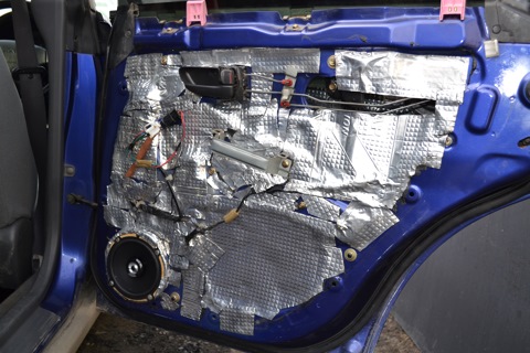

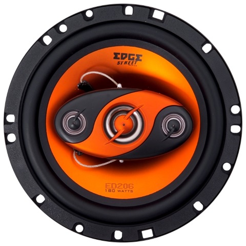

Я не фотал когда ставил, да и ставил в сервисе, по лету бы конечно сам бы все сделал, но чет морозиться совсем небыло желания… штатного гамна сейчас пост создам отдельный как это все выглядит, насчет 6-8 динамиков, незнаю может в других комплектациях, у меня не самая богатая, всего 4 динамика стояли, я знаю на фориках, аутах и след импрезах уже количество да больше 4-х. А импры вообще всегда отличались гавеной музыкой, ну куда еще могли впихнуть? пищалки скорее всего где ручки открытия дверей и наверняка в торпеде еще где нить, если честно незнаю и не слышал. По установки сзади стоят 13" хотя говорят можно и 16" ставить, спереди 16" поставил 17", гемор в том что очень мало места и нужно городить подиумы(проставкимеджу динамиками и дверью) т.к. штатные очень узкие а обычные имеют большей вынос магнита и он задевает за стекло, (больше относительнго к передним) хотя я поставил Соньки икс плойды с нулевым выступом, в комплекте идет проставочное кольцо, его в полне хватает!, а так снимаешь динамик и едешь в магаз и подбираешь похожий по высоте…
Какие ты тонкие вперед ищешь?
Hertz HSK 165 у меня стоят через кольца.Играют в поряде!
В задние двери 16 см, тоже встают!
да хер его знает какие, вот такие как у тебя например, то что через кольца это я знаю, просто JVC которые были в магазе сказали, что даже через кольца не в станут, хотел одинаковые вкорячить… гдеж ты был то со своим знанием о том, что назад 16-е лезут )))
ДА хз где я был!))На прошлую машину сам лично ставил везде 16!
А вот надо было расписать все это! и мне сказать ))) что мол Штря я вот думаю ты себе музыку будешь менять, так вот на читай дорогой =) =)
Ну ща уже пох, переделывать точно не буду… перед добавлю нормальный и все, в конце концов машина наверняка жене уйдет, а ей и этого хватит. )
Стало лучше, чем сток. и это уже хорошо=)
