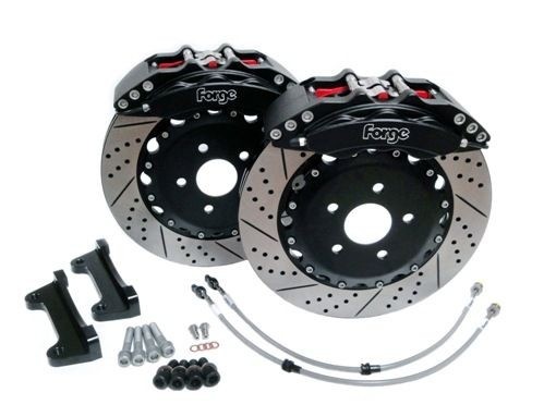

В итоге я стал обладателем комплекта тормозов ForgeMotorsport.
Суппорта 6 поршней (38,5, 36,5 и 30мм)
Диски 2-х составные 330х32мм

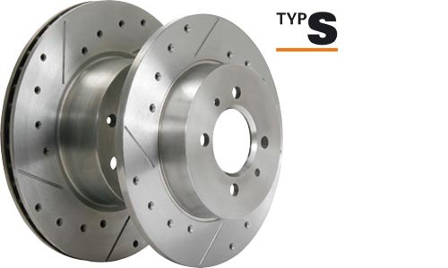

Ну и еще немного протюним задние тормоза. Ничего сверхъестественного, просто будут диски Sandtler Typ S, мои любые) Они отлично отходили весь тот сезон, с машинками от Купра/Р32 и колодками DS2500 и были проданы, человек остался доволен! Ну и колодочки на зад поставим DS2500, других вариантов, злее, просто нет(

Никак не могу найти информацию гле купить и скрлько стоят диски Sandtler Typ S. Где их заказать можно, и вес хотелось бы знать их, как передних так и задних

а чего на 6 поршней то диск такой маленький?(
Мне под 17 колесо)
Есть такой же кит с 355 диском
Зато колодка огого)
ну у меня под 17 колесо 345)
Ну я хотел Алконы с 343 диском, но там просто все впритык!
330 для веса гольфа за глаза просто)
что бы перегревать быстрее =)
Боюсь что если только на Лемане 24 перегреть можно, а при наших 10-15 минутах с запасом
Не забываем про вес авто, у меня меньше 1300кг, по весне точно взвешусь
да вот не скажи, у меня друг на альфе 156ГТА (1420кг) диски 330х32 с 4-поршневыми машинками (и то и то брембо оригинал) на нюрбургринге перегрел не проехав и круга, а там, простите, трасса не такая затычная, как мячково например.
но я не критикую, поживем — увидим =) я не из тех злобных дро4еров, которым лишь бы засрать все вокруг =)
Ну я просто советовался, много разговаривал на эту тему
Мне много кто говорил из гоночников, что 330х32 за глаза под мой вес, и 10-15 минутки которые мы катаем
Кстати в том же мячково ездив практически на сток тормозах, 1 поршень, 345х30 диск и колодки 2500, мне их хватала, единственное нужно было 3000 ставить и на 4-5 кругу эффективность точно бы не пропала
