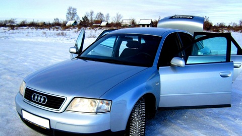

Сегодня заметил надпись "Service INSP" снизу пробега! что это такое? сервис надо делать или что? помогите))…как убрать?

Audi A6 1997, двигатель бензиновый 1.8 л, 150 л. с., передний привод, механическая коробка передач — наблюдение
