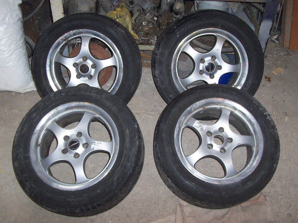

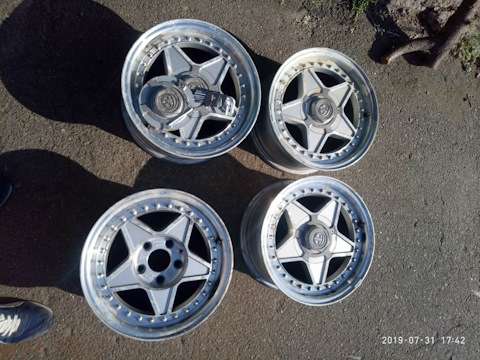

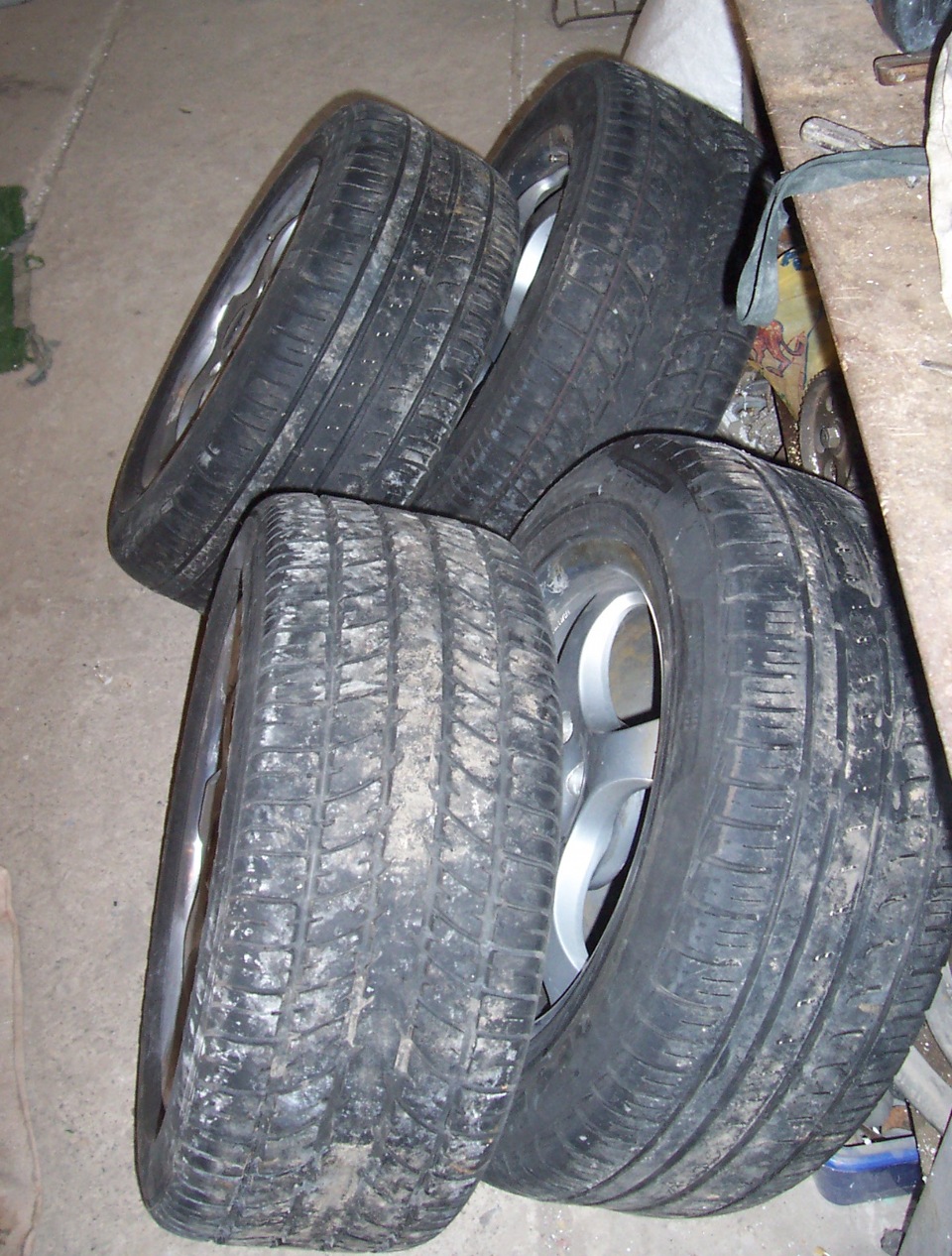

Купил вот такие лапти: Borbet T16" болт 5х112, ЕТ35, 7,5 дюймов ширины, резина пара 225/55, пара 225/50, вроде живые, трещин не обнаружил, на полке лак полез, но то поправимо.

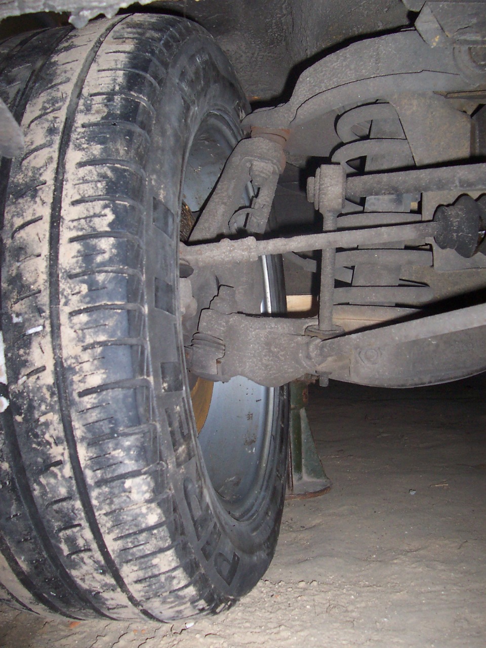

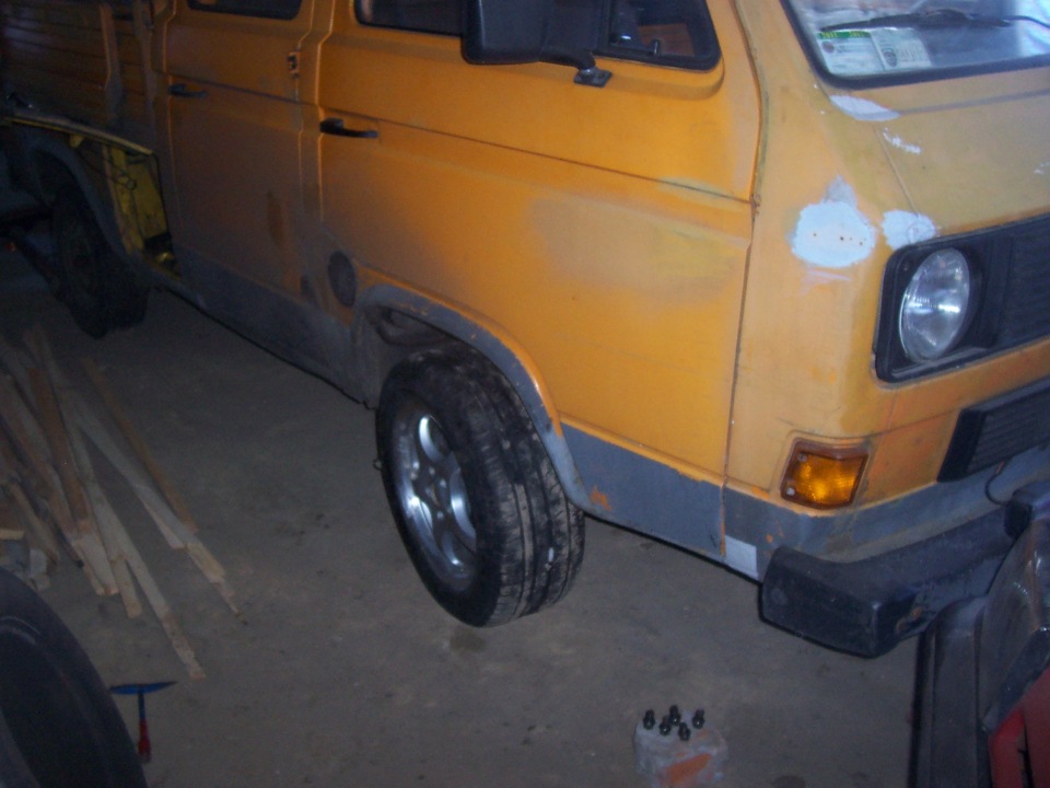

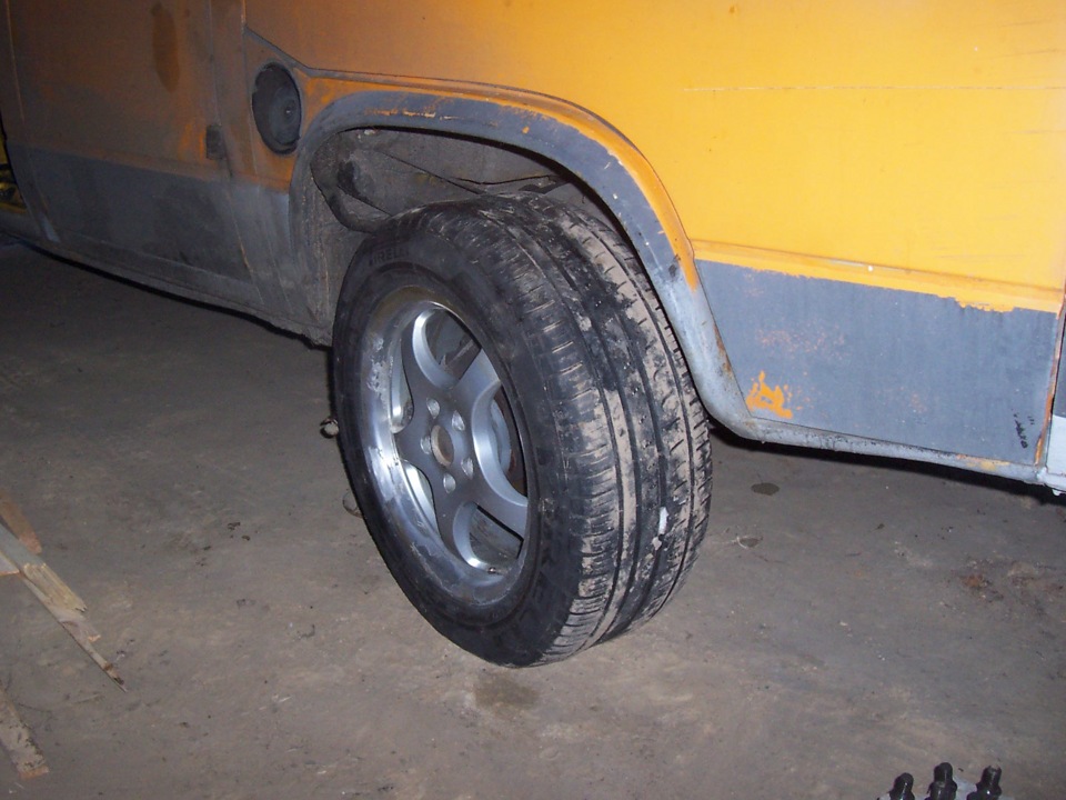

Примерка показала то, что они смотрятся офигенно и даже легче, чем тракторская россава на родных штамповках, но они не лезут, не хватило буквально пару мм вылета, резина трёт об рычаг, прийдётся делать небольшие проставки, миллиметров 5 будет достаточно.

Я на пред проставки делал по 1 см, и вместо болтов выточил шпильки, т.к. болты влитьё не втыкались, литьё от мерса не налазило на родные шпильки и с зади, переделывал под М12Х1.5. Да кстати проставки точил со старых тормозных передних дисков с него же.
Крутые диски=) они довольное редкие. Чтобы не ошибиться с толщиной проставки — можно снять резину с одного колеса и точно замерять… А колпачки все есть?
Только два, да и они не лезут туда, всё стало очень плотно.
Да, резю поуже надо, у меня вот 195/50, хочу вообще 195/45 купить на лето ;)
И все прекрасно сядет ;)
прикольно) но если резина будет поуже — чиркать об рычаг уже не будет)
если с бортиком, то дичайший стрейч только спасёт, а на 7.5 дюймах это очень сложно будет)))
Проставки в несколько мм вполне нормальое явление :)
хотя бы 195*50 или 195*45
Красавцы! Даш помататься? :)
Переставлять долго, сзади прийдётся шпильки длинее ставить, ну а спереди проставки и болты другие.
