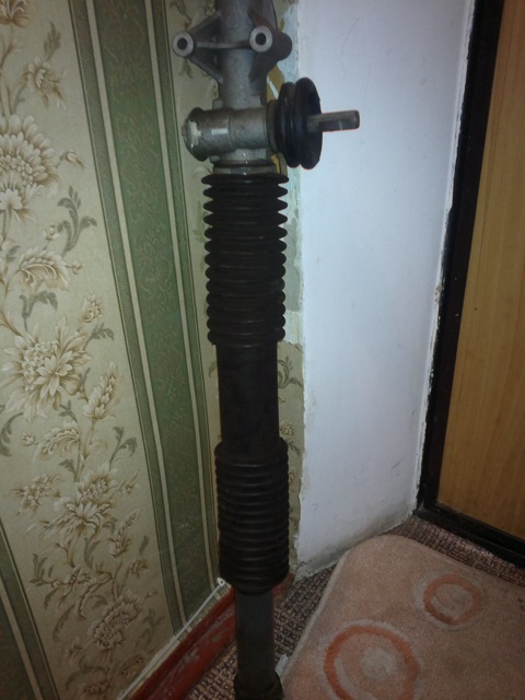

по опыту других москвичеводов, заменил пыльник на рейке ГУР, хоть старый был немецкий и мягкий, цифра 98 настораживала…

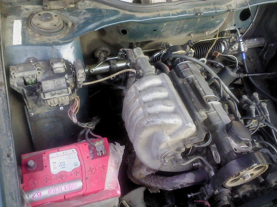

пришел к машине, решил все таки подложить еще одну шайбу под дальний кронштейн насоса и не ошибся! стало получше!
впихнул невпиХУЕмое :)

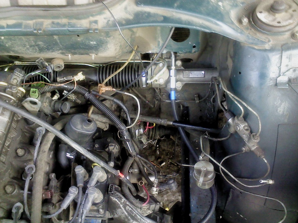

выпилил дырку под рейку, рассверлил отверстия по болты рейки, начал пихать рейку, очень не хватало словарика русского мата, поэтому фразы были однообразные :)
в конце концов запихал эту заразу на место…

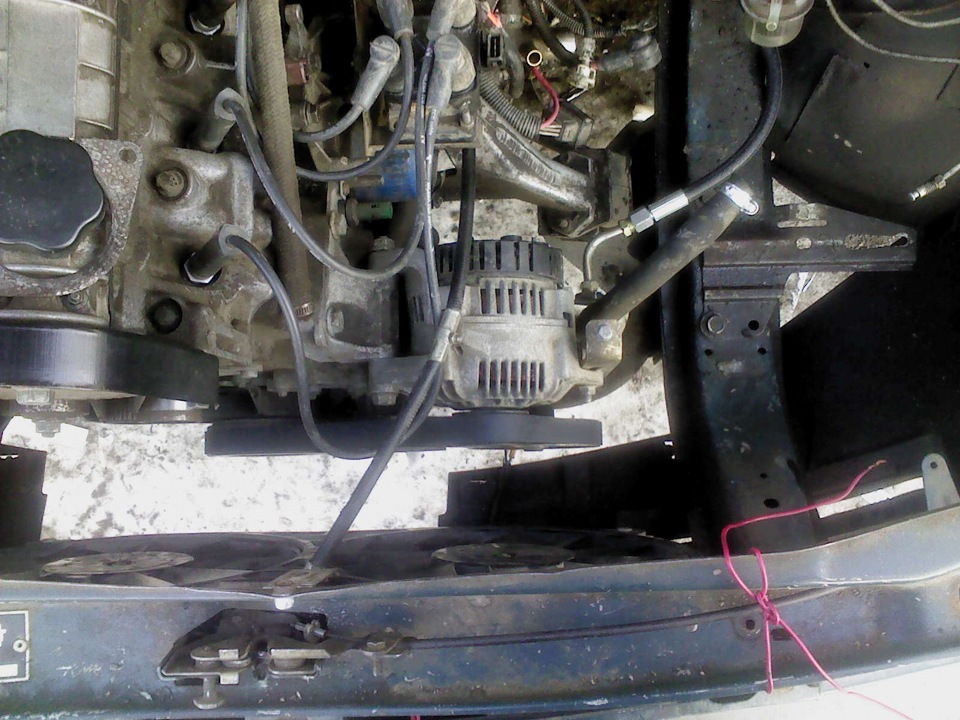

в рассверленные отверстия загнал болты балки с какими-то втулками, вместо шайб, на другую сторону болтов не нашлось (старые спилил), завтра куплю в магазине

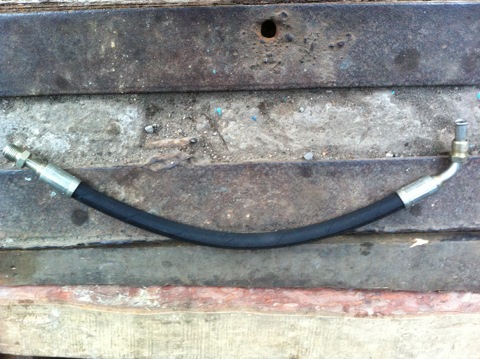

подцепил шланг ВД

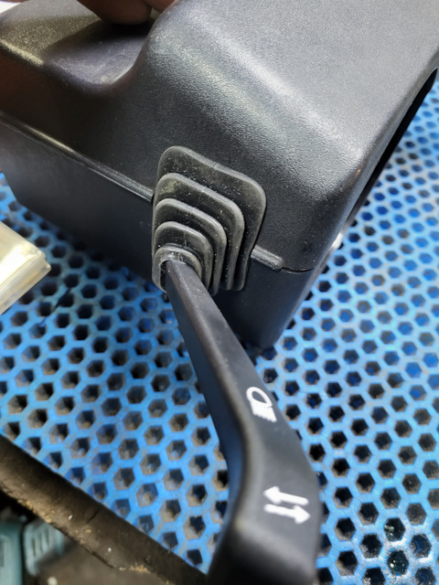

проводку начал прокладывать, что приятно, так это штекер к мозгам как родной влез в отверстие в щите и резинкой закрылось хорошо… СВЯТОГОР же :) в 41 я отверстие дербанил и резинку так и не впихнул
