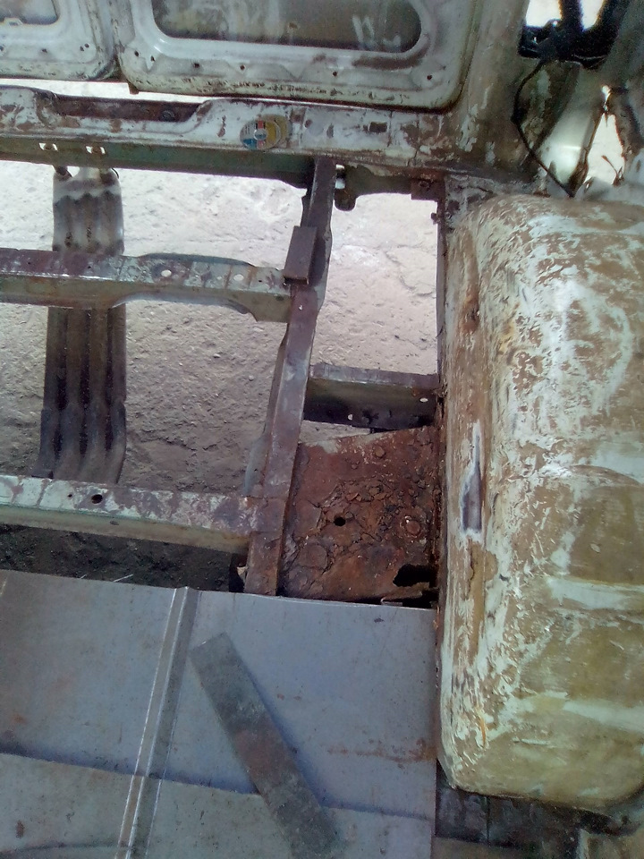

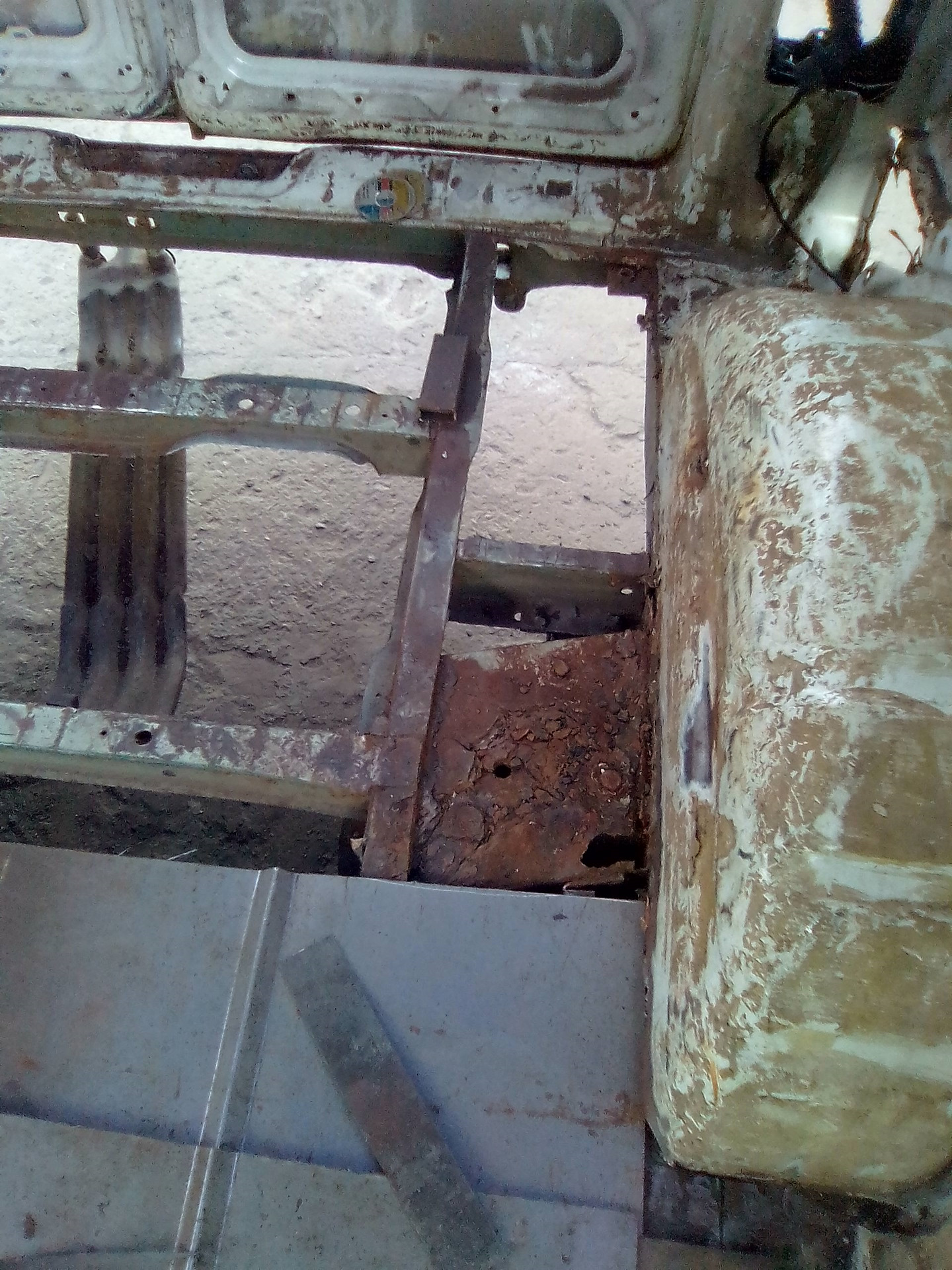

Купил Т4, пусть и с вложениями, заклинивший двигатель, но эти вложения перспективные, которые продлили жизнь моего Т4 еще на долгие года. Вот подробный видео отчет
Добрый день. Подскажите если не затруднительно, есть ли Рём комплект на этот узел. И его коталожный номер.спасибо за ранее. И где искать его.
Берешь 5мм или поболее и варим под пружины.пол 2мм за глаза лист
