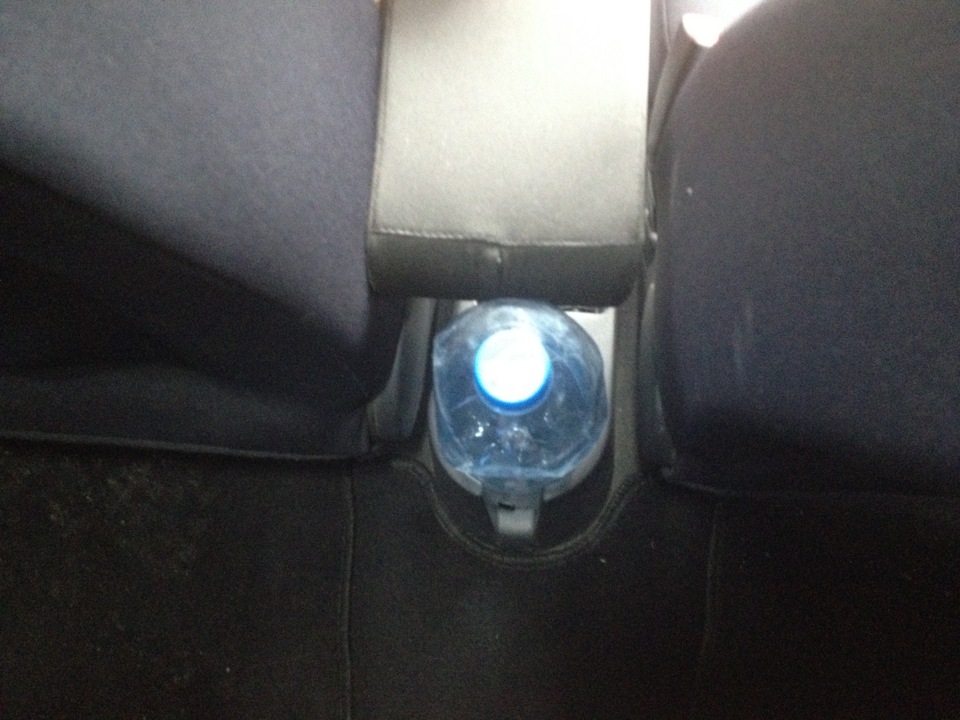

Тема подлокотника в Getz, штудировалась мной давно, но ставить разрекламированный ARMSTER почти за 3000р. давила жаба, да и пластиковая конструкция не внушала доверия. Плюсом не хотелось терять бутылочницу между кресел. Случай занес меня на сайт alamar.ru где я узрел подлокотник на Accent увидев цену в 760 рублей, был приятно удивлен, посмотрев схему крепления решил что от нашего не шибко отличается (унификация узлов и агрегатов нам на пользу) собственно процесс установки:
1. Для удобства установки желательно снять сиденье водителя(но достаточно отвернуть 2 ближних болта к тоннелю и просто приподнять кресло в сторону двери). нам потребуется ключ на «14», отвертка крестовая.
2. Выкрутив два винта, из правой пластиковой облицовки, аккуратно снимаем её.
3. Вывинчиваем болт крепления замка ремня безопасности(вот для этого и отвинчиваем 2 болта или снимаем кресло, иначе он упирается в тоннель и его не вынуть).
4. Устанавливаем кронштейн подлокотника на сиденье и совместив отверстия, завинчиваем болт на место. Кронштейн замка ремня при этом находится над
кронштейном подлокотника.
5. Аккуратно вставляем на место пластиковую облицовку и крепим её винтами.
6. Устанавливаем сиденье на место.
Пользуемся!
P.S.
1) Бутылка встает без проблем.
2) В процессе эксплуатации, проблем с подлокотником не заметил, крепление надежно.
ничего не провисло и не разболталось.
3) К легкой разнице цветов привык, я считаю "удобство" важнее разницы расцветок.

по прошествии времени подлокотник не болтается? туго движется при подъеме/опускании? не смещается его кронштейн назад или вперед?
Бутылка уже не стает в подставку?
Встает без проблем, завтра постараюсь скинуть фотку.

Поставить реально, но скорее всего останется дырка от штатного, т.к крепиться новый подлокотник кардинально по другому, по ширине он как раз почти занимает пространство между сидений.
