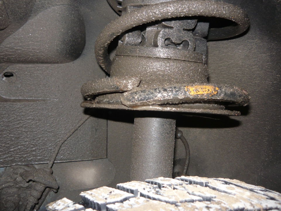

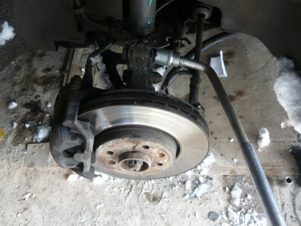

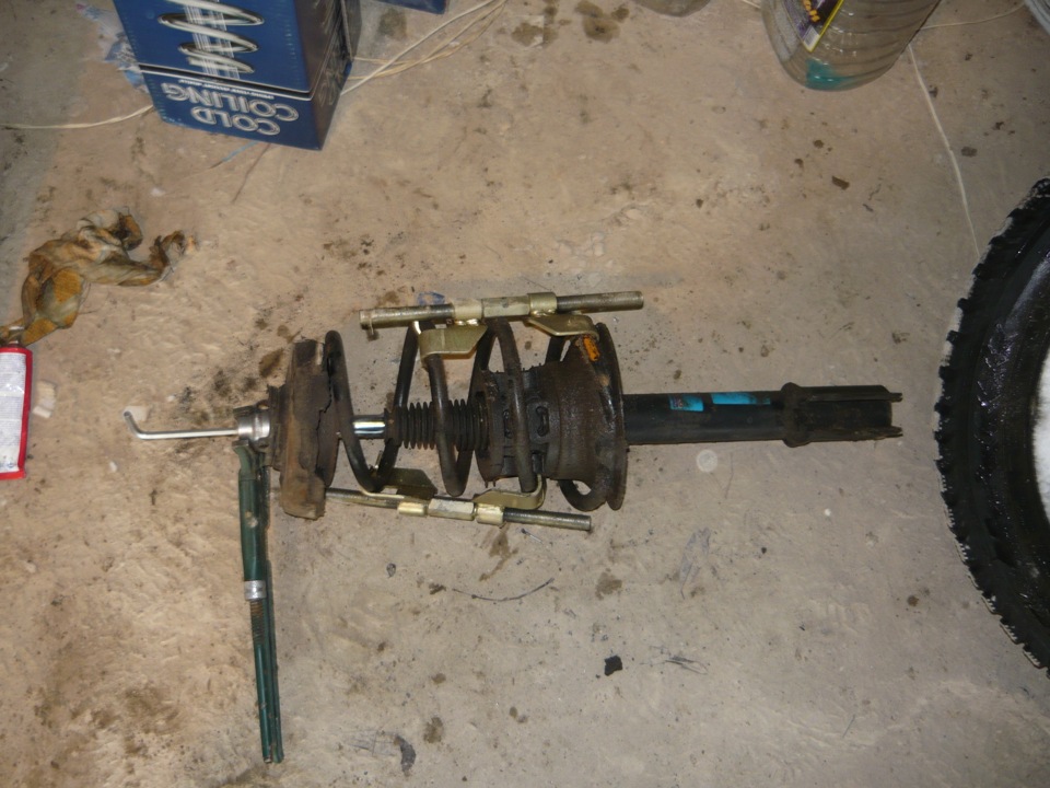

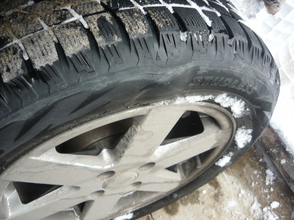

и так, перед очередной командировкой собрался сделать балансировку, и обнаружил что левая пружина вышла из строя .
Видимо когда влетел в яму, образовалась трещина, которая потом сделала свое дело.

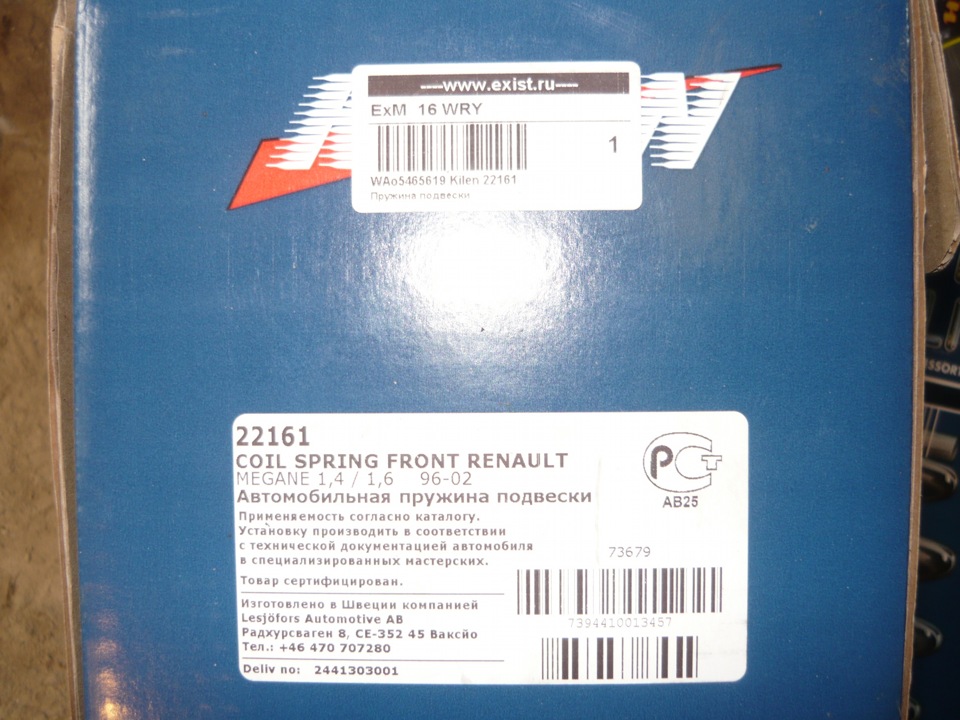

официалы бъявили 4000+ на заказ 1 шт., другой магазин 4200+ назаказ 1шт.(еще сказали что аналогов нет) в этоге заказал в www.exist.ru 1399 за шт.

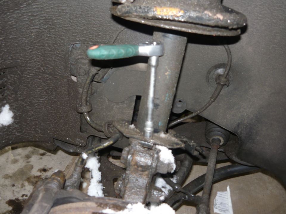

головкой на 10 откручиваем крепежь шланга и датчика АВС

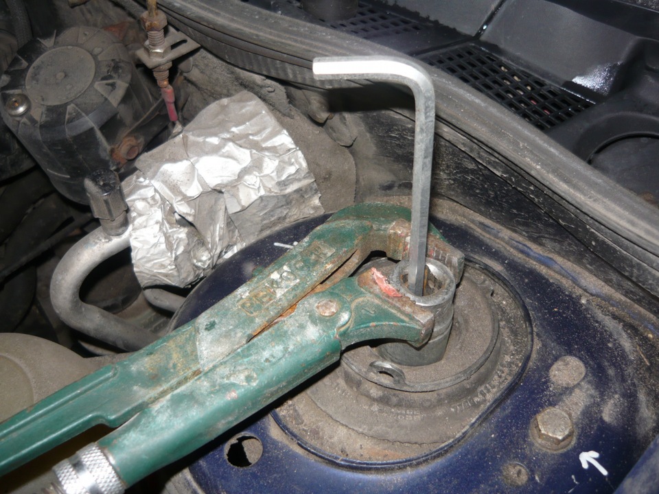

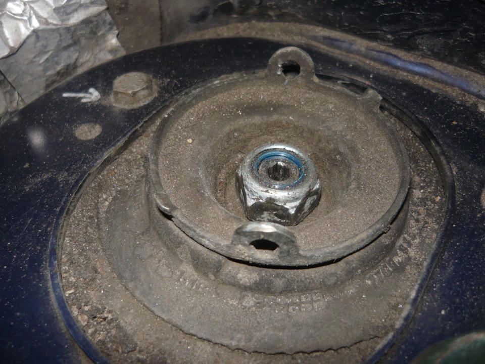

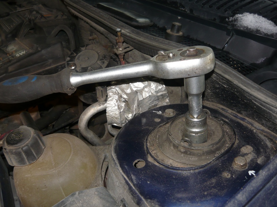

раслобляем шток стойки (не доканца)
примерно так

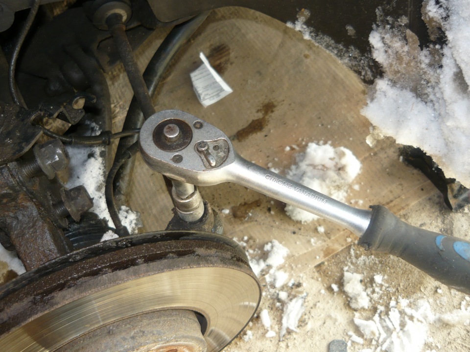

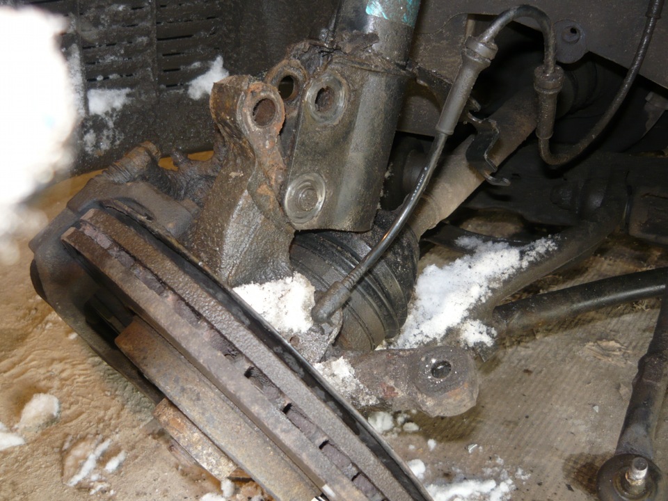

срываем гайки на поворотном кулаке гололовкой на 22

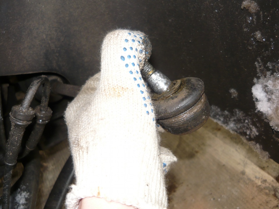

откручиваем рулевой наконечник
проверяем его

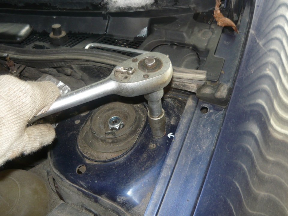

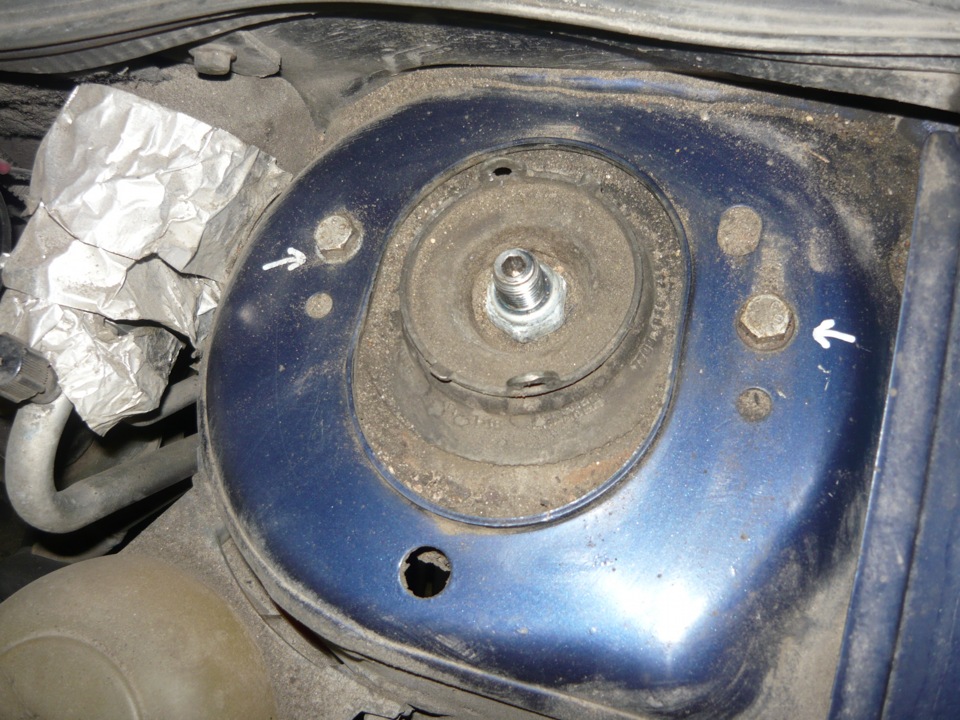

откручиваем стойку с верху
снимаем верхний болт, выгибаем стойку, потом нижний

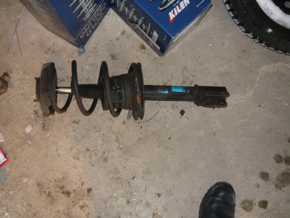

ну вот и она !

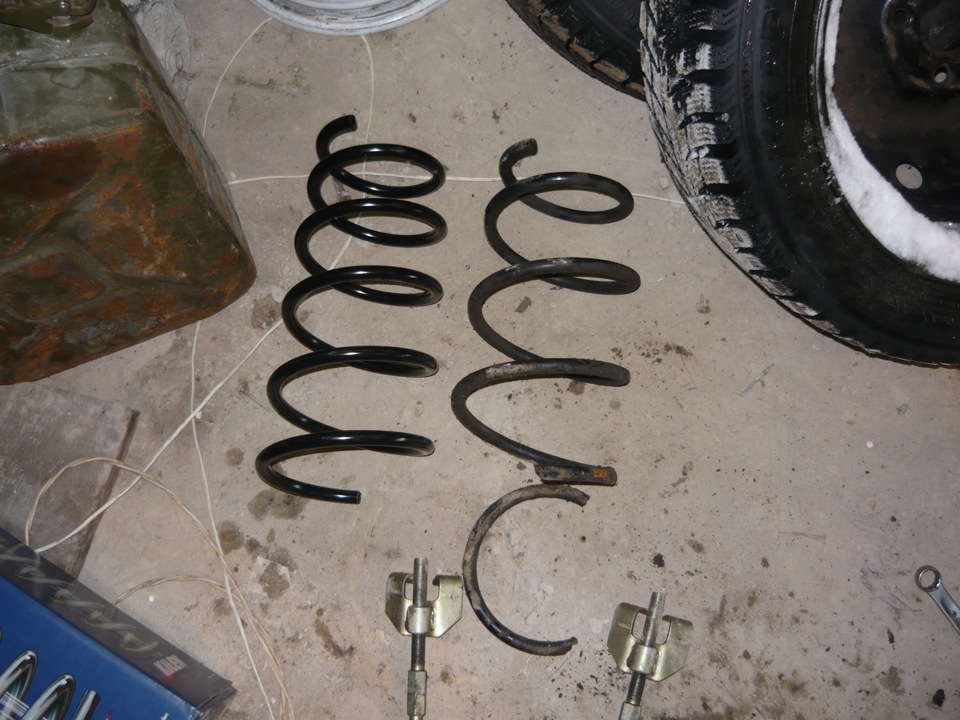

сжимаем постепенно пружину, откручиваем кайку от штока

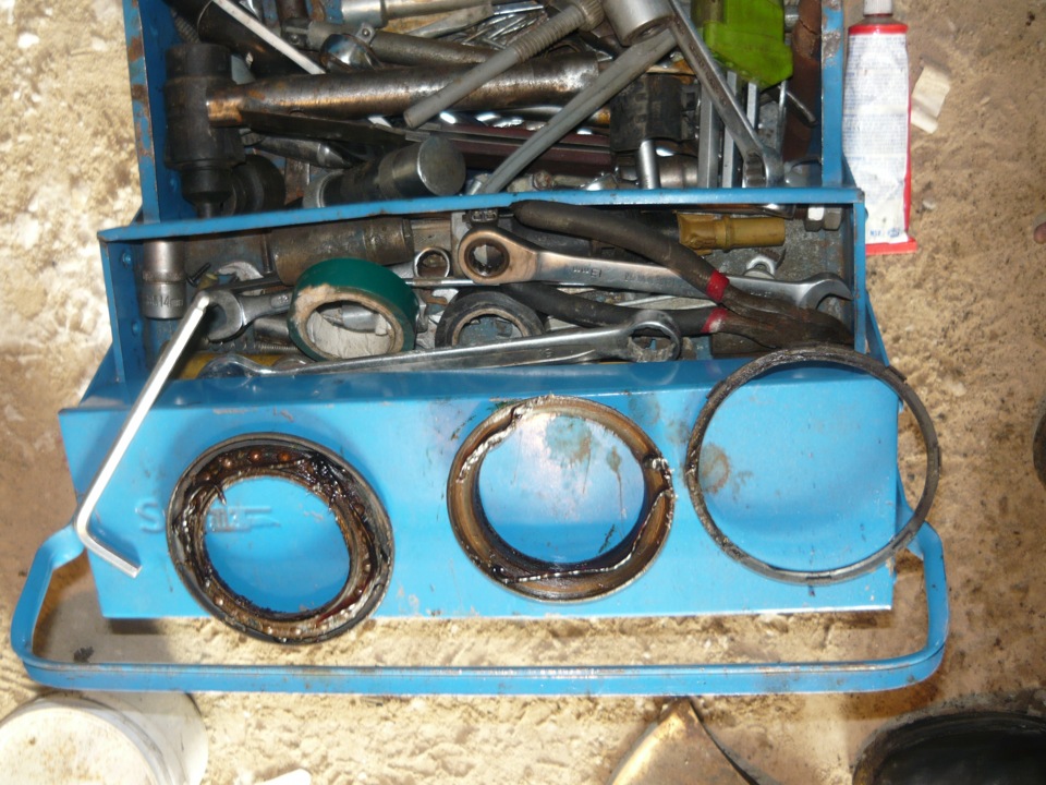

разбираем проверяем опроник и смазываем его .
Старая и новая пружина
