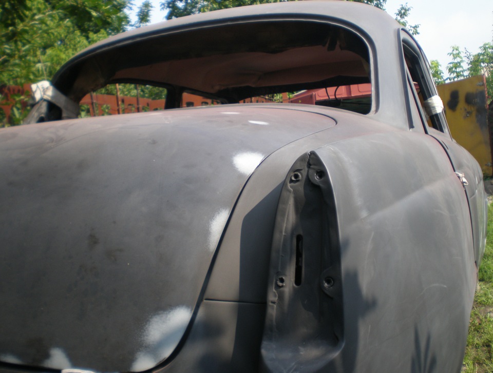

Кузов действительно оказался с родной краской (кроме передних крыльев). Но стоило копнуть его поглубже и сразу стало ясно насколько все печально.
Пришлось заменить пороги, 2 двери, передние крылья, а так-же провести немалое количество сварочных работ и использовать …надцать кг. шпаклевки.
Поварил волгу относительно быстро так-как по профессии я сварщик, а на шпаклевку ушли долгие месяцы тажелой работы. Притормаживал процесс ремонт в моей квартире, который делал тоже сам.Поетому только летом 2011 все кузовные работы были закончены, а волга отправлена на покраску.

Это она у тебя в идеальном состоянии была считай)
это просто нету фоток с переварки порогов и заварки пробоин )))
А шпаклевки и правда много) хотя моя меред покраской вообше вся белая была, но я надеюсь что это грунт))))
На передние крылья шпаклевки ушло наверное больше чем на всю остальную машину
В какой цвет планируеться красить машину?И какую краску будешь использовать?Какая лучше?
Хотел сначала в черный, потом в красный, а покрасил в белый. Фотки покажу позже.Краска "белое облако" под лак. Смотрится супер
