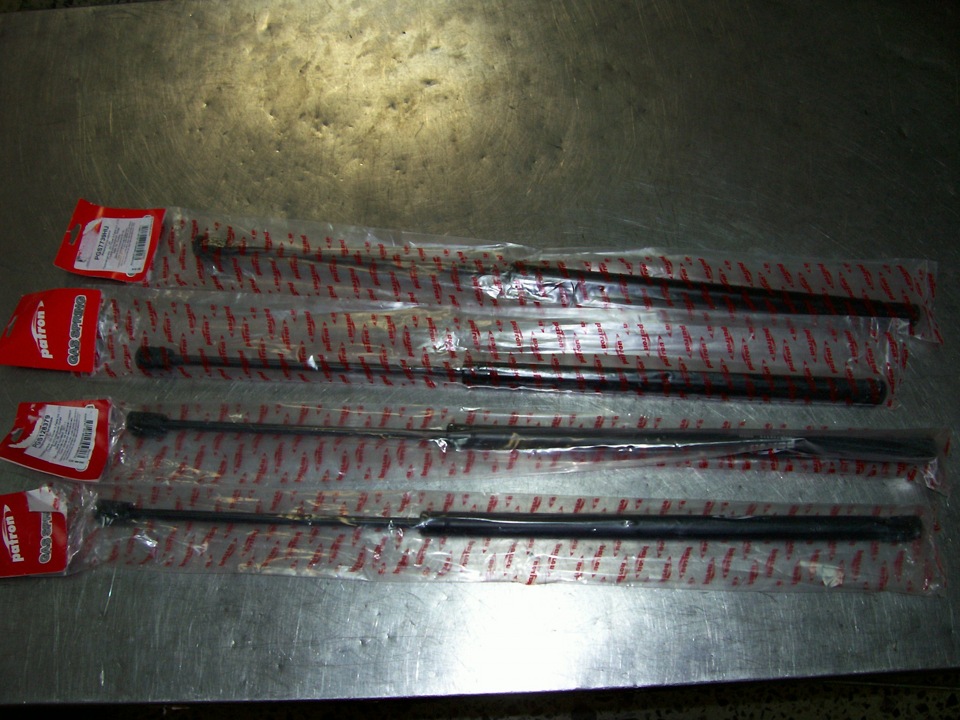

Всю зиму я стоически переносил удары крышкой багажника по голове. Старые замерзшие амортизаторы были не в силах удерживать здоровенную крышку багажника, дополнительно отягощенную спойлером. И вот с окончанием морозов, когда крышка уже перестала падать, я все таки созрел на замену.
Поиски привели к китайским амортизаторам Patron. Понравилась цена, поэтому купил все четыре.
После замены задняя крышка стала подниматься незначительно легче, я ожидал большего, зато перестала хлопать по шее и я этому рад.
Подкапотные амортизаторы умерли еще раньше и были заменены амортиками от крышки багажника 41-го москвича. Они были короче родных, вследствие чего капот поднимался не до конца. Но главным отличием была большая выталкивающая сила, для закрытия капота приходилось наваливаться на него всем весом.
С новыми амортизаторами капот стал закрываться с приятной легкостью. Однако осталась проблема с его открытием, т.к. трос привода замка капота был сорван предыдущим владельцем и заменен на кусок велосипедного тросика, висящего в дверном проеме между крылом и передней стойкой. Не оригинальных тросов не существует, на разборках они тоже не встречаются, потому как являются больным местом многих сафранов. Поэтому был заказан новый трос.
Его установка не представляет ничего сложного, однако в отверстие в моторном щите, предназначенное для троса, у меня был пропущен кабель питания усилителя. Пришлось его выдернуть, установить трос на законное место и найти кабелю новый ввод в салон.
Теперь капот открывается так же приятно, как и закрывается.

Почём амморы передние обошлись и ручка капота ?
Трос капота неприлично дорого — 2200, а амортики по 245 каждый.
Вячеслав, а не осталось номерков от Patron? а то exist предлагает какой-то Stabilus за нехилые 50$
Напряг зрение и разглядел на фотке выше номера PGS7739HU — капот, PGS128379 — багажник
спасибо большое)) а я чё-то вглядывался-вглядывался, вроде чё-то рассмотрел, вбил — не то))
