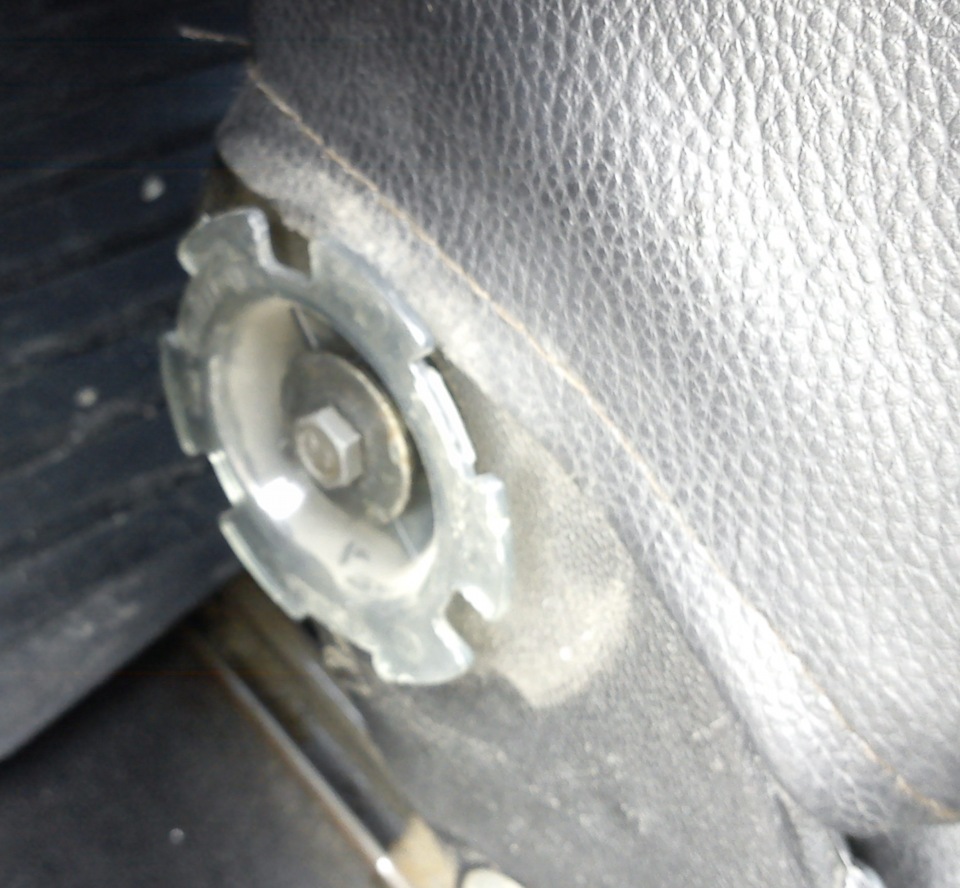

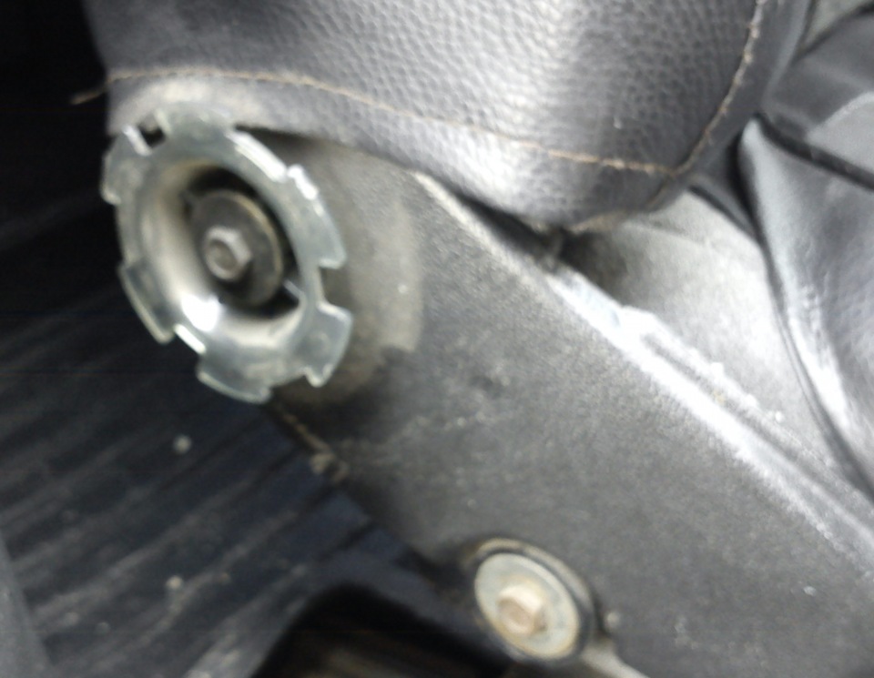

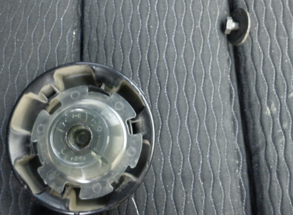

Я думаю у многих на 10-м, и 9-м семействах не работала регулировка спинки сидения("крутилка" в свободном ходе, а спинка без движения)
Наши действия:
1.Крутим "крутилку" против часовой стрелки пока она не останется в руках)
2.Рас соединяем две части "крутилки".
3.Одну из частей притягиваем болтом(ставим на место), при этом пробуем "жёсткость" регулировки, одним словом перетягивать не желательно.
4.Ставим на место крышечку.
Думаю, по фотам можно будет разобраться)
Комментарии 13
Для того чтобы не откручивалось нужно поставить шайбу "еж" и будет вам счастье…
постоянно откручивается:( посадил болт на герметик:)))
ну как вариант можно будет попробовать
Во! Ремонт без вложений) ) ) А это самое главное)
хорошо когда без вложений, а лучше когда без ремонта)
вариант еще проще: покупаем крутилку "нового образца2 так сказать, там прокручиваться нечему. стоит в 1,5 раза дороже(не 15 рублей, а 25)
Буду знать)
у друга на десятине такая проблема, там еще на железной крутилке может слизаться металл, тогда будет плохо((
да уж, проблема тазов постоянная)
есть такое)
Да это у всех такое бывает, откручивается болт, у меня тоже так было, я снял, затянул болт по сильнее и нормально.
ага, просто я лично не знак как это сделать, поэтому добавил, может кому то поможет)
Согласен, конечно поможет.
