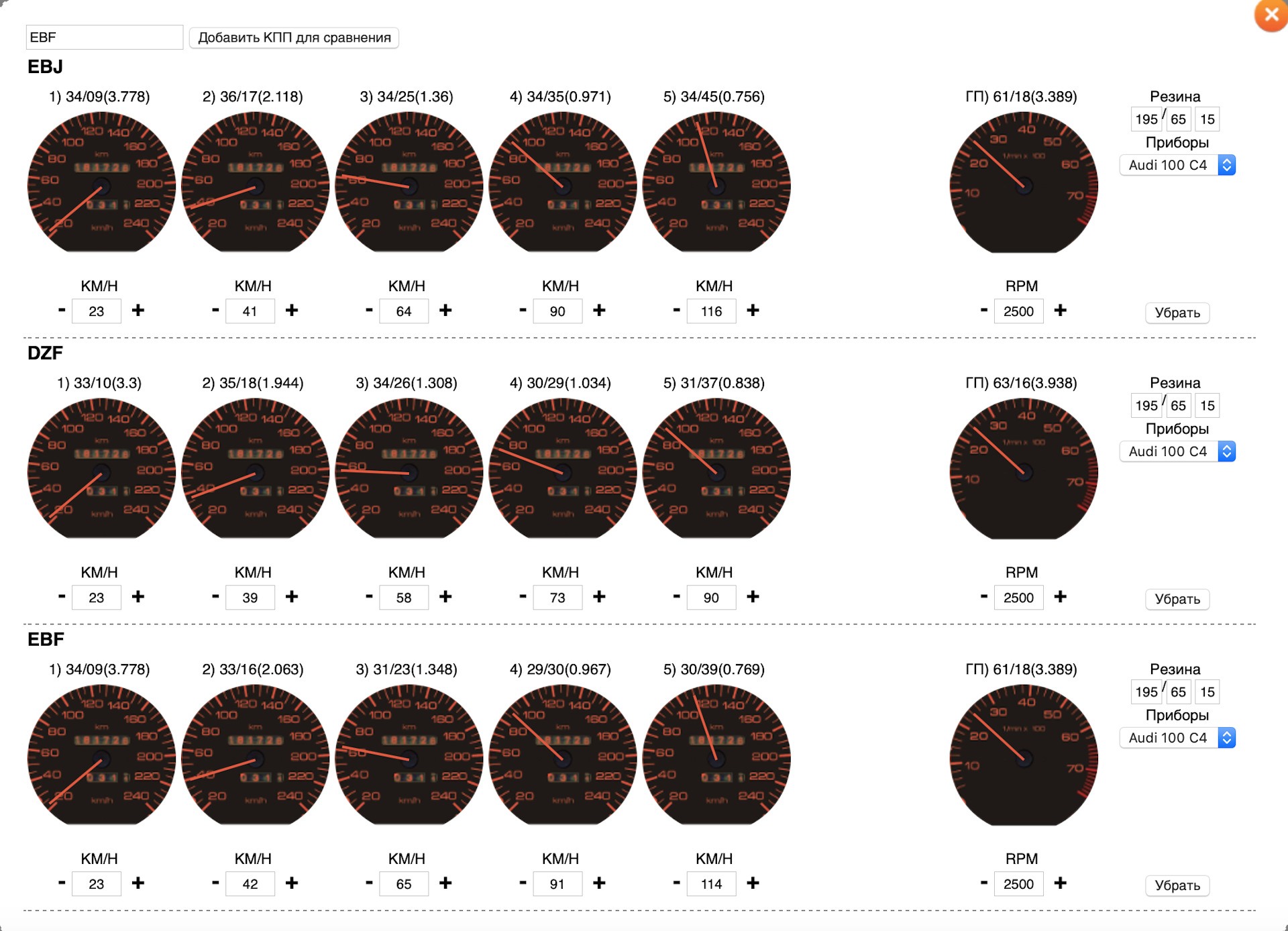

Всем привет. Нашел интересную инфу по совместимости. Решил поделиться.
UPDATE 26.01.2018 Информацию по кпп можно посмотреть на сайте www.kolhosniki.ru/gearbox

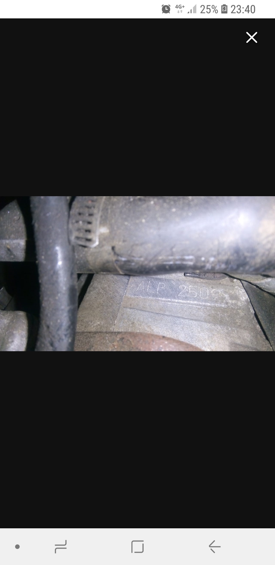

Ww03 это не оно ?
На куполе сверху.
Что за купол ? Есть фото ?
ANTICHITER
Это не модель кпп.
Это ?
Слушай, ну погугли как номер смотреть.

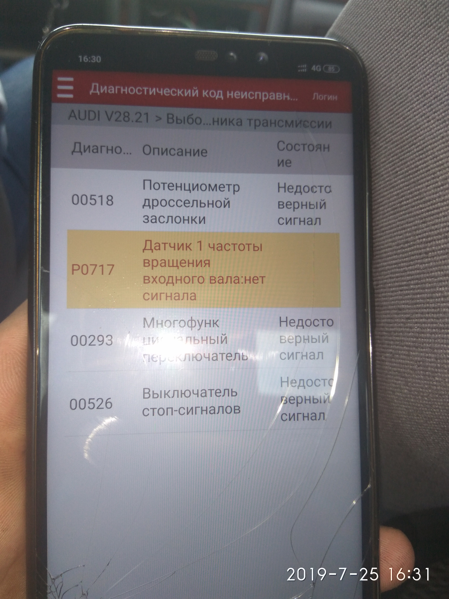

Привет! Кто может точно ответить на какую АКПП можно заменить 5hp19 DES, вот эта буквенная маркировка полная засада! Поставили EBZ а она в аварийку падает! Просканили, сказали короб не подходит по передаточным числам! Даже с родными мозгами! Кто может помочь?!
привет. Я в акпп вообще не шарю
Привет.Думала может кто по вину сможет пробить, или по передаточным сравнить, не могу найти нужные таблицы. Была des, щас стоит ebz, есть ещё ebv (5hp19) WAUZZZ8DZWA086567
не
ANTICHITER
Мне надо по этим трем коробам найти и сравнить передаточные числа, чтоб понять которая ближе к DES
передаточные не самое важное.
У ауди тех лет даже самый слабый мотор переварит самую "длинную" кпп без всяких проблем
Мотор 2.4. коробка с 2.8 но там дело не в этом, на Ауди они вроде должны подходить. DES 1998г. а EBZ 1999г. Идёт ошибка на датчик входного вала.А идёт потому что у них начинка немного разная. На des этот гребанный датчик стоит внутри, внизу на плите, а на ebz он стоит наверху и он индукционный.Потому такая фигня. ebv тоже 99г. Но она с 2.4 и вроде как ближе к des… Но не могу найти по ней инфу по начинке.Прийдется методом тыка, снимать поддон и смотреть.По началу ещё была ошибка на селектор, но замена ЭБУ коробки её убрала. Вот короче такой винегрет…Пытаюсь концы до кучи собрать.Буду благодарна за любую инфу в помощь.
дак нужен мозг от той кпп, которая установлена
Поставили, эффект тот же и ещё 18 штук перемеряли мозгов, прям на разборке.картина не изменилась.на 2000т. Оборотов валится в аварийку. Есть предложение что всё ж по передаточным косяк в механической части, на редукторе зубов другое количество…
ну тут не подскажу)
Ну мало ли, ты вроде шариш по этим таблицам и т.д. Вдруг чего полезного найдется! Буду признательна за любую помощь.
я в механиках нормально. Акпп только на картинке видел)
Ясно…Всё равно спасибо

Чешу репу, рою интернеты:
вместо умершей родной DZF (двигатель AJQ 1.8 180лс передний привод) — EBF или EBJ.
Встанет ли? Передачи будут чуть длинне. но не слишком критично, как я вижу.
привет.
По колоколу встанет, остальное не подскажу, так как не имел опыта общения с поперечными моторами.
То есть как там чего с приводами и прочим не подскажу.
да, внешне конструктивно они одинаковые ибо 02J …но черт, как всегда, в деталях)
ну тогда встанет конечно)

Доброго времени суток. Решил поменять акпп на мкпп .попался хороший донор (перевертыш) у меня авто ауди 100 2.3 93 г.в универсал. А донор седан тоже 2.3 сегодня выдернул мкпп и прочие прибамбасы …вопрос подойдет ли мне эта корбка
Да. От любой ауди с продольным мотором подойдет.
Спасибо за ответ. А как разобратса с передаточными числами.
вот выдержка из ELSA, там найдешь про AXG
www.kolhosniki.ru/ajax/aj…2.wi__20832638.xml_xsl--2
вот тоже самое в моей программе
www.kolhosniki.ru/gearbox&code=axg
В ней щелкаешь по рулю и играешься с оборотами, чтобы понять какая скорость на каких оборотах.

Привет у меня а4 1999 1.6 101л.с. коробка короткая возможно ли поставить от чего-то чтобы передачи были чуть длиннее и от чего?
привет. www.kolhosniki.ru/gearbox вот тут поиграйся с фильтром.
честно вообще не понял как этим пользоваться, нужно знать буквы коробки?
блин) У меня рецепта нет.
AUTOBUFF
От 1.9 тди на 90 лошадей или
1.8 125 лошадей
К примеру эти
aat- модель редуктора.
А цифорки, скорее всего заводской порядковый номер детали, ну я так думаю.
