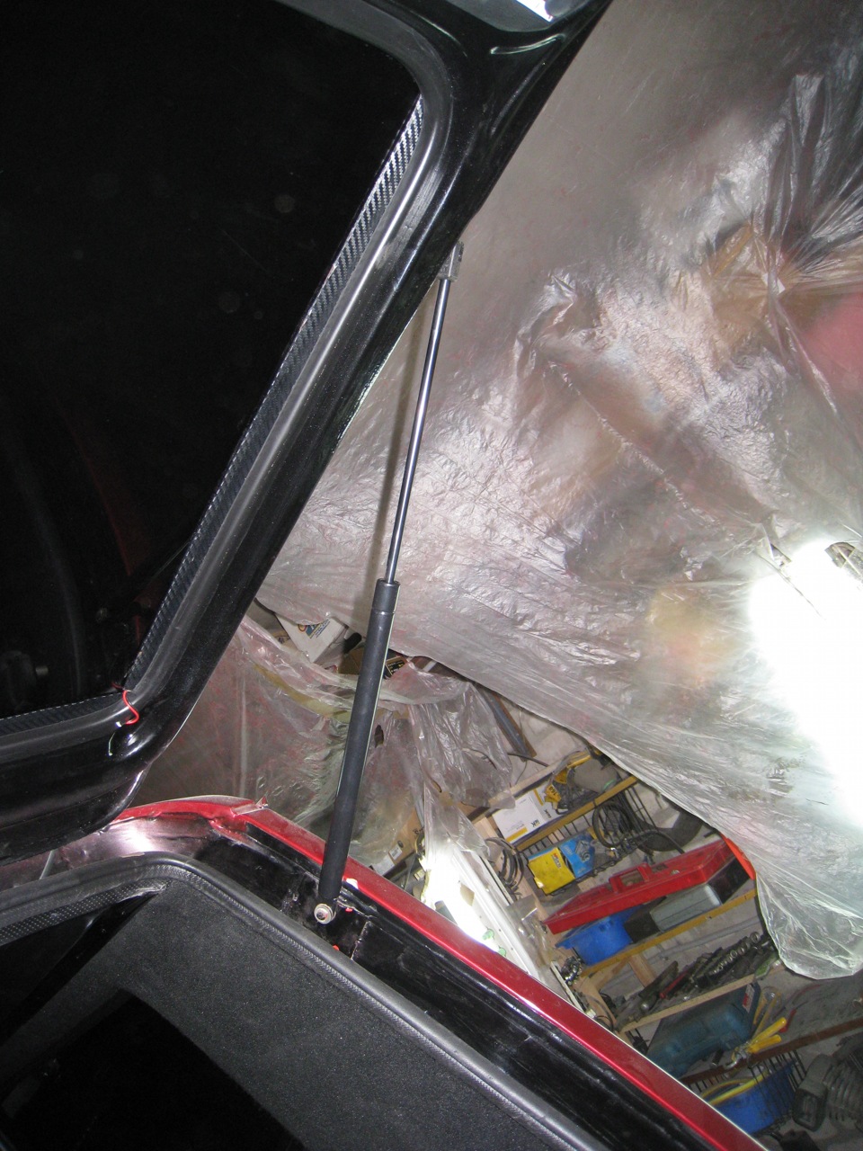

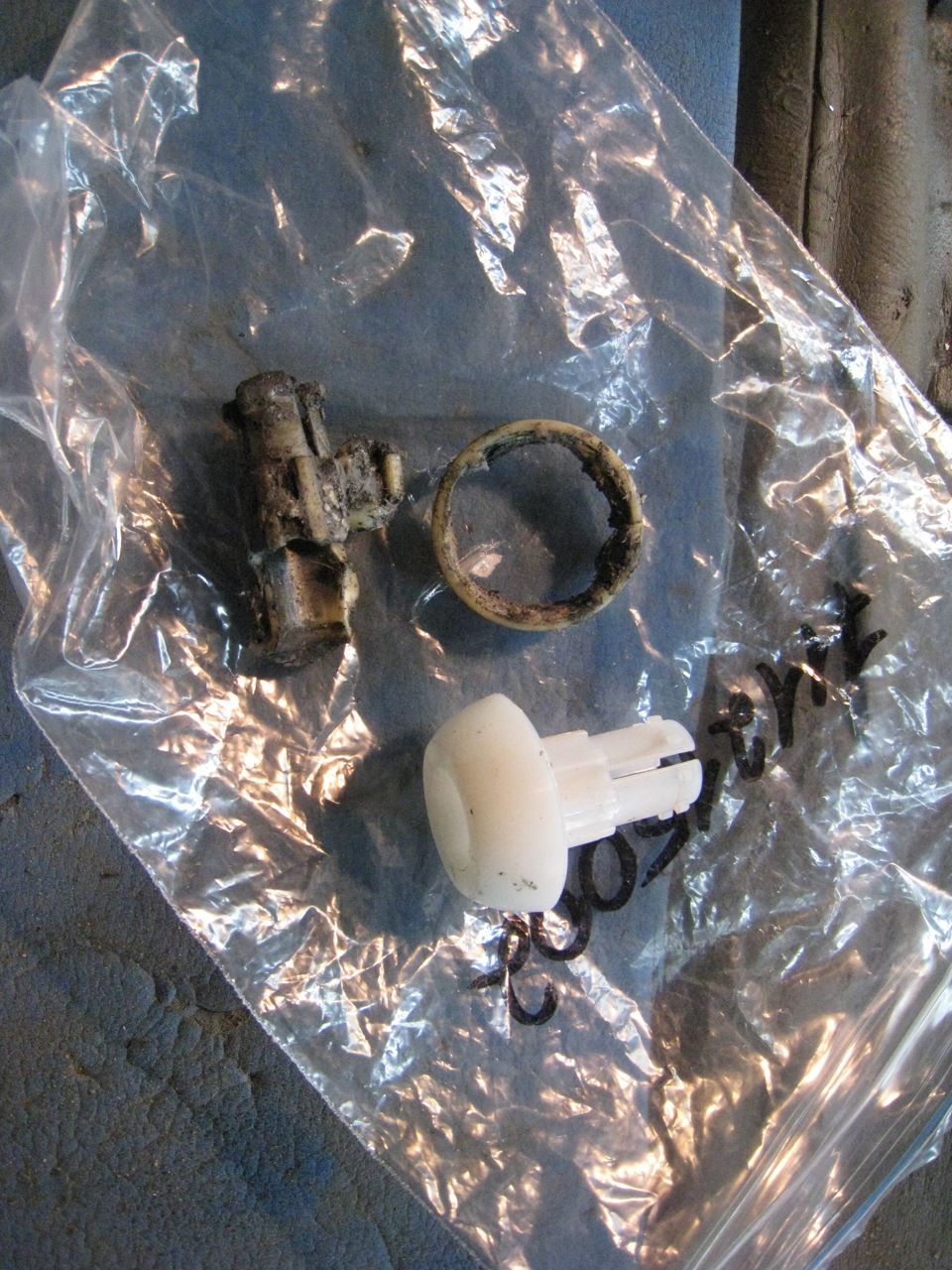

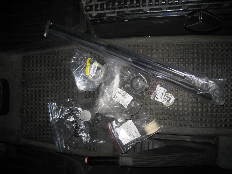

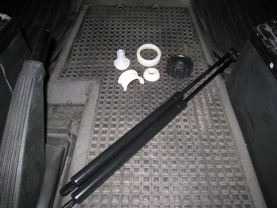

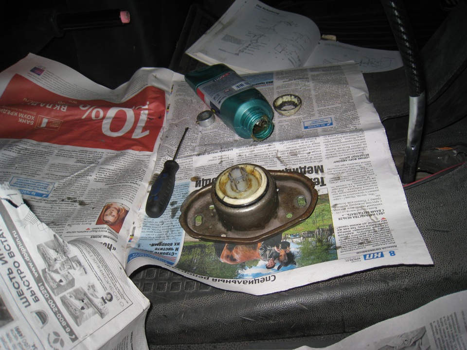

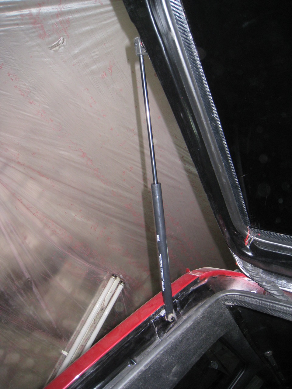

сломалась кулиса…и накрылись стойки багажника…заказал новые вот спустя 2 недели пришли…поставил…
Привет…а где заказывал кулису…
магазин пит стоп
чтоб не было повышенного износа новых частей кулисы — а в этом месте постоянно трение и жар от печки, смажь сам шарик чем нить жаростойким и не пахучим + будет легче переключать передачи.
