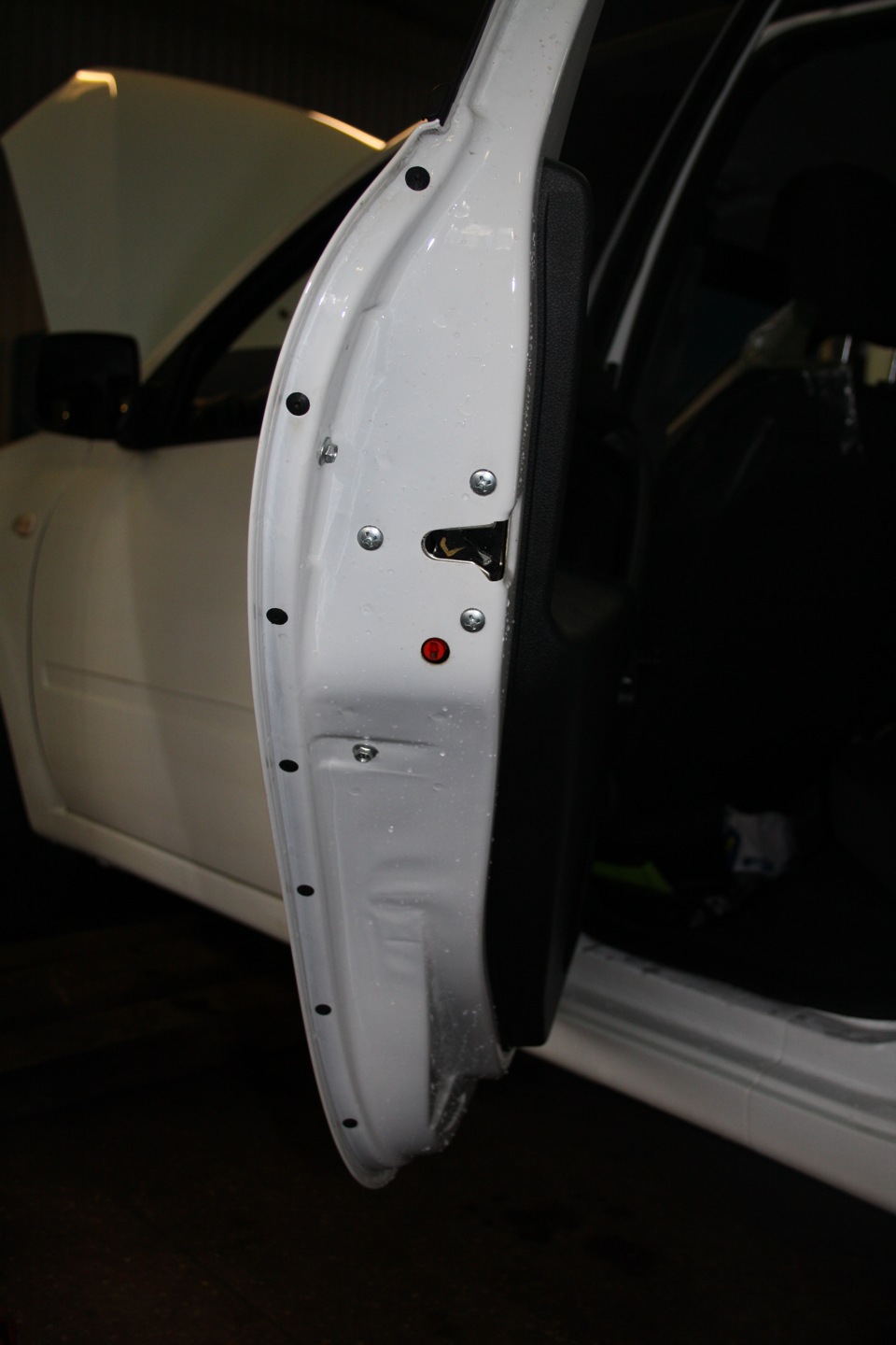

Приобрёл уплотнители на двери. Нашёл их, к великому стыду дилера, на авторынке.
500 руб / комплект.
На драйве тут часто писали, что ставили, только мелочи упускали. У меня произошёл следующий казус: оказывается, в моём комплекте уплотнители были на одну сторону — то есть, 2 для передней левой двери и 2 для задней левой. Будьте внимательны =).
Также ещё отмечу: чтобы не повредить ЛКП, не нужно ковырять отвёрткой, отлично подходит длинный саморез. Его можно руками вкрутить, потом чуть вверх и на себя.

не совсем понял, они что ещё и на передние двери тоже? (уплотнители)
да, по нижней кромке двери в месте прилегания двери к порогу.
на картинке 2 из 4 — короткие — на передние двери.
www.alamar.ru/wiev.php?ka…3%E0%20%CA%E0%EB%E8%ED%E0, %20%C3%F0%E0%ED%F2%E0%204%F8%F2%20%CB%E0%E4%E0%20%CA%E0%EB%E8%ED%E0;%20%CB%E0%E4%E0%20%C3%F0%E0%ED%F2%E0%20%D0%E5%E7%E8%ED%EE%E2%FB%E9%20%F3%EF%EB%EE%F2%ED%E8%F2%E5%EB%FC%20%EF%EE%F0%EE%E3%E0%204%F8%F2.%20%E4%EB%FF%20%E0%E2%F2%EE%EC%EE%E1%E8%EB%FF%20%C2%C0%C7%201117, %201118, %201119, %202190%20(1118-6107028/6207028/29)%20%CE%F2%EF%F0%E0%E2%EB%FF%E5%F2%F1%FF%20%ED%E0%EB%EE%E6%E5%ED%ED%FB%EC%20%EF%EB%E0%F2%E5%E6%EE%EC.%20%C2%20%F1%EB%F3%F7%E0%E5%20%EE%E1%FA%E5%E4%E8%ED%E5%ED%E8%FF%20%F1%20%E4%F0%F3%E3%E8%EC%20%E7%E0%EA%E0%E7%EE%EC%20-%20%E4%EE%F1%F2%E0%E2%EA%E0%20%E1%E5%F1%EF%EB%E0%F2%ED%EE.%204%20%F8%F2%F3%EA%E8
Странно :/ почему аналогично не сделать как на задней
там отдельная уплотнительная резинка, которую я купил, но она в покраске. Запись будет позже.
правильно ли я понимаю, что она вставляется в отверстия, из которых должна течь всякая влага дверного пространства?
нет, отверстия другие. Для креплений закрыты фишками, а для стока воды — открыты.
Кстати, двери стали закрываться гораздо тише.

как крепятся уплотнители? у них резиновые усы есть?
фото бы в профиль
там усики похожи на гарпун, на другом конце прямоугольная площадка. Только они одноразовые — у меня 2 сломалось при монтаже.
а как правильно называется уплотнитель?
а то у москвича подобная резинка, но за 12 лет она сдохла, ищу замену…
называется
"Уплотнитель порога Калина, Гранта 4шт
Резиновый уплотнитель порога 4шт. для автомобиля ВАЗ 1117, 1118, 1119, 2190 (1118-6107028/6207028/29)"
Только возможен косяк: клипсы посажены не на одинаковые расстояния, так что в твоём случае лучше купить оконный уплотнитель на двустороннем скотче.
Или можешь посмотреть следующий вариант:
Уплотнитель вертикальный РКИ
Самоклеящийся резиновый уплотнитель. Рассчитан на устранение зазоров между передней и задней дверями. Изготовлен по заказу ЗАО GM-АвтоВАЗ.
www.alamar.ru/wiev.php?ka…EE.%202%20%F8%F2%F3%EA%E8
