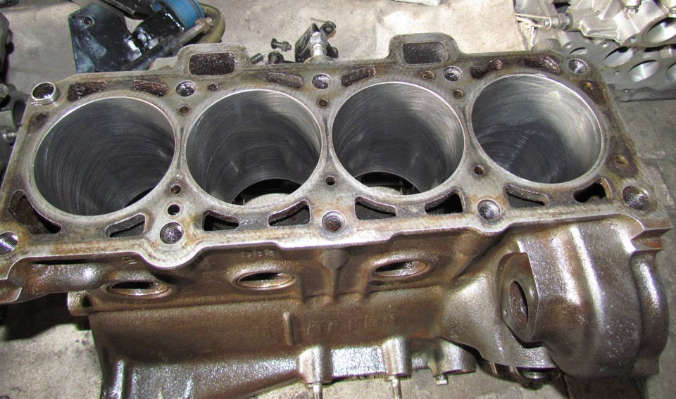

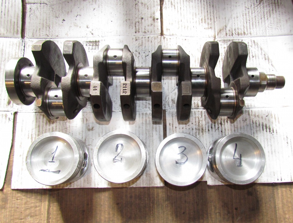

Сборка продолжается.Шлифанули колено под 0,25, проточили лужи в поршнях, расточили блок под размер 82,4
поршня не прогорят после такой расточки, какая там толщина?
эти поршня в утиль. сейчас другиедругие
атициленовый или кемпинг?
Аргонно-дуговая сварка
а у тебя какой асврочный?
Всмысле какой?
хорошо когда под рукой сварка.)
Эт точо.
Бошку проливал скоко камеры?, какая глубина луж дно еще толстое осталось?а я чето всю жизнь думал что 2112 кранк 4 протевовесовый )))
я тоже месяца 2 назад запилился но тракторный 03
ништяк второй ремонт хотя по новым стандартам первый
ага
