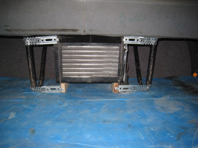

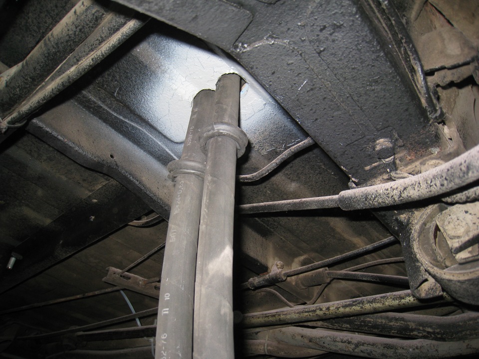

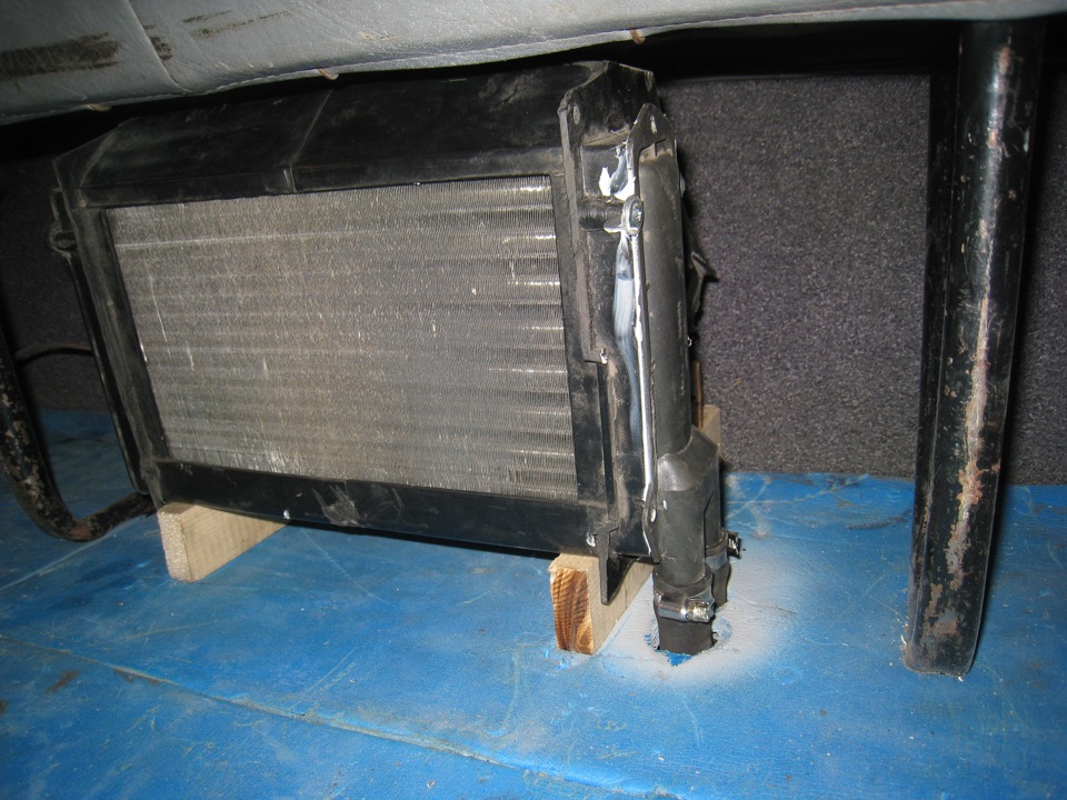

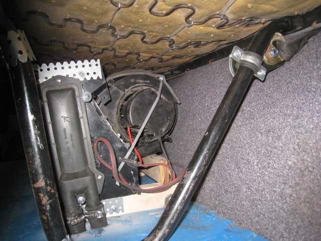

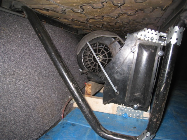

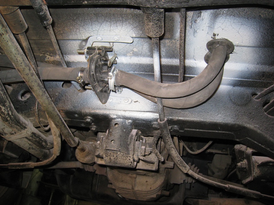

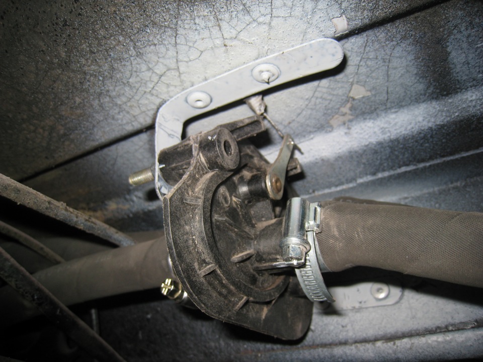

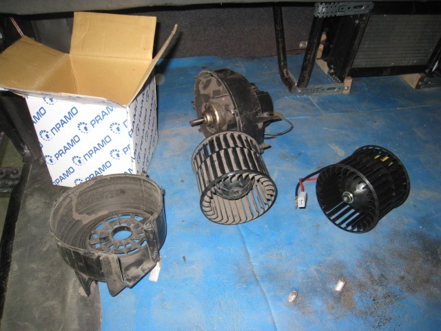

прикупил новый мотор …теперь не гудит и не свесити протянул патрубки… установил клапан…
краник от 8ки
а что за клапан ?
К передней… пораллельно
Как ты ее подключал?
Очень нужный ништяк в холодную пору, переднюю теперь можно и невключать.
печка же не оригинал? мне кажется что деревяшки под печкой это не сильно безопастно. дует то она зачетно и жарит прилично.
