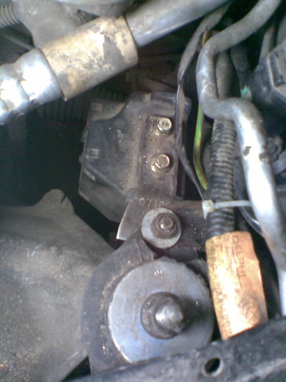

сначала снимал ! потом руки ломал ! но лучше снеми так удобней ! там еще один геморой у меня был ! там есть такая железочка которая крепится одной стороной к болту опоре, а другой стороной к стакану стойки ! вот он у меня заржавел и я его выдрал от злости с корнем !а потом поставил обычный болт с гайкой ! я б тебе порекомендовал бы (если не открутится) снять колесо, и по резьбе прйти плашкой М-8 . и тогда сохранишь родное крепление !

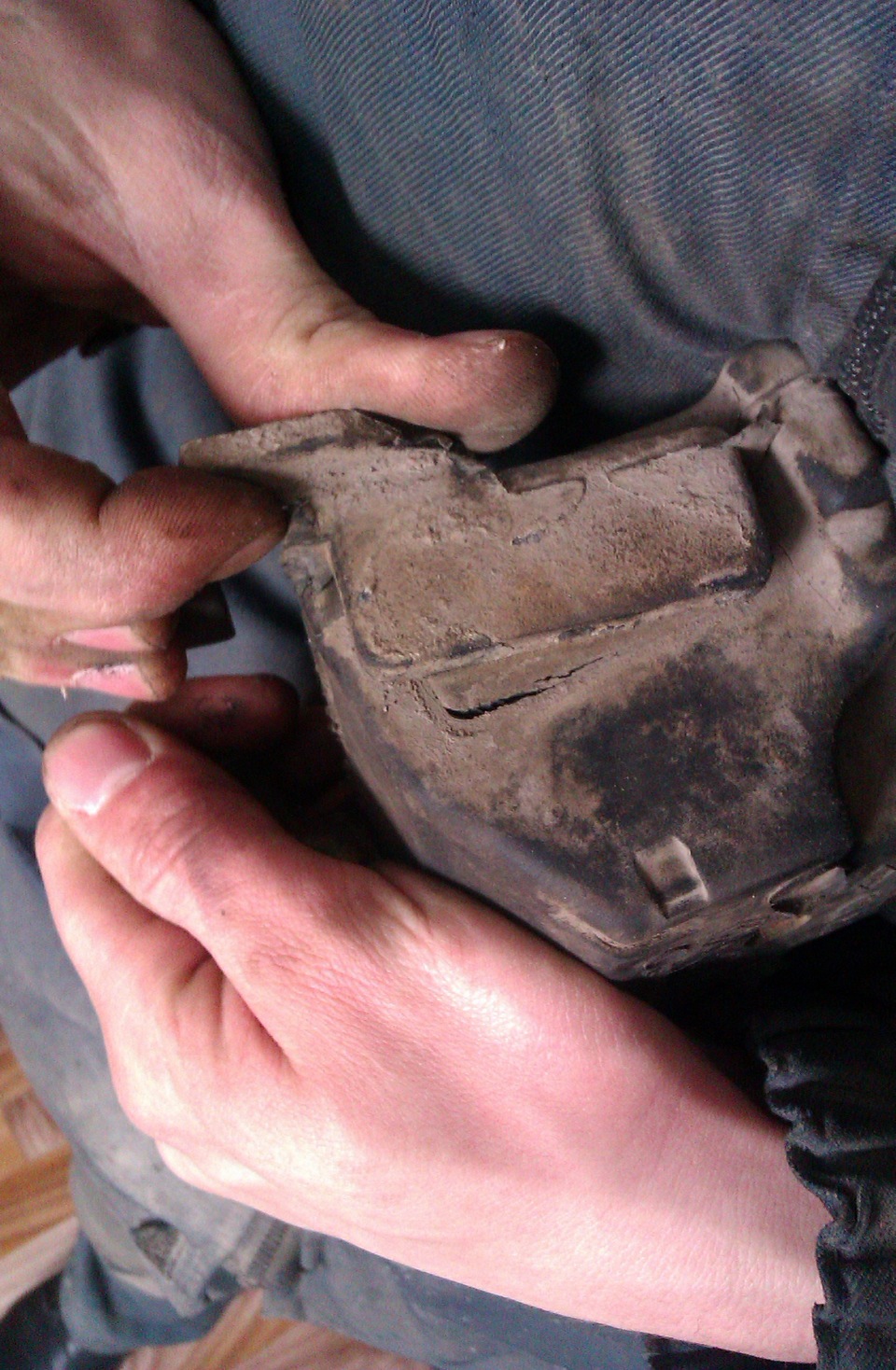

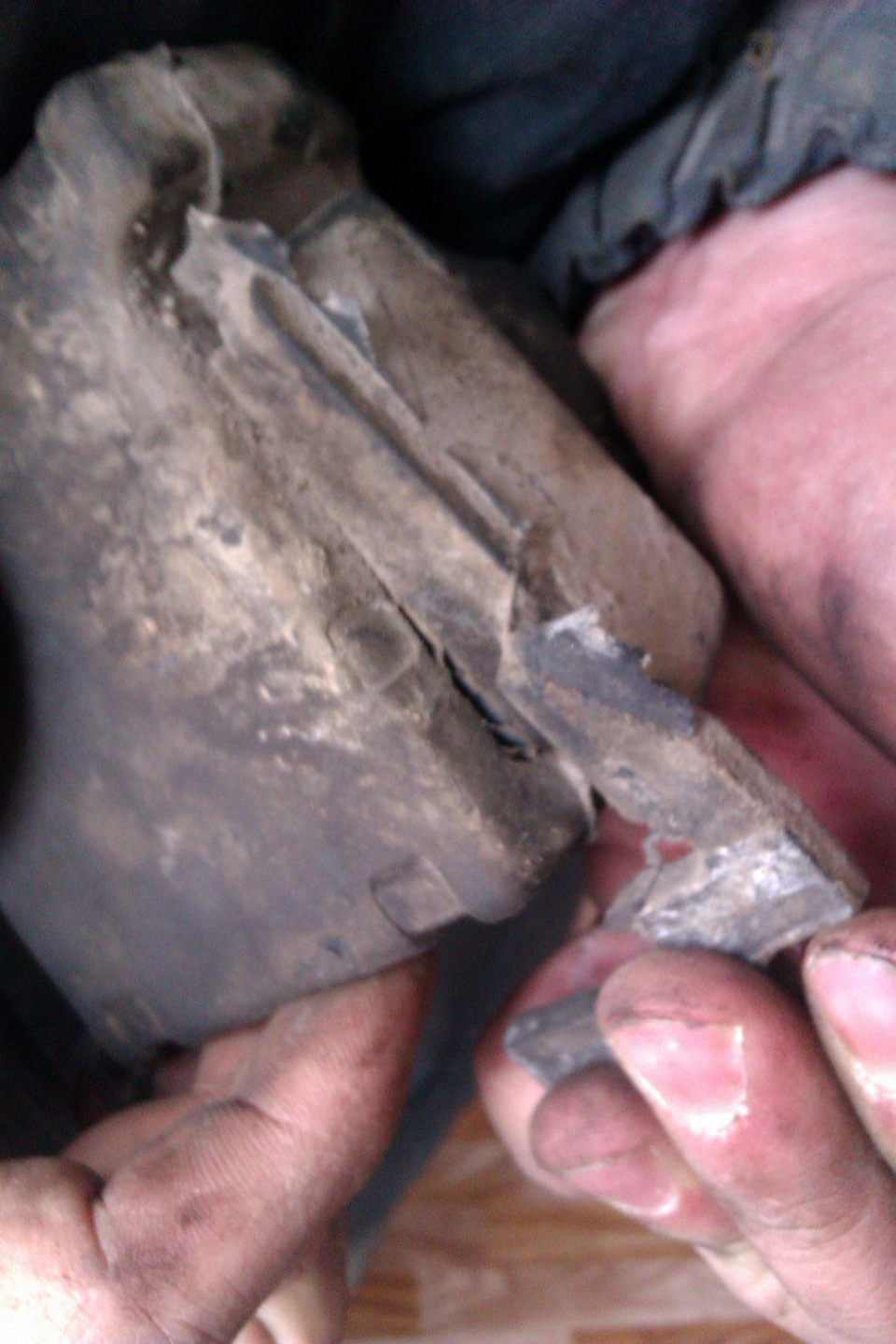

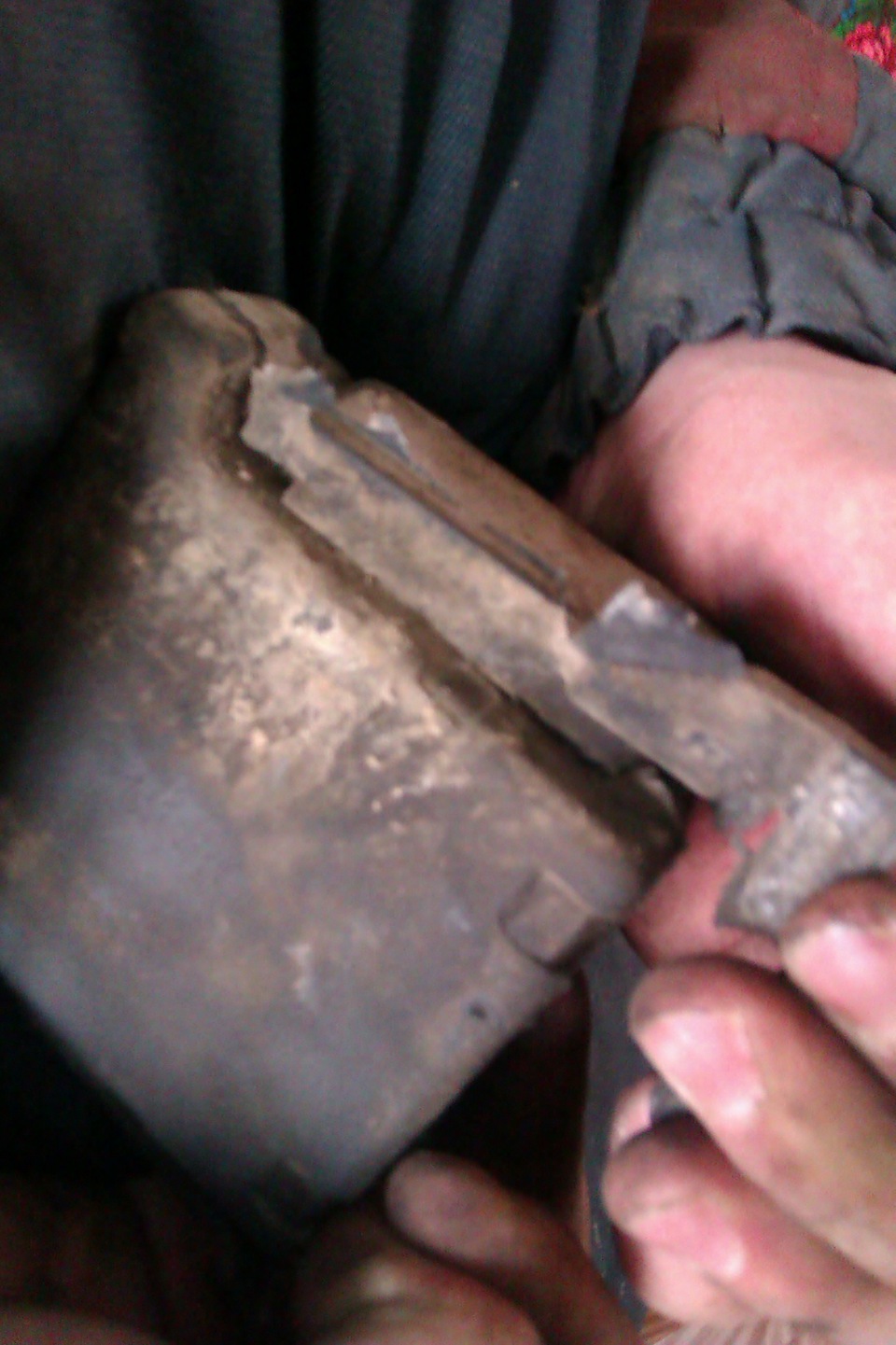

привет ! только что забрал логоновскую опору и обнаружил там такую вешь, там внутри куда загоняется шток от кпп резиновая втулочка. короче я поехал ее устанавливать, если все ок, то с меня отчет и фото во всех подробностях !

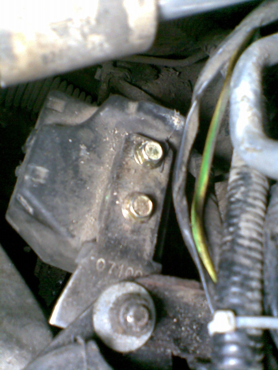

Кстати, ты полку аккума снимал чтобы до подушки добраться или руки ломал? :)
спс, буду изучать как лучше эту конструкцию разбирать
З.Ы. Я полку аккума снимал когда датчик положения коленвала менял.
Ждем, что-то меня немного беспокоит моя опора, микро-постукивания изредка могут проскакивать:( Думаю может и основную опору двигателя поменять теперь…
не спиши ! подожди моего результата, если что закажешь логоновскую опору !
Сколько денег она стоит?
рублей 800.

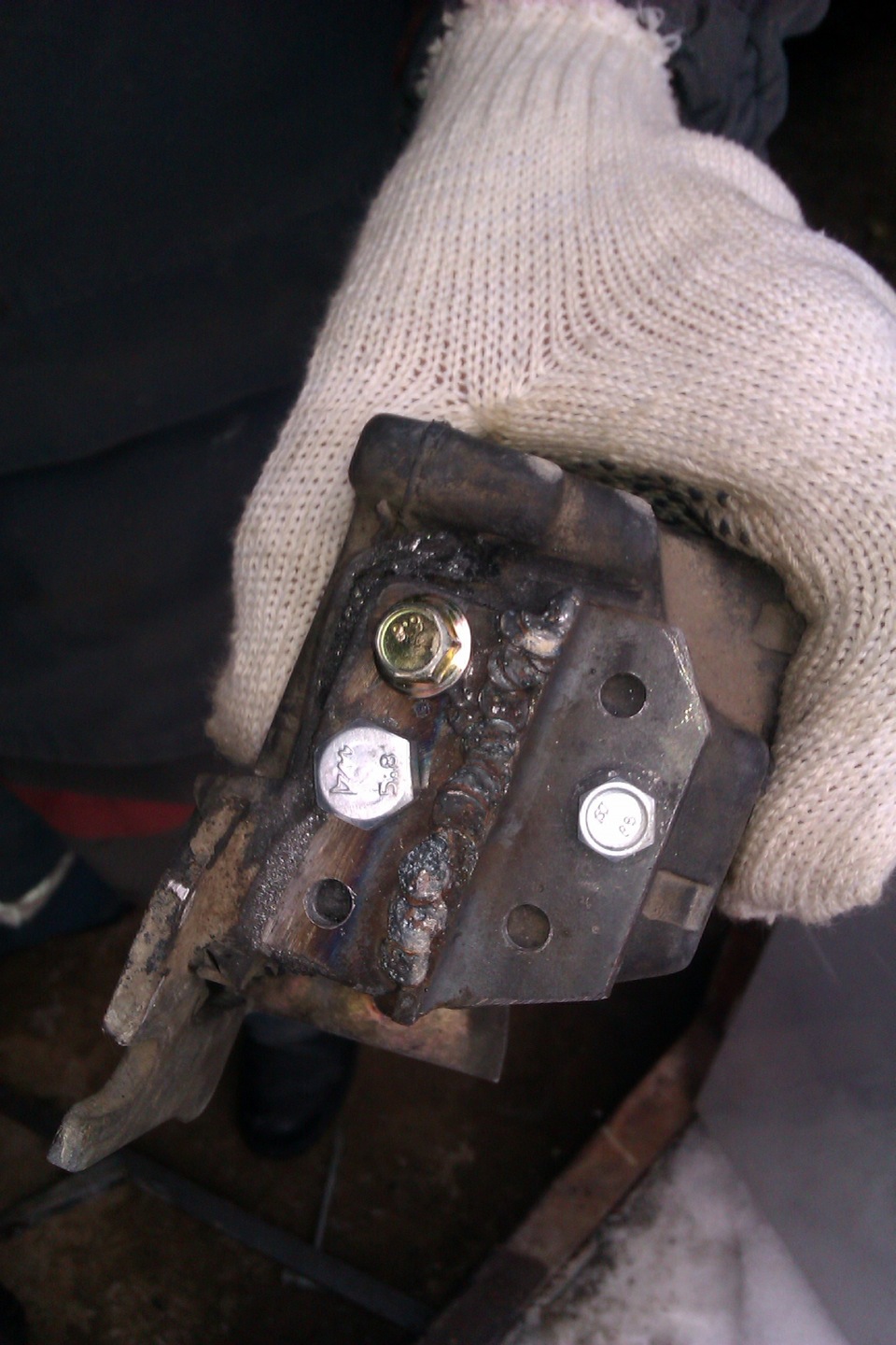

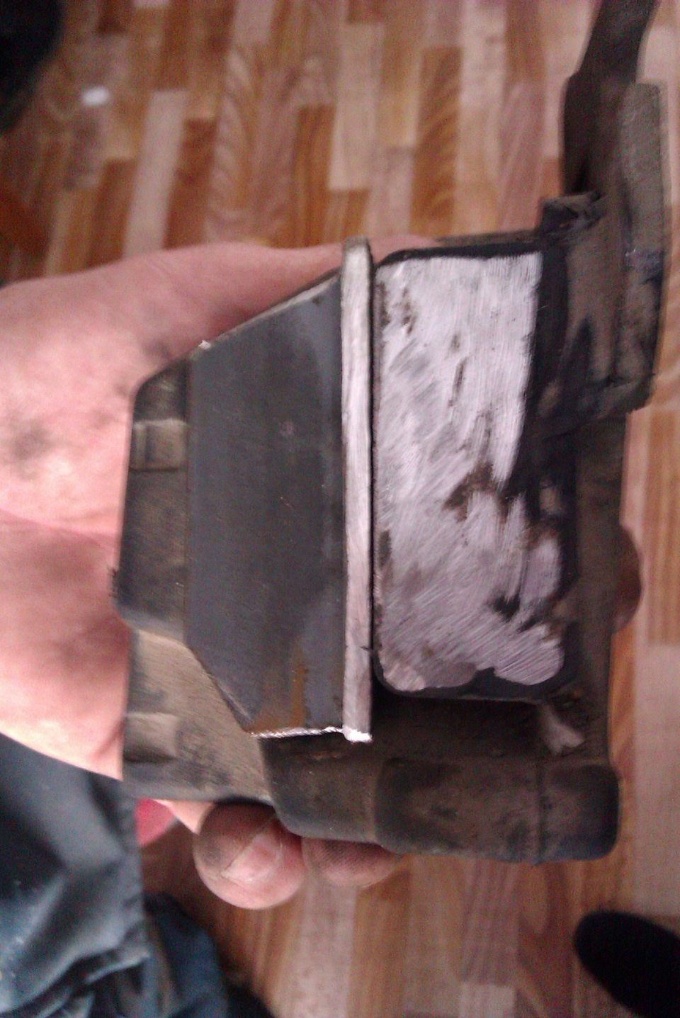

по составу резины : резина мягкая, у сасика по жеще !
я заказал подушку саму без кранштейна ! если что есть болгарка и сварочник !

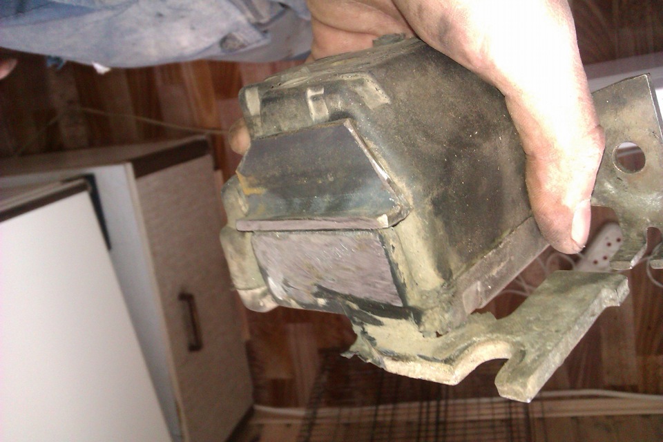

Может к этим мероприятиям и саму подушку поменять ?
так она новая ! и я уже от логана заказал! придет ее попробую поставить !

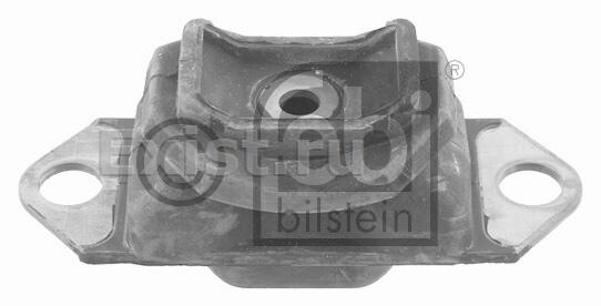

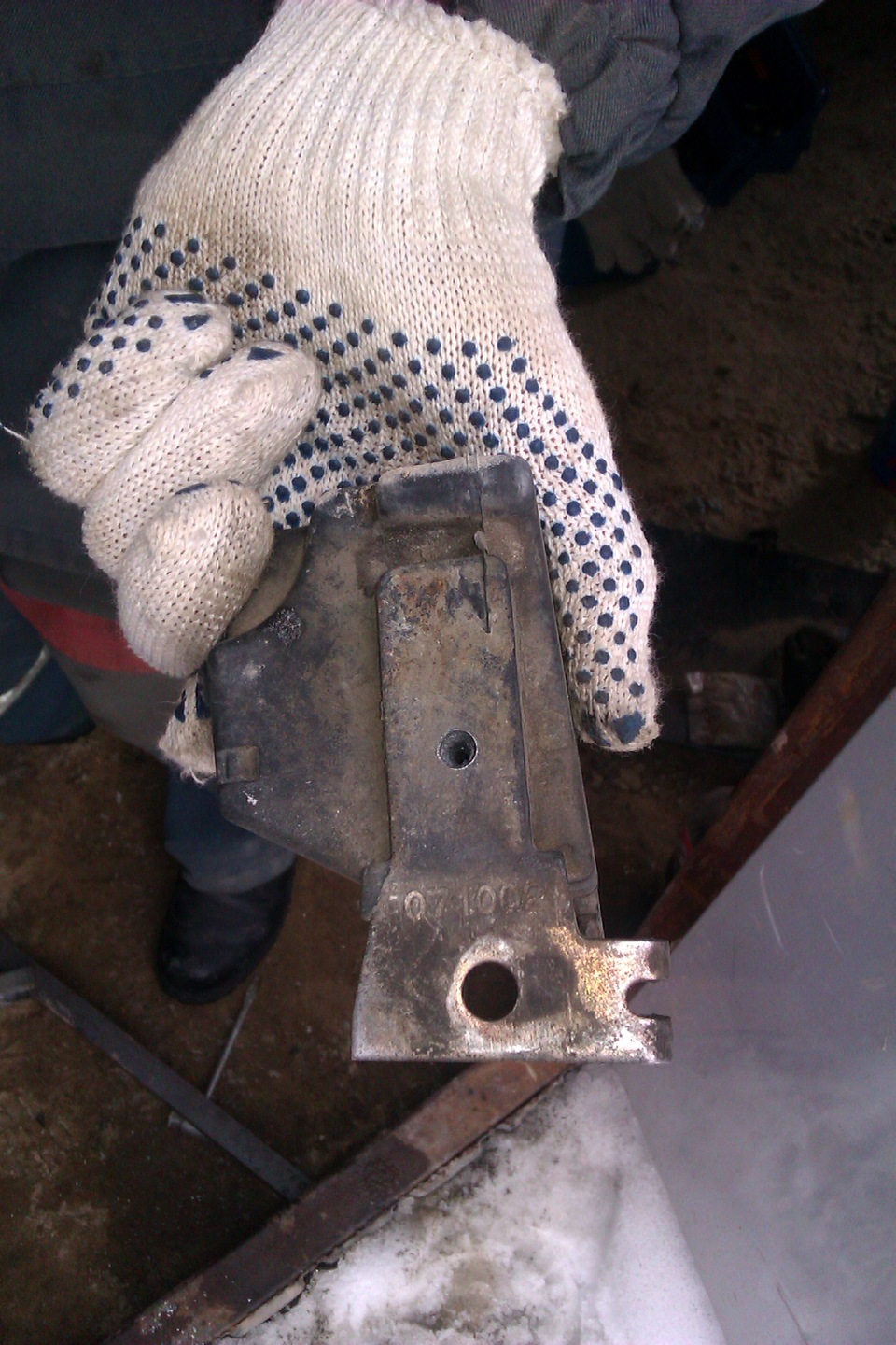

Меняется в паре с кронштейном, который на лонжерон крепится и несет подушку?
VLexaS
Renault 6001 547 896 Кронштейн крепления опоры двигателя 3290,57р.
На разборе 500 рублей
