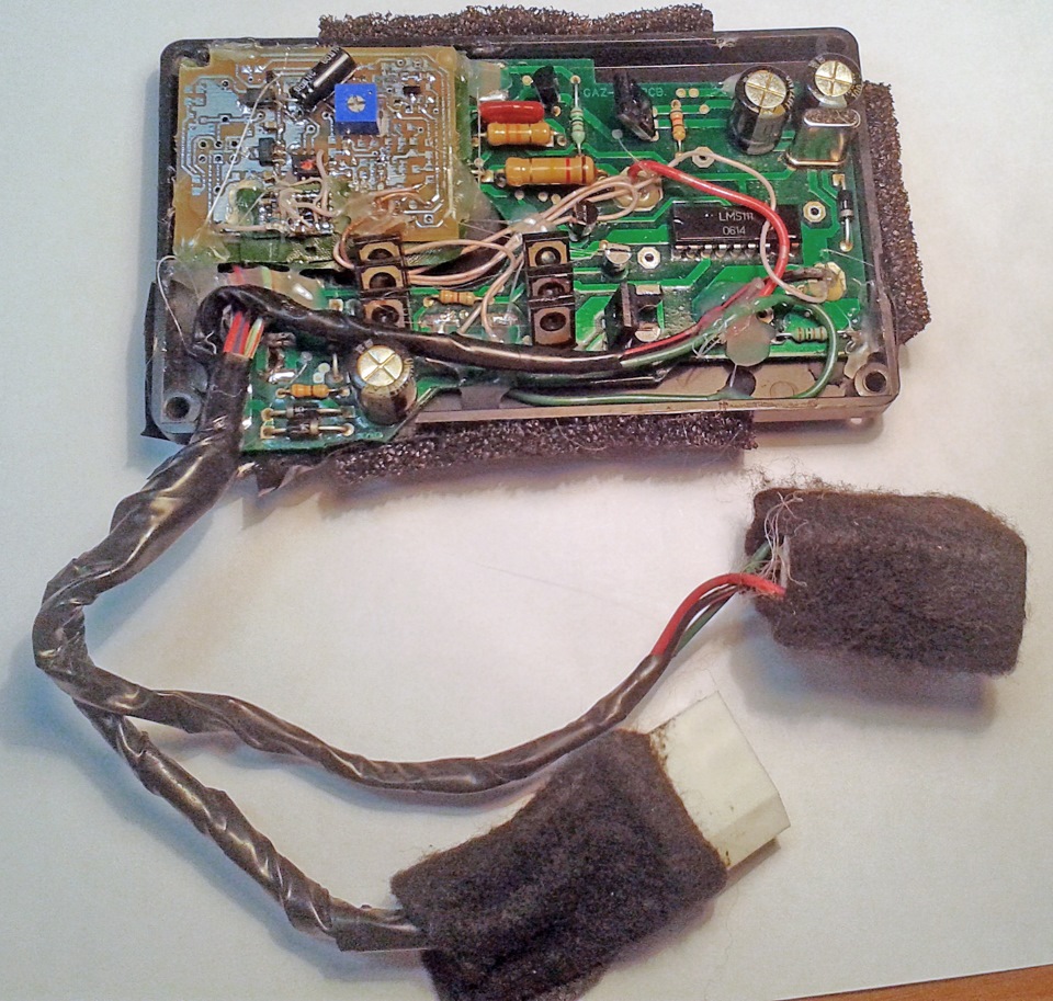

Ниже приведено фото платы спидометра
В целом это плата из рижской приборки ГАЗ, с которой сняты собственно механизмы спидометра и тахометра, и спидометр вынесен на проводах-удлинителях (6 штук, первый разъем). Вход от датчика и питание — второй разъем. Внутри установлен мой преобразователь сигнала спидометра, чтобы показания были корректными при установке любого ДВС, АКПП, главной пары. .
Преобразователь сигнала спидометра можно заказать вот тут

Механизм от рижской панели, установленный в еорпус спидометра 2410 / 31029 / чайка
Такой же текст я прочел в записи) я имею в виду, что это вообще такое? Что такое Рижская панель? РАФ? Так там обычный спидометр
Один из двух типов панели приборов ГАЗ-3110. Есть владимирская и рижская. Рижская на мой взгляд более продвинутая и ее спидометр легче компонуется в любом корпусе
Понял, спасибо. Я уже нашел для себя способ сделать спидометр.
