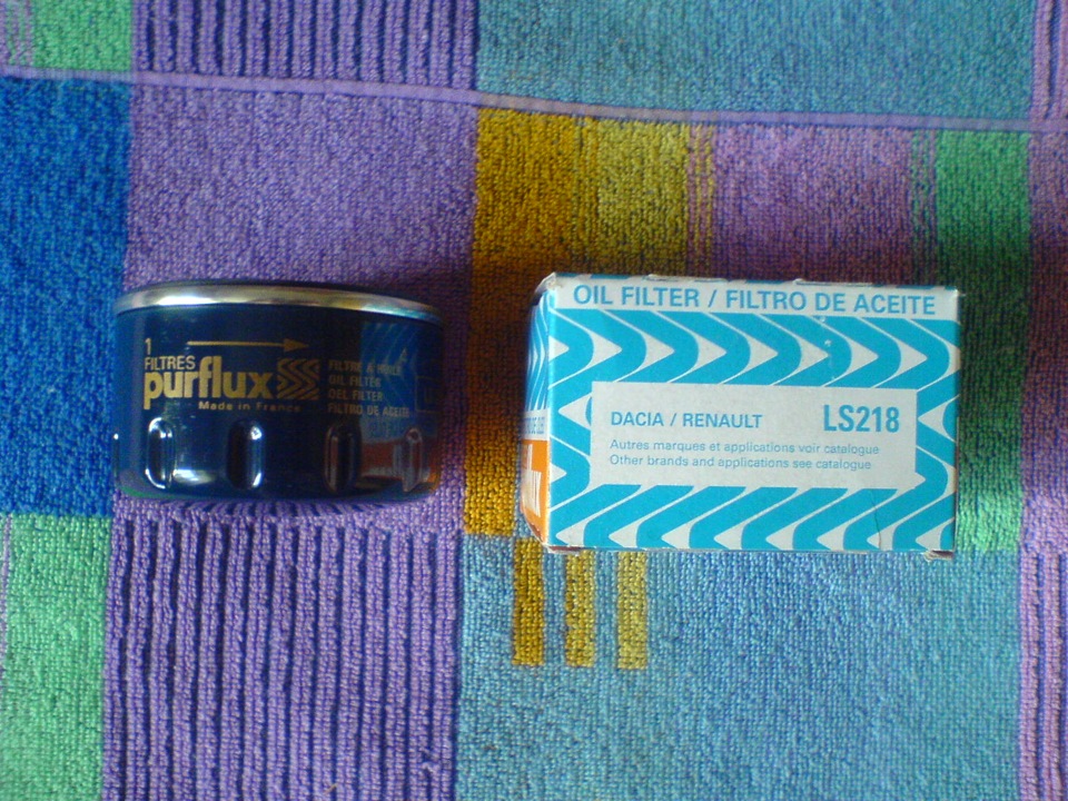

Прогуглив по фильтрам понял, что хорошие отзывы о PURFLUX®, цена на них не высока и качество на уровне.
На просторах интернета была найдена неплохая статья ТАЙНА "СВЯТОГОРА" о расходниках(запчастях) для реногора, а так же посмотрел несколько инструкций по эксплуатации и обслуживании двигателя F3R.

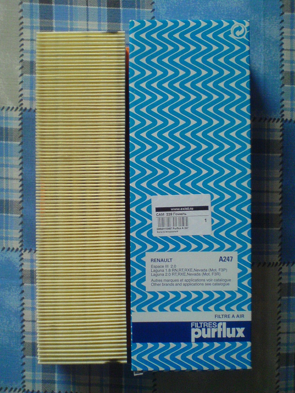

Как раз на двигатель F3R 272 рекомендуется устанавливать фильтра фирмы Purflux: масляной LS218 и топливный EP90C, воздушный Lautrette ELP3606, но воздушный я так же решил взять фирмы Purflux, по каталогу подходит Purflux А247.

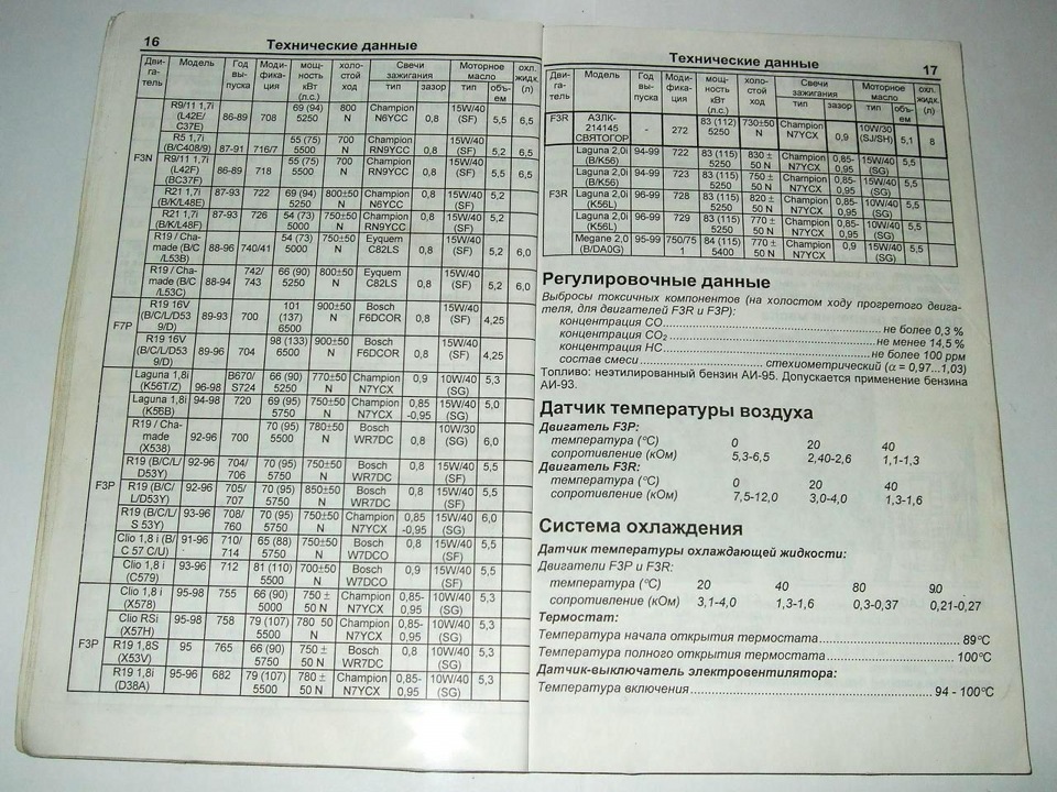

Свечи зажигания, зазор между электродами 0.85-0.95 рекомендуется Champion N7YCX(зазор 0.9) а так же Jp Group W7DCO и Eyquem C52LS.

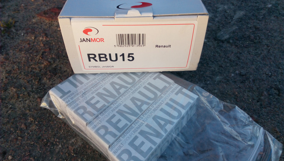

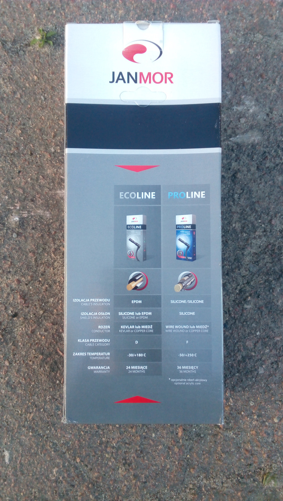

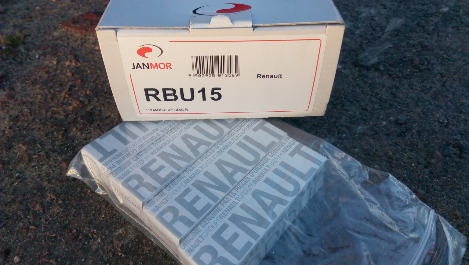

Высоковольтные провода зажигания, очень хорошие и не дорогие, фирмы JANMOR, артикул RBU15

Масляный фильтр: Purflux LS 218 (оригинал Renault 7700 274 177)

Воздушный фильтр: Purflux A 247 (оригинал Renault 7701 037 111)

Что хочу добавить, это то что наши старые коды свечей изменились на новые, например код свечей Champion N7YCX изменился на Champion RN9YC а Eyquem C52LS на Eyquem RC52LS, но если брать под кодом оригинала, то по этому поводу можно не париться, так же некоторые стали советывать свечи аналоги Beru Z 119, они в 2 раза дешевле оригинала, но там зазор меньше — придётся подгинать до нужного нам 0.9, а некоторые советуют Bosch 0 242 229 687 там зазор побольше и тянет лучше…
При покупке машины выдавался вкладыш в котором описывались конструкционно-эксплуатационные отличия Реногора от обычного Москвича, в электронном виде я не видел…
Вот не плохая книжка про F3R mail.yandex.ru/disk/publi…4dU2Mkn6sP6UHYZf8ni484%3D

Свечи брал NGK bp6esz(как в мануале) в принципе не плохие, фильтр FRAM ph5911 высокий, чтоб удобно снимать, масла по ACEA A3\B3 для нашего двигла, по API лучше выше SJ меньше дают лакообразование и с допуском рено RN700\RN710, сам на molygen 5W50 — взял для пробы)
Я ставил себе на свечах зазор 0.9. Не доволен был тягой. Сделал 1 мм — разница оказалась на лицо! Машина намного лучше поехала!

Т.е. ты заказывал на exist.ru, а не на exist.by? Просто по позициям есть большая разница.
заказывал на by, но когда пришёл заказ, то увидел что на каждом предмете наклеена бумажка:
www.exist.ru
CAM 228 Гомель
