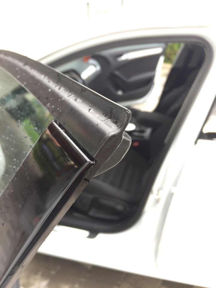

Итак, поехали:
1) Самый громкий источник шума — внешняя резинка между передней и задней дверью. Устраняется силиконовой смазкой:
2) Следующий косяк — замки задних дверей. Их я залил всё той же силиконовой смазкой.
3) Резинки задней двери, находящиеся непосредственно возле скобы-зацепа замка двери. Желательно протереть их полностью и забыть надолго.
4) Крышки на блоках предохранителей за передними дверями:
5) Декоративная накладка на приборку (та часть, которая идёт от приборки до экрана) была также местами доработана маделином.
Вот пожалуй и всё, что можно сделать самому, быстро и почти на халяву :) Быть может это специфика именно моего автомобиля или ушей, но может кому-то пригодится.

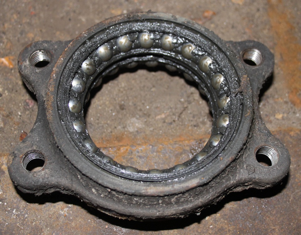

p.s. Кстати, вчера поменял ещё один подшипник ступицы. Вот что с ним стало за 2 года эксплуатации. Внутри было полно воды, этим и было вызвано самолётное гудение машины на скоростях выше 50:

Я о ступицах автора. Сам поменял после пробега в 45000 км оба подшипника, симптомы один в один как у Yuri-FF.

Гудение, которое возникает на скорости от 70 км/ч примерно идет постоянно или является цикличным, т.е. с возрастанием скорости увеличивается частота гула?
Скорее всего ступичный подшипник. Когда начинается гудение, попробуй порулить вправо-влево, нагружая разные стороны. Определив, в какую сторону гудение сильнее, можно вычислить какой подшипник подходит к концу ) Ну а потом, для достоверности, можно поднять машину и покрутить колесо, будет характерный звучок.
Наконец доехал до сервиса, крутили, смотрели, сказали, что все в порядке с подшипниками :) Читал у другого товарища, что ему говорили тоже самое, а он взял и поменял сам подшипник и все стало нормально. Странно в общем, какая-то неловкая ситуация. Но гул 100% механический.
любой, даже самый неопытный и пьяный механик определит гул этого подшипника. для этого и механиком быть не нужно. понимаешь машину, крутишь колёса. этот звук ни с чем не спутать )

Привет просиликонил двери скрип сильный был в верхней части передних дверей см. Фото на мелких кочках скрип и неприятны шум исчез
Но вот при переезде по диоганали на больших перевалах в передней части авто спустя остался 🤔в субботу на яме буду искать что там

Юрий Огромное спасибо, меня эти звуки тоже достали, а вот ппо самолётный гул, он у меня кажись тоже появляется, сколько обошлось поменять подшипники?

Оригиналы я брать не стал, взял Febi, думаю разница в сроке службы будет минимальна. Подшипник стоит около 3500, плюс работа не на ауди-центре рублей 600-700.

Брал оригинал за 5800, минимальный ценник был. Ставить буду у своих. Работы часа на 2-3
У меня иногда поскрипывает по левое плечо, думал что это заглушка ремня безопасности верхняя, теперь думаю может тоже внешняя резинка между передней и задней дверью
А воды много скорей всего от порванного пыльника, вот он и умер.

У меня только сейчас подшипник загудел, спустя почти 4 года… Буду менять, также как и опоры двигателя. Напишу отчетик…
Всё это лечил на прошлой машине, сейчас забил! А я 2 подшипника поменял за 40 тысяч, год эксплуатации! Это нормально!
