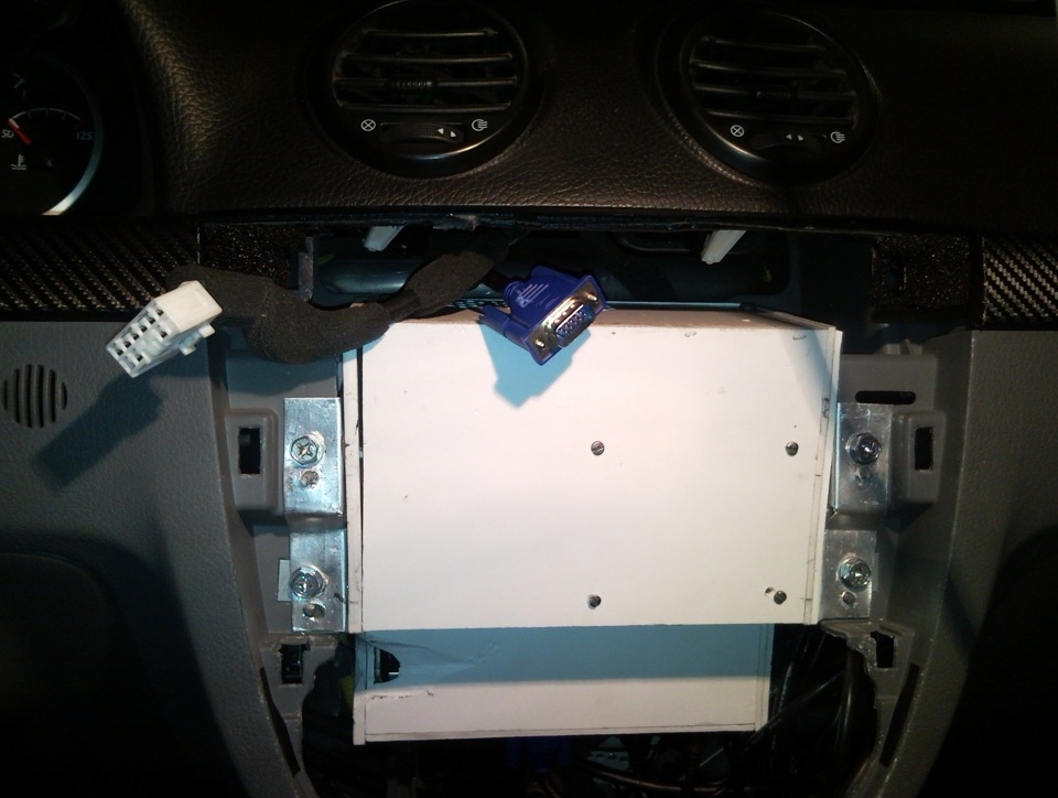

Вот и пришло время установки Car PC в авто. Сделал крепления в стандартное место магнитолы. Особых проблем с установкой не было, кроме тросика управления заслонками воздуховодов, который все таки не хотел влазить. Пришлось пилить корпус и делать продольную канавку на пол корпуса. Хорошо, что внутри ни чего не мешало. Теперь тросик лежит внутри системника.

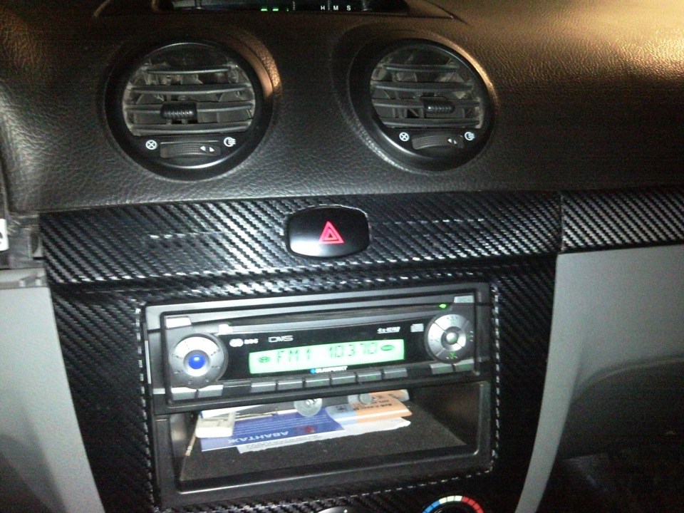

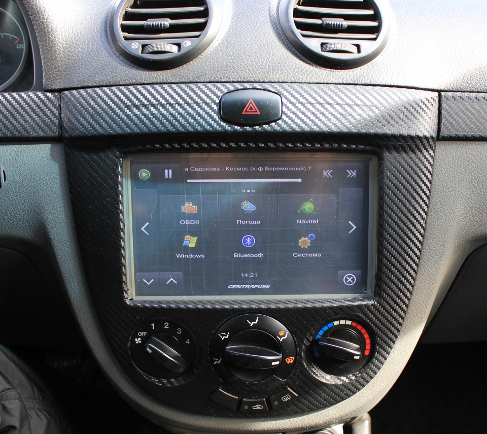

Для сравнения как было и как стало:
И немного видео:
Вообще изначально планировалось заиметь проигрыватель mp3, но записав несколько образов FLAC и Lossless теперь mp3 слушать западло. По сравнению с штатной магнитолой звук намного чище. Появились приятные басы и проснулись пищалки. По мощности тоже ощущается значительное прибавление.
В общем счастью нет предела, я доволен.

как впечетления по прошествию времени? не греется? винда мозг не выносит? как навител воткнул? вообще у меня масса вопросов так как сам вынашиваю план постройки carpc
Винда на удивление работает без сбоев. После простоя на солнце, когда в машину не залезешь, запускается без проблем. Навител воткнул через эмулятор Windows Mobile, но работает медленнее чем на мобиле. Сейчас перешел на 7ways.
а где брал комплектуху, что то я полазал, блок питания, монитор, и усилок по такой халяве не нашол
Блок питания — б/у, монитор из китая заказывал, усилок в любом магазине радиодеталей продают (готовый дороже, если конструктор дешевле)
