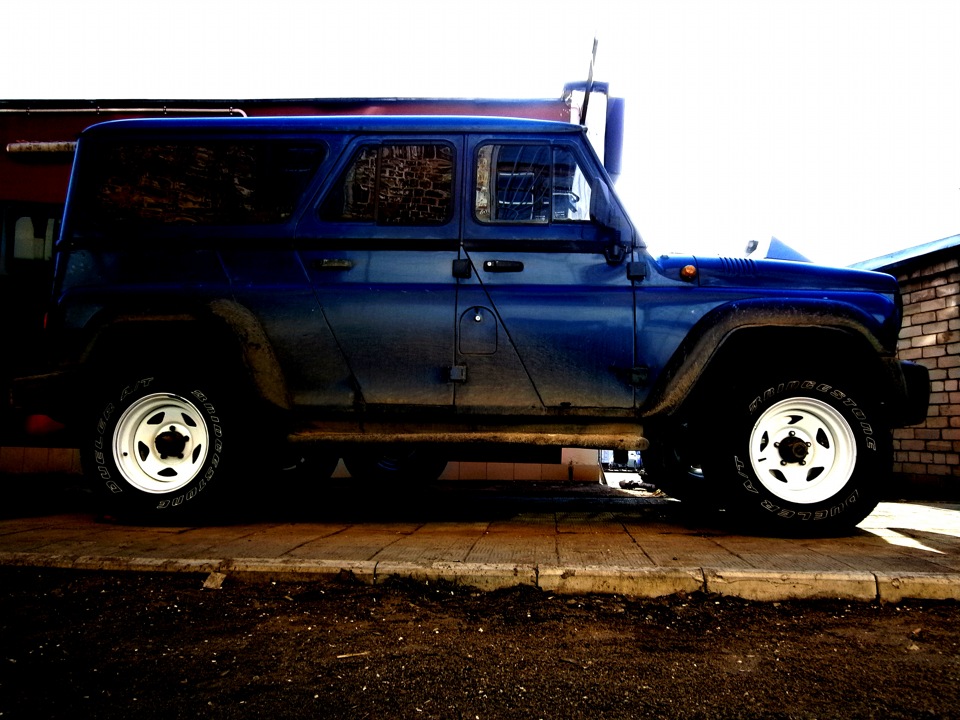

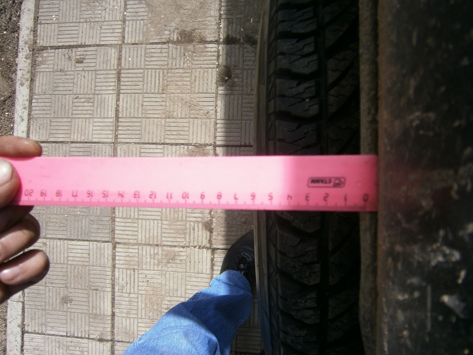

Сегодня собрал четвертое колесо на новом диске и поменял зимнего Henkooka на А/Т Bridgestone 265/70/R16 другой резины пока нет(. На переднем мосту благодаря проставкам колесики торчат из под расширителей не по детски…мосты "Барс", диски -19, проставки 25, колеса 265…неудобно будет в лесу и грязно, нужно ставить расширители 3-х дюймовые.

а может проставки убрать, ибо барсо мосты, диски -19 и хватит мне кажется, куда шире то
Да я бы рад убрать но они идут в комплекте с дисковыми тормозами, иначе суппорт не встает.
