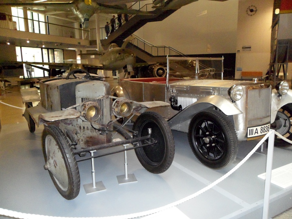

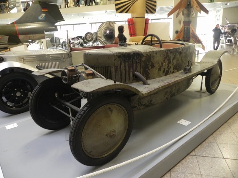

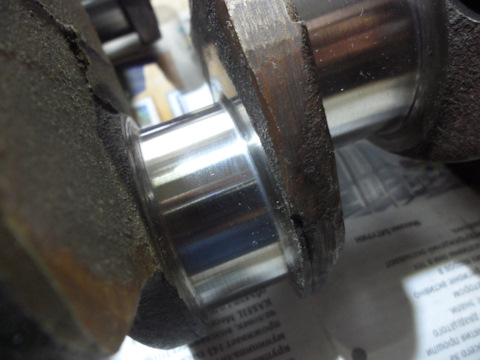

Среди них заметил невзрачный автомобильчик, начала прошлого века.
Приглядевшись к авто просто офигел от наворотов начала прошлого века! Да, блин, весь технический прогресс идет по спирали! "Ну, что ты заметался вокруг этой керосинки? — недоумевала жена. — Что, ты в ней нашёл?"

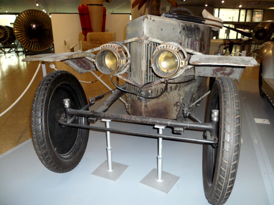

Автомобильчик и вправду невзрачный, весь, почему-то, с облезшей краской. С одноцилиндровым двигателем воздушного охлаждения, как пускачь на тракторе. Но, судите сами…

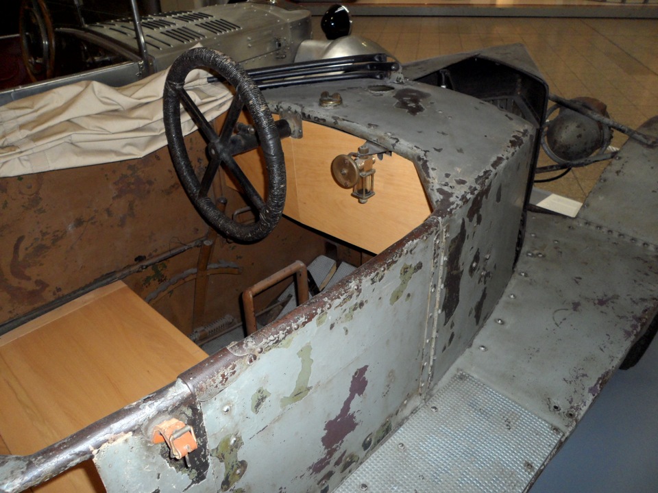

Обтекаемый кузов лодочного типа, какой каркас или рама не рассмотрел. Листы обшивки, всё в стиле того времени, на заклёпках.
Подвеска проста до невозможности. Но, для небольшого, лёгкого автомобильчика вполне достаточна.

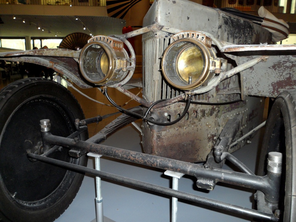

Ламп в фарах нет! Установлены газовые рожки освещения! Бачок на левом крыле. Дозатор на "торпеде"! Никаких приборов! Ничто не отвлекает от разговоров по мобильнику! Да, и газовое оборудование, установленное на машину в начале века, это запредельно!
Машина кабриолет! Тент, на полукруглых дугах, в развёрнутом положении фиксировался ремешком.

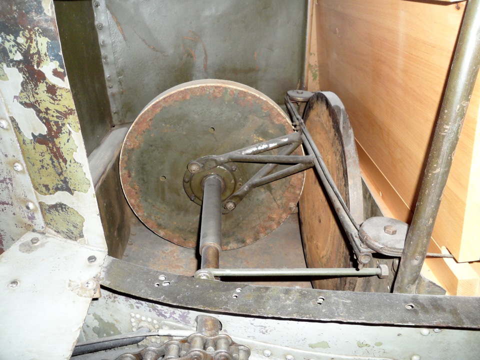

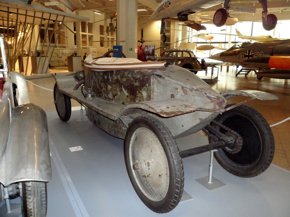

Дальше — больше! Установлена автоматическая коробка передач. Начало прошлого века! Автоматическая! Вернее сказать, сцепления и коробки нет в принципе. Но, судите сами красоту конструкции, как я её понял…
Маховик (металлический диск) выведен за спинку сидения. К нему поджимается другой металлический диск, перемещающийся по оси (видимо на шлицах). Чем ближе 2 диск к центру 1 диска, тем ниже скорость. В среднем положении скорость 0. Чем дальше от центра, тем скорость больше. При переходе дальше середины автоматически меняется направление вращение вторичного вала на задний ход.

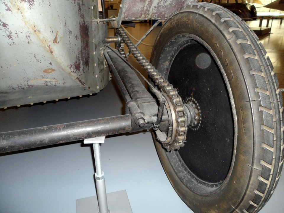

Далее, с вторичного вала, традиционная цепная передача на заднее левое колесо. Тормоз барабанного типа, только на задние колёса, типа современного ручника.
Ну что ещё? Тросовый рулевой привод, прототип современного реечного привода.

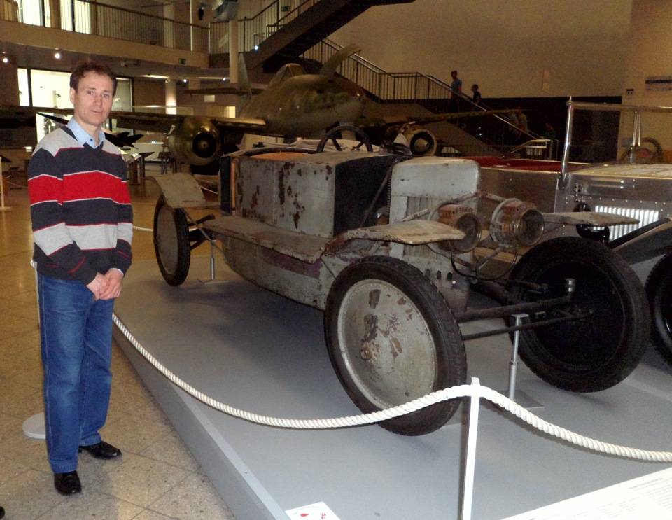

К сожалению, многое и подробней не смог сфотографировать. Да, и "расцеловать" подробней не удалось, так как авто отделён от наплыва любопытных, канатом, Нужен был фотоаппарат с хорошим трансфокатором.
Толком узнать марку автомобиля тоже не удалось, немцы, по какой-то причине всё таблички пишут на своём языке.

это Grade Personenkraftwagen, 1921/22 гг, создатель Ганс Граде, на вики есть немного о нем

Нашёл, что за трансмиссия :)
www.age-net.co.uk/vintage_motoring/gwk.asp
Спасибо! Количество призов и отзывы вдохновляют.
Def-Aleks

Это снова я, уж извините. Просматривая книгу по истории автомобилей, наткнулся на машину с такими же очертаниями кузова. И годы выпуска почти те же 1904. САСШ (ныне США) пароавтомобиль "Стенли ЕХ". Понимаю, что время и технологии изготовления кузовов, как впрочем, и ныне, делали все автомобили похожими, но всё же? Прочитав про пароавтомобили, их экономичность, неприхотливость, просто не понимаю, как Россия, при наличии неограниченных топливных ресурсов, могла это не взять на вооружение. Хотя, автомобили такие были. Может быть и не с паровым двигателем, а с каким, то парогенератором. Но, отец ездил на таком грузовичке в кузове которого стояла печка. За молодостью лет не разобрался в её конструкции. А поразило меня именно то, что машина ездила не на бензине, а на дровах.

Вариатор начала прошлого века меня вообще потряс! :)
кстати вариатор еще Леонардо Да Винчи в 1490м изобрёл, а запатентовали его по моей памяти в 1886м году, правда не дисковый, а ленточный

так единственное что я сейчас нашёл по этой машине, это то, что на ней установлен лобовой вариатор — диск прижимался к плоскому маховику двигателя, этот диск от центра перемещался к краю.
