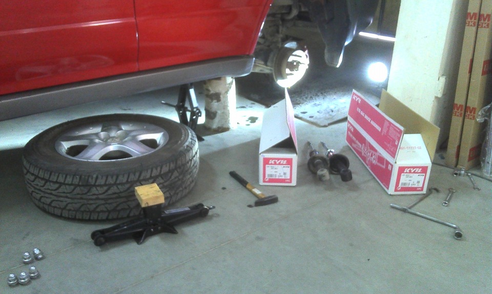

Уже в субботу начал подготовку- полил все болты и гайки участвовавшие в процессе WD-40 (вэдэшкой), продолжил это дело и в воскресенье с утра. К вечеру приехал на работу и приступил:
Да, вот, что. Вам понадобится инструмент: накидные ключи на 12, 14 и 17мм, головки на эти же размеры и трещётка ооочень вам помогут. Тиски, ну или ключ разводной и, конечно же, стяжки для пружин. У меня простые для нашемарок. Для некорых видов яиц нужен будет ключ-шестигранник на 4 или 6, не помню извините. Возьмите взаймы и второй домкрат у товарища, может пригодиться, если у вас не будет чурки берёзовой. Безопасность превыше всего!
Чуть не забыл про молоток. Куда же мы без кувалды?
Как разбирается обшивка багажника знаете? Если нет, то вот
здесь кое-что есть. Ещё инструмент: головка на 10, крестовая отвёртка.
Далее смотрим на фото:

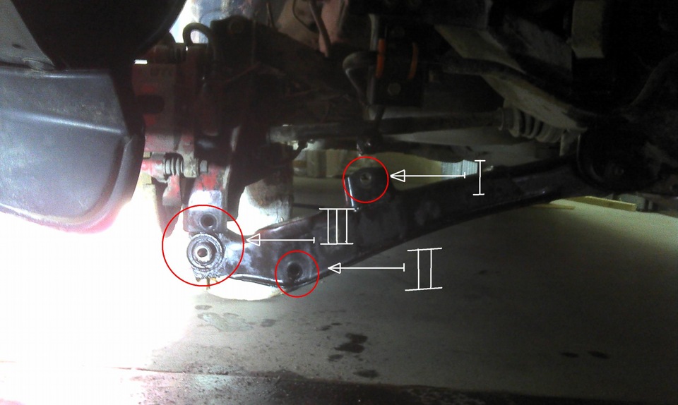

Первым делом откручиваем нижнюю гайку стабилизатора и вытаскиваем его из посадочного места. На рисунке он под первым номером.
Переходим ко второму номеру. Это посадочное место стойки. Болт сейчас нужно просто ослабить! Не надо его сейчас вытаскивать.
Затем №3. Место соединения продольной и поперечной балок. Подставляем домкрат под этот болт и домкратим балку. Откручивайте болт и убирайте домкрат. Вот здесь мне и понадобился молоток, :) Кое-как этот болт выбил.

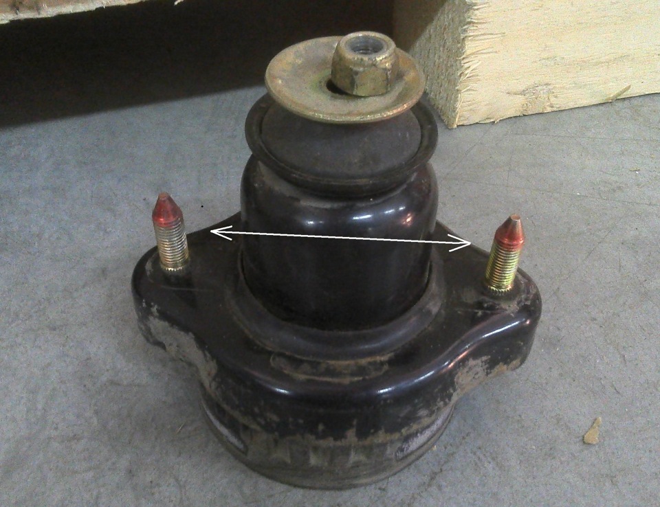

Перебираемся в багажник и видим там верхнюю часть стойки:
Здесь откручиваем два КРАЙНИХ! болта. Середину не трогайте. Открутили? Теперь снова под машину и откручивайте болт №2, нижний крепёж стойки.

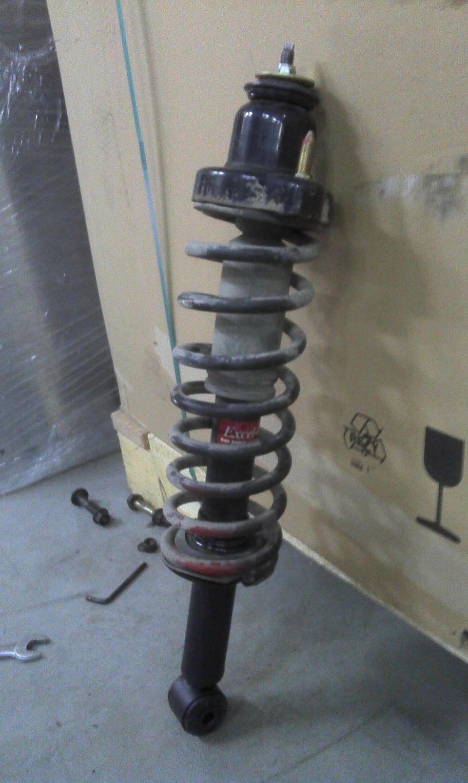

Вот пол дела и сделано. Осталось самое страшное- собственно разбор стойки.

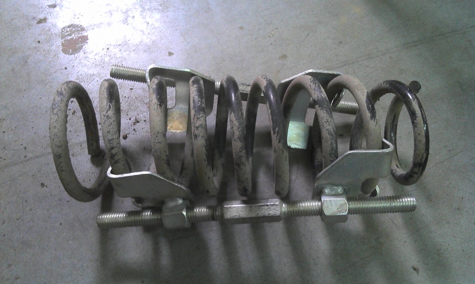

Двумя стяжками стягиваете пружину как можно сильнее и подходите к тискам. В них зажимаем верхнюю часть стойки, на которой нет резьбы и срываем центровую гайку (см верхнее фото).
БУДЬТЕ АККУРАТНЫ С ПРУЖИНОЙ, ОНА РЕАЛЬНО МОЖЕТ ПОКАЛЕЧИТЬ ВАС
Теперь окончательно разбираем стойку на составные части так, чтобы потом её правильно собрать.

кстати данная стяжка совсем гавно, меняли тут на днях стойки на хундае с такой же стяжкой…чуть не убились аб пружину…загибы просто распрямляются…ни Х не держат.) )
