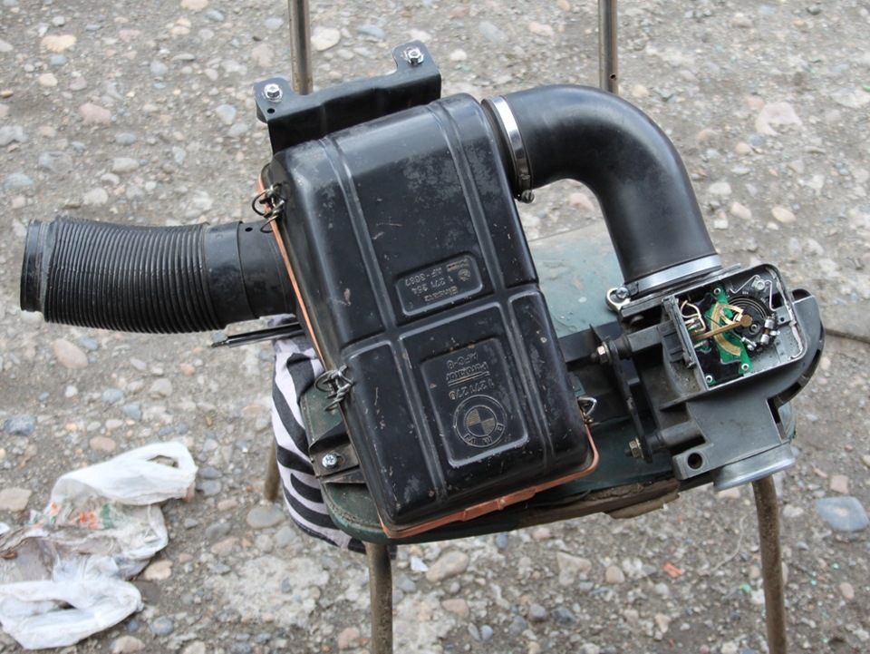

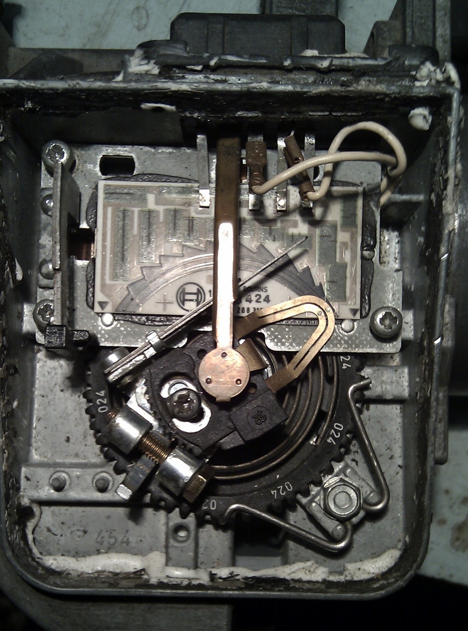

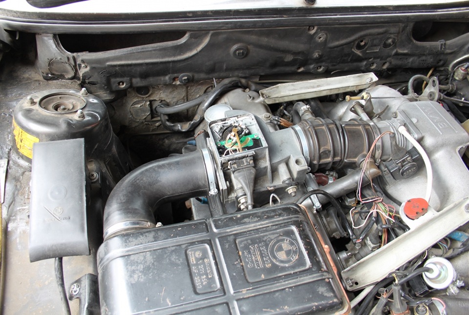

Поставил новую плату.

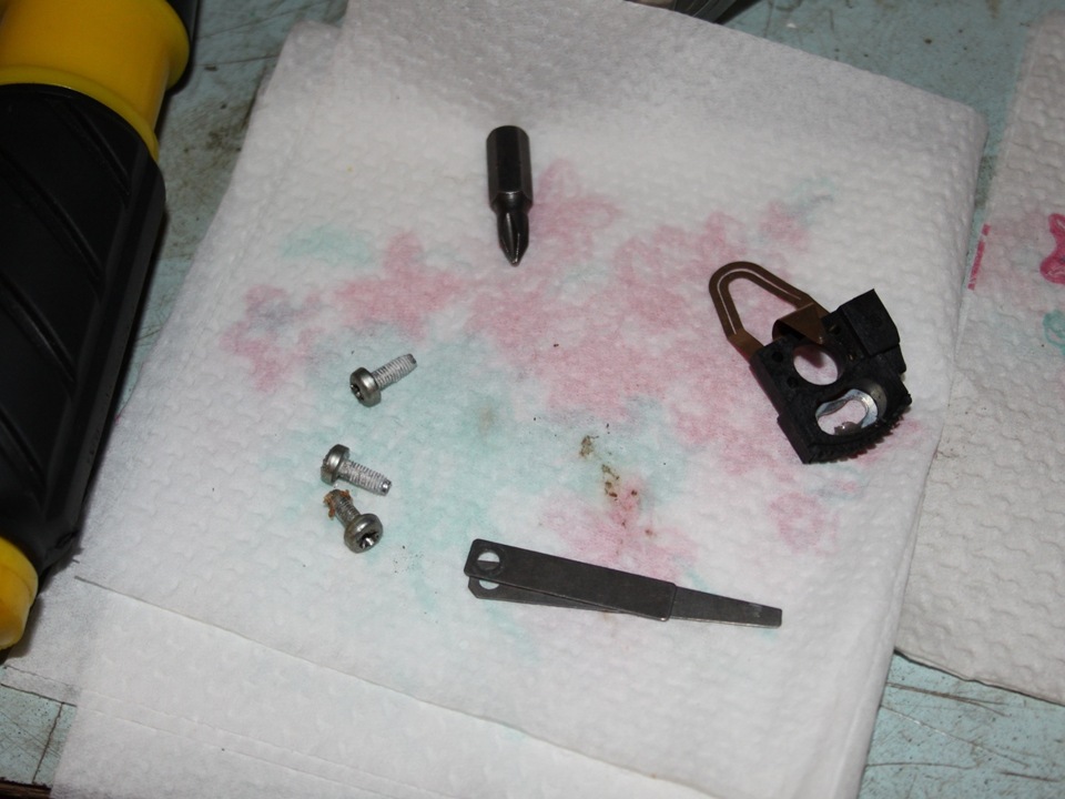

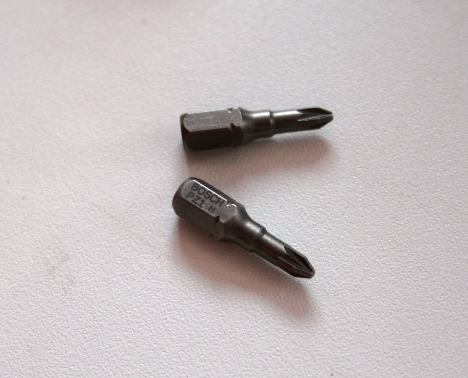

Для того, чтобы снять старую нужна хитрая бита. Купил её, именуется BOSCH PZ1.
Откручиваем плату
Разбираем остальное

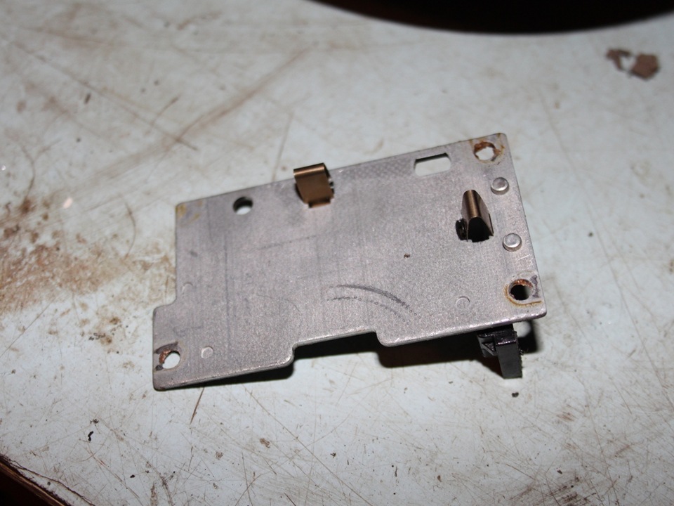

Вот сама плата
Запчасти на фото: 1288310

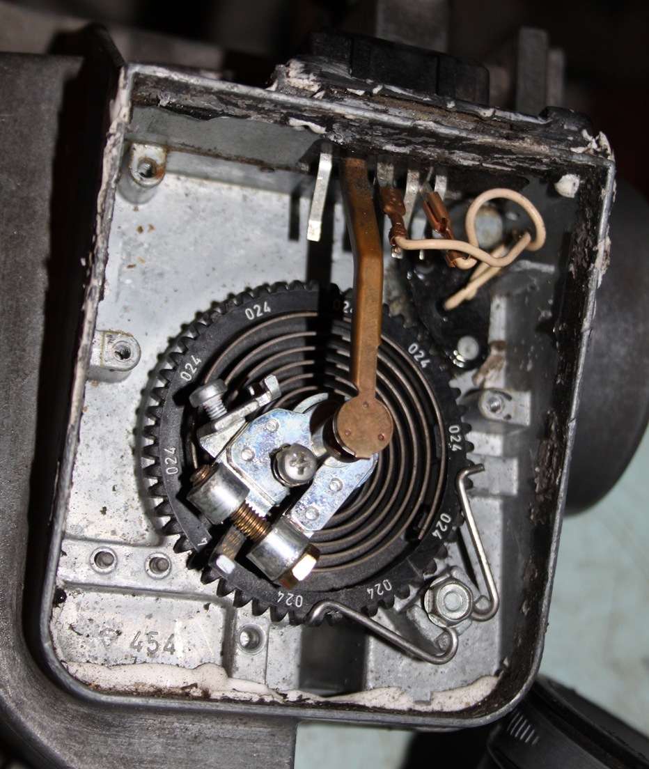

Разобранный расходомер
Старая плата и её преемница

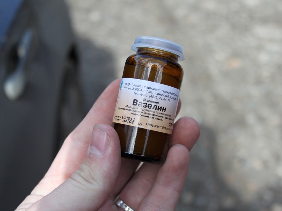

Перед тем как собирать расходомер с новой платой, нужно смазать контакты, и тут на помощь приходит старый добрый кто? прааавильно, ВАЗЕЛИН)
Запчасти на фото: 1300004PD
Собираем
Собираем
Запчасти на фото: 21Z10
И собираем)

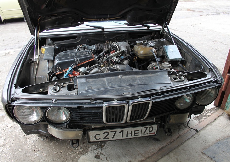

ИТОГ: гораздо ровнее стал работать двигатель и увеличилась чувствительность и отзывчивость педали газа)

нет, не колбасило и не плавали. Просто не ровно работал мотор и мощи не развивал полной. Решил заменить, потому что при тесте расходомера сопротивление прыгало скачками. Теперь равномерно
