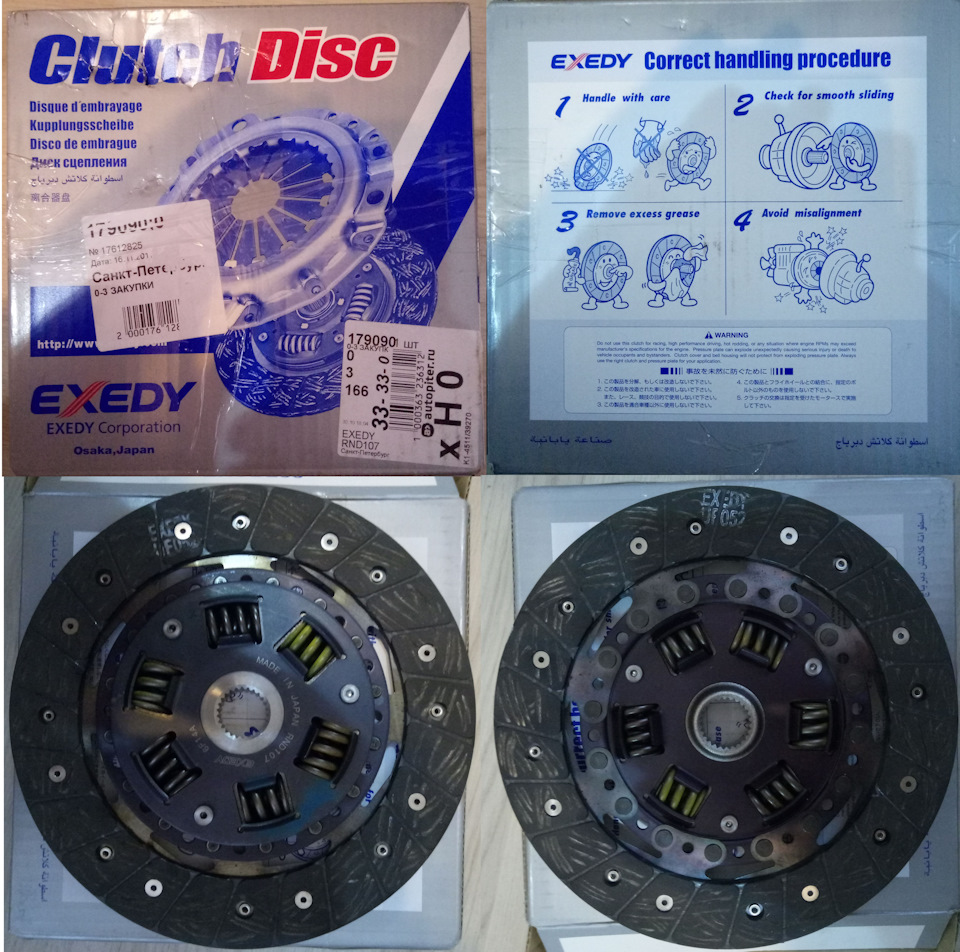

В прошлое воскресенье сдал машинку одному мастеру, которого мне посоветовал родственник словами "Ему не всё равно, он дотошный, сделает как надо, мне менял". В принципе, я остался очень доволен, расстроили только траты.
Итак, что было куплено:
1. Диск сцепления EXEDY RND 107 за 2 054.64 рубля.
2. Корзина TRIALLI FS 812 (11189-1601085-00) за 3 523 рубля.
— yadi.sk/i/2Sx_RPVO3QYuwd
— yadi.sk/i/ECznOHCT3QYuwh
— yadi.sk/i/WTcIdCwH3QYux8
— yadi.sk/i/WA8cbt9R3QYuwo
3. Масло для коробки Elf 194757 — 3 литра за 1275 рубля.
Ну и за работу заплатил 6000. Как мне сказал мастер — "Если бы не подрамник, то сделал бы за 1500 — 2000 дерева."
Итого: 12852,64 рублей (((
Это совсем не лайтово (((
В 10:00 утра сдал, в 17:00 забрал.
Резюме:
Проблема, которую я описывал, ушла. Диск сцепления ещё нормальный, а вот корзина, которая стояла с завода, хреновая: внутри ржавые (рыжие) пятна и кривая. Масло в коробасе чёрное как негры в Африке и даже чернее. Мастер сказал, что не видел, чтобы синтетика так чернела, скорее всего на заводе залили какое-то гуано.
