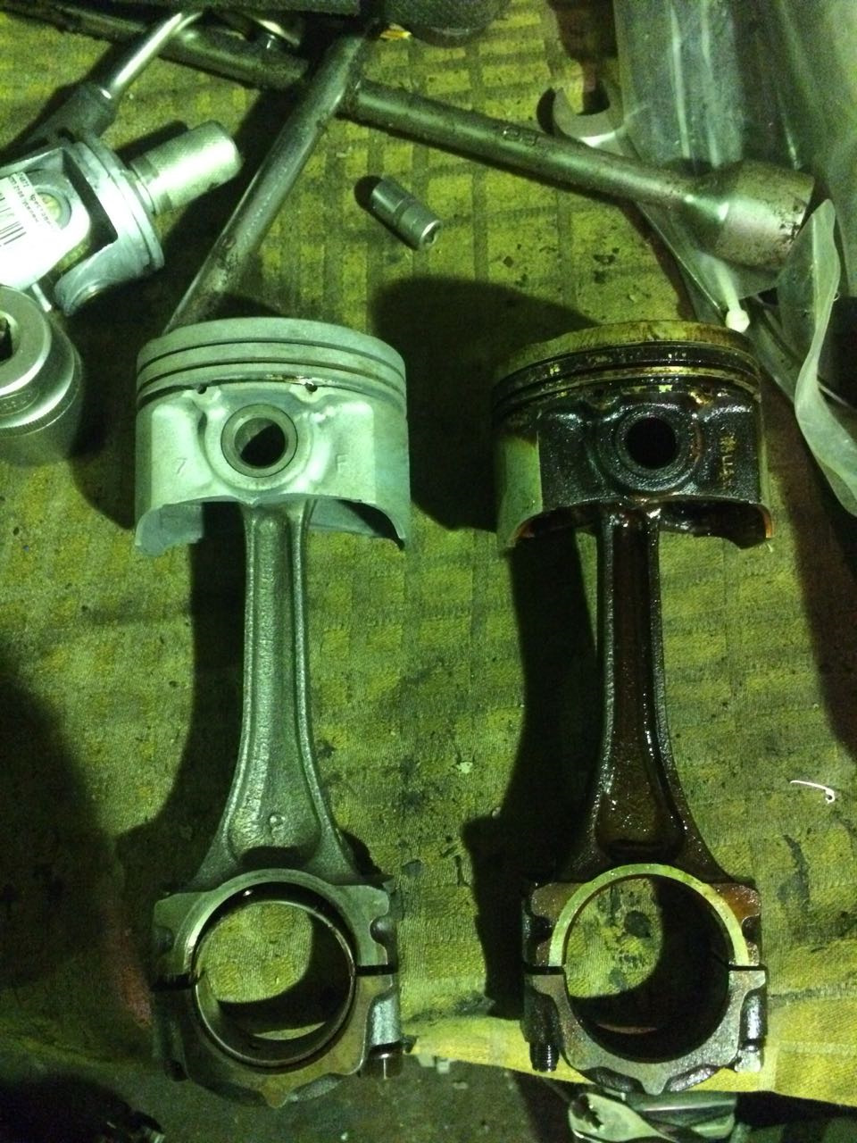

С лета машина стала дымить и жрать масло литрами.Был в раздумьях или контракт брать или на ремонт вставать, решил пока поездить на старом, ибо 100% гарантии на контракт нет.Вечером в воскресенье отдал Максиму в сервис и сегодня вечером её забрал)))Результатом доволен!Не дымит!))))
Что было куплено:
1. Вкладыши шатунные (комплект) CB 1168A STD (Kolbenschmidt) 816 р.
2. Прокладка головки блока цилиндров ZL01-10-271A 1.448 р.
3. Ремень приводной ГРМ Z502-12-205 2.223 р.
3. Ролик обводной ремня ГРМ GT-20060 (GMB) 360 р.
4. Ролик натяжителя ремня ГРМ GT-20050 (GMB) 407 р.
5. Фильтр масляный OP 595 154 р.
6. Кольца поршневые, стандартный размер.комплект 33788 STD 1.762 р.
7. Колпачок маслосъемный 0KL0210155 HYUNDAI/KIA 592 р.
8. Колпачок маслосъемный 0KL0110155 HYUNDAI/KIA 504 р.
9. Прокладка клапанной крышки 715352100 VICTOR REINZ 536 р.
10.Сальник распредвала KF801-10-602 (NOK) 134 р.
11.Сальник коленвала B3C7-10-602A 333 р.
12.Задний сальник коленвала B63011312 800 р.
13.Свечи NGK BKR5E 11 4 шт. 520 р.
14.Масло G-Energy 5W-40 4литра 1.541 р
Что было сделано:
замена сальников вкруг, замена маслоотражательных колпачков + кольца, вкладыши, комплект ГРМ, чистка поршней, замена масла, свечей, прокладки клапанной крышки.

Раз уж лазили в движок, то можно было и разобрать промыть масляный насос на будущее. Ничего там сложного нет)
Сколько за работу отдал?Быстро то как сделали!
Да быстро получилось два рабочих дня))
19 тыщ.за всю работу.изначально хотел только кольца и колпачки сменить, это 13 стоит, но решил ещё грм заменить.а потом увидели что задний сальник потек.это ещё +5 .и ремонт датчика детонации.
Поздравляю! Голову не шлифовали, клапана не притирали?! Нагарчик не хилый такой на поршнях)
Спасибо))нет, там всё ровно было и гладко ))

А каким средством поршня отмывали?
даже не знаю, у мастера прошу завтра и напишу обязательно))
Средство сам придумал из каустической соды))
