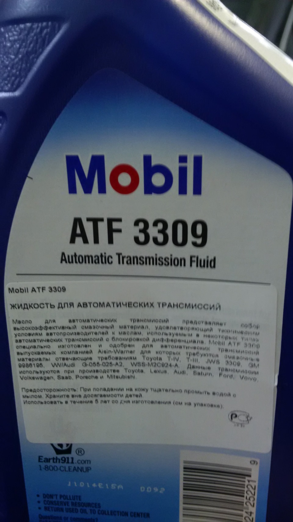

На днях удалось таки выделить время и поменять масло в АКПП. Сделать это надо было (по уму) еще 10 000 км., но я думаю, это не критичный момент…
О подготовке и о том, какие расходники я закупил и почему, я писал ранее.

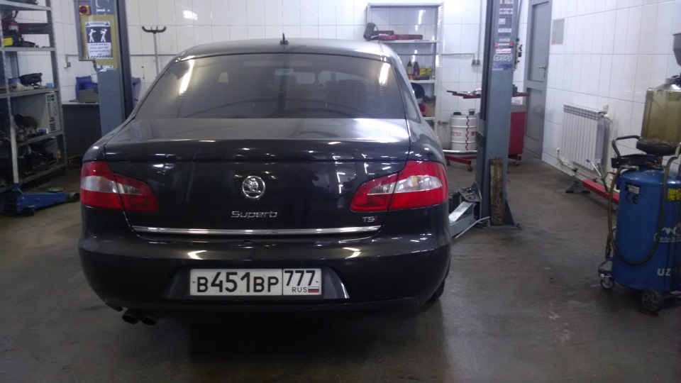

Очень долго размышлял, какой же сервис посетить… вопрос замены масла в АКПП и сама АКПП для меня вопрос очень тонкий (так уж сложилось). По итогу, по совету Макса boss181 я поехал к проверенному товарищу в сервис GTI-клуба.

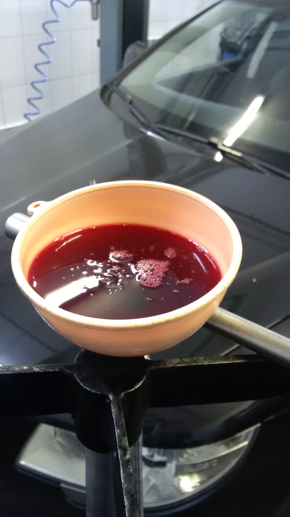

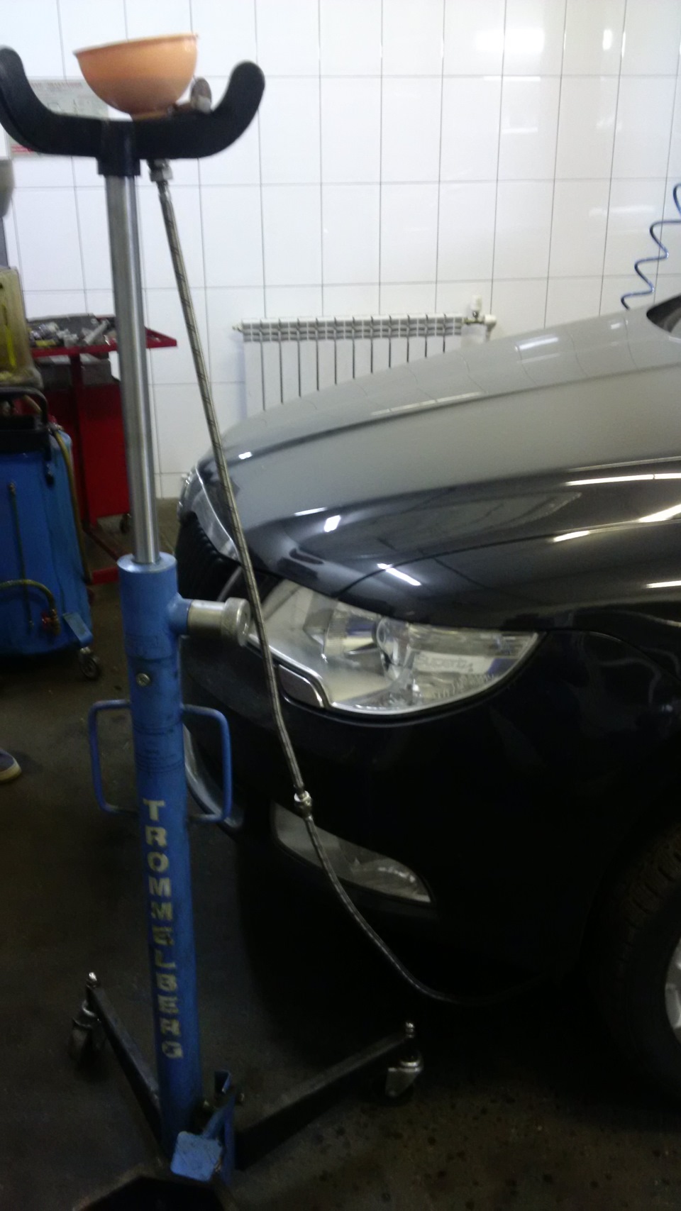

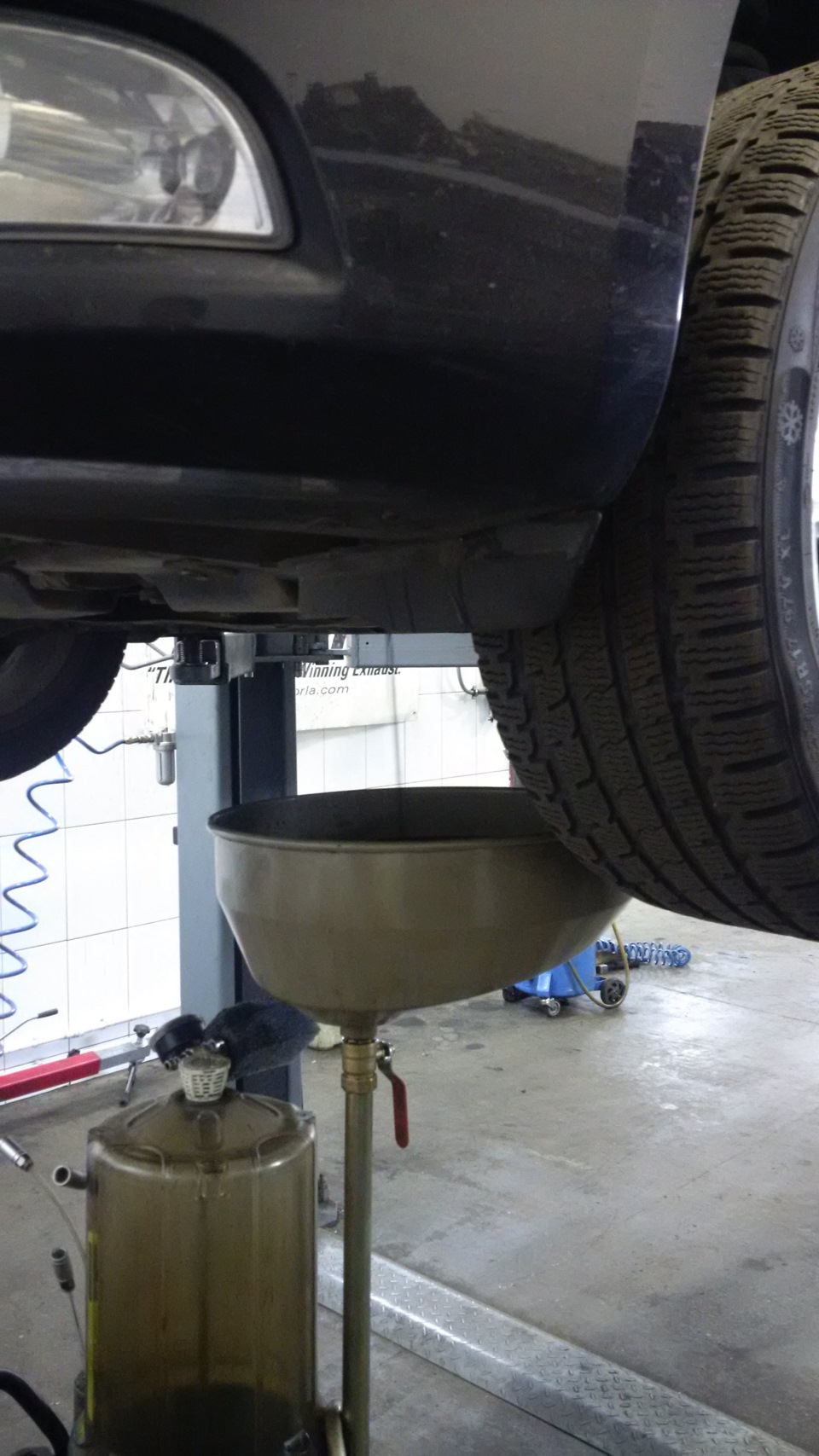

Время провели там не мало, в основном из-за того, что подвела машинка, которая была перед нами. В общем на работу по моей машине ушло чуть больше часа! Понравилось то, что все это время мы находились рядом с автомобилем, наблюдали за все процессом и слушали отменные комментарии Андрея))) если кто бывал, меня поймут)) Далее фотки процесса:

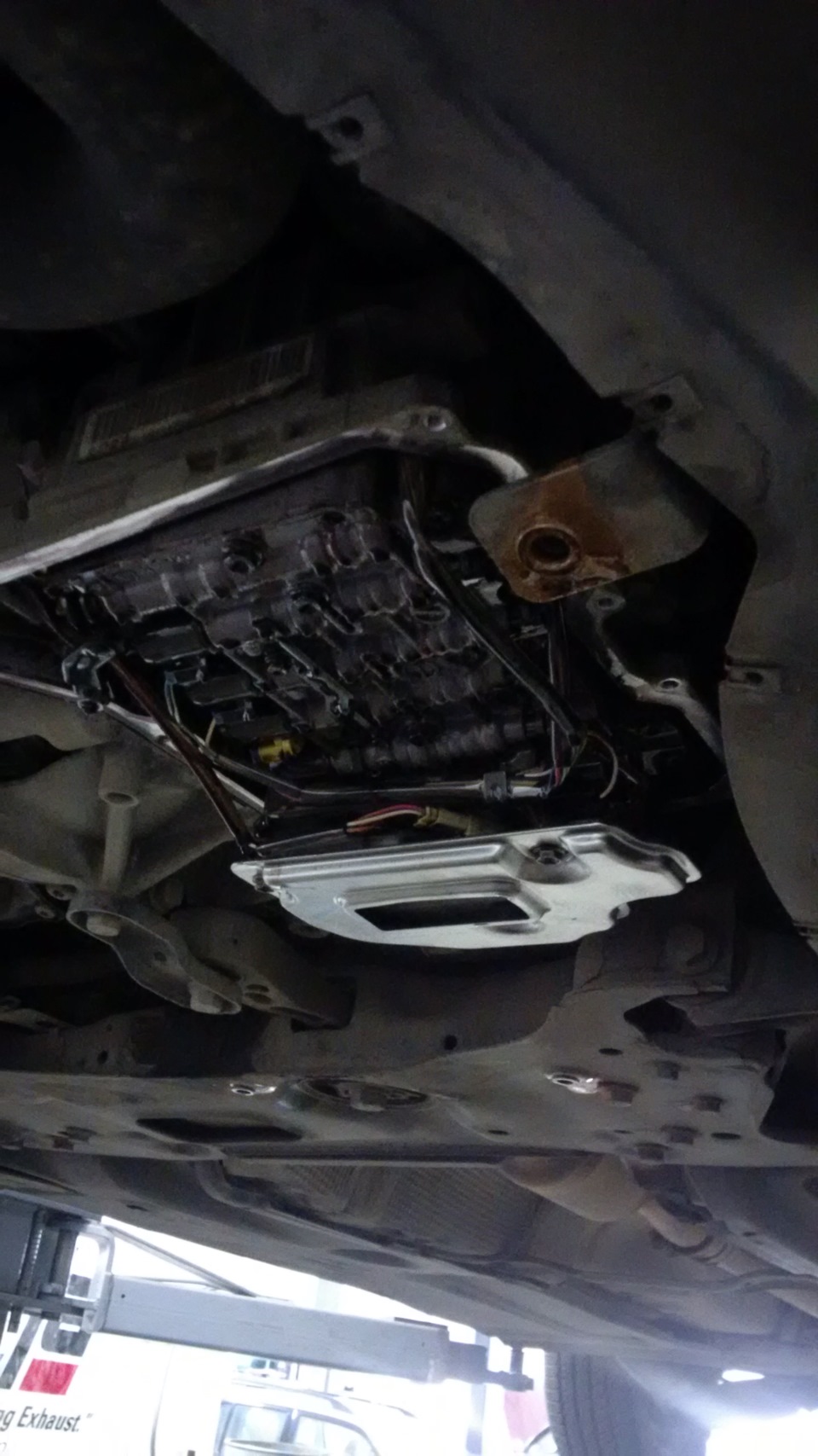

Удалось даже немного поучаствовать в процессе) Мелочь, а приятно!)

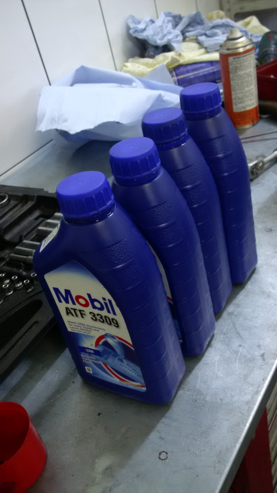

По итогу ушло всего 4 литра масла, то есть литрушка осталась до следующего раза.

нельзя лить 3309 в 09G коробку. 3309 для Aisin AW серии(старые 4-х ступки).
В Aisin TF-60SN только ATF320. Читай спецификацию на сайте Aisin . В допустимых маслах стоит только 320ое.
Готовься к чему-то после такой безграмотной замены…
Неприкрепленное убеждение!
Ссылку в студию на недомпустимость использования…
Был опыт замены подобных масел?
Cooler-master
Код ATF для коробки с индексом KGV — G 055 025 A2, 3309 прекрасно подходит.
Точно кисель)))) вишневый только мне кажется)))))
Кисель льет, клюквенный))
А чего нет фотки в какое отвертие воткнули "клизму" ))
Я конечно знаю в какое, но тем не менее ))
Сколько времени ушло на заливку 4-х литров ATF самотеком в коробку ?
Кстати, а чего сервис-мены не смогли раскошелиться на штатное Устройство для заливки – V.A.G 1924 =))
Дело в том, что человек работает в этом сервисе ради хобби, но очень хорошо во всем разбирается и относится к делу с душой! Поэтому весь инструмент свой, как грится, сподручный)
На заливку 4-х литров масла самотеком ушло примерно 20 — 25 минут
